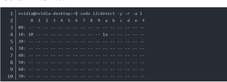

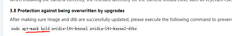

      想请教下, 我先执行图3的apt-mark hold 然后用i2cdetect 总线1的10寄存器数值改了。然后系统重启后就黑屏了。 我重新用sdkmanage烧录提示error sd卡镜像也是黑屏。请大佬给解答下

        apt-mark hold
        这个的作用是标记一下防止后面apt upgrade的时候把kernel也升级掉。本身不是必须的步骤,你可以先忽略掉它。
        这个命令的作用是检测某个i2cbus上存在哪些i2c设备,你用的是nanoa02,对应的i2cbus应该是6。 替换完成Image和dtb之后,重启,然后用i2cdetect -y -r 6作为辅助调试手段即可。
        至于sd卡无法烧录,建议你格式化这个tf卡后再试一次,或者换个tf卡试一下。
        整体上而言,步骤是:烧写标准系统-->更新Image和dtb-->系统重启-->检测状态。
