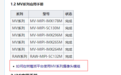

          @veye_xumm 我们用的是树莓派module 4B,目前就是参考您的这个链接,最后跳转到http://wiki.veye.cc/index.php/Raspberry_Pi_Application_Note_Index/zh这个链接,41004dd5-baa9-434e-9e0f-21c28260ec5a-image.png ,最后跳转到https://github.com/veyeimaging/raspberrypi_v4l2这个github地址,但是没有找到130的驱动,我们树莓派的板子kernel版本是Linux raspberrypi 5.4.79-v7l+ #1373 SMP Mon Nov 23 13:27:40 GMT 2020 armv7l GNU/Linux
            veye_xumm @yang last edited by
            @yang 已经编译过的版本我们放在github的release中了。我看来一下现在没有对应你kernel版本的编译好的驱动。
            参考github的readme或者
            http://wiki.veye.cc/index.php/Build_drivers_from_source_for_rpi/zh
            从源码编译一下吧!
