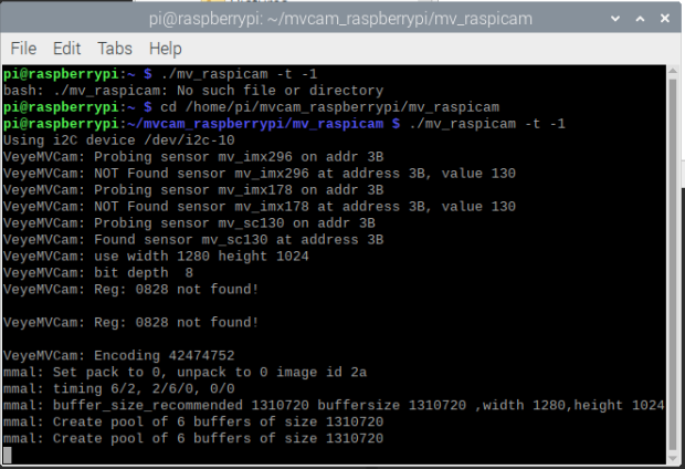

      Камеру подключил, I2C шину в настройках тоже включил. mv_raspicam саму камеру видит и распознает, но при создании буфера зависает и все ...

      в чем может быть проблема ?

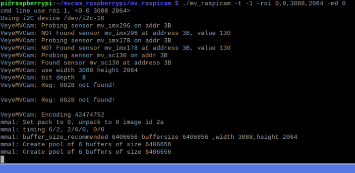

        @seyran что такое Reg: 0828 not found!
          veye_xumm @Seyran last edited by
          @seyran Потому что эта камера не поддерживает такое большое разрешение.
          Пожалуйста, удалите параметр roi из вашей команды.
            Seyran @veye_xumm last edited by
            @veye_xumm, Вы можете дать строку запуска с правильными параметрами ?
              @seyran
              ./mv_raspicam -t -1

                  Seyran @Seyran last edited by
                  @seyran с вашей командой тоже не работает, при создании буфера зависает, что может быть не верно ?
                    @seyran Извините, что так долго не отвечал вам. Судя по вашему снимку экрана, похоже, что команда была выполнена правильно. Вы должны видеть изображение при подключении монитора HDMI.
