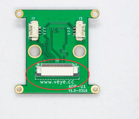

            veye_xumm @chenmin last edited by
            @chenmin
            第一个,永远不要带电插拔。
            第二个,我不是想看这个啊~~~
            这个地方,28pin的引脚的那个ffc排线,银色接触面要向外,蓝色保护层向里。

              1. 好的。
              2. 28pin引脚是蓝色保护层向里。
