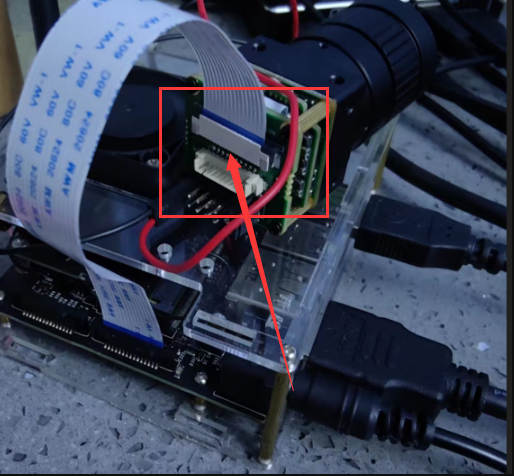

              veye_xumm @Devin Wu last edited by
              @devin-wu 硬件连接对吗? ffc排线方向对不? 可以拍个细节照片我看看
                  此处插反了
