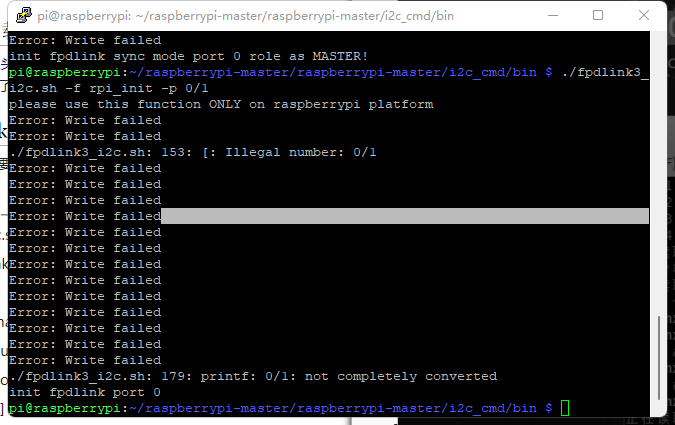

      2 失败截图
        veye_xumm @lingchuang last edited by
        @lingchuang
        0/1的意思是输入0,或者1,根据你的fpdlink线接到哪个端口来确定。
        另外,现在树莓派的i2c bus一般情况是10,你可能需要额外加一个-b 10参数。
          lingchuang @veye_xumm last edited by
          你好 错误 提示如下
          ./fpdlink3_ i2c.sh -f rpi_init -p 0 -b 10
          please use this function ONLY on raspberrypi platform
          Error: Could not open file /dev/i2c-10' or /dev/i2c/10': No such file or direc tory
          ./fpdlink3_ i2c.sh -f rpi_init -p 1 -b 10
            @lingchuang
            fpdlink现在提供的是legacy mode的应用。
            参考这个说明,了解legacy mode。
            http://wiki.veye.cc/index.php/Raspberry_Pi_Application_Note_Index/zh
            参考这个文章前半部分,先配置一下pios。

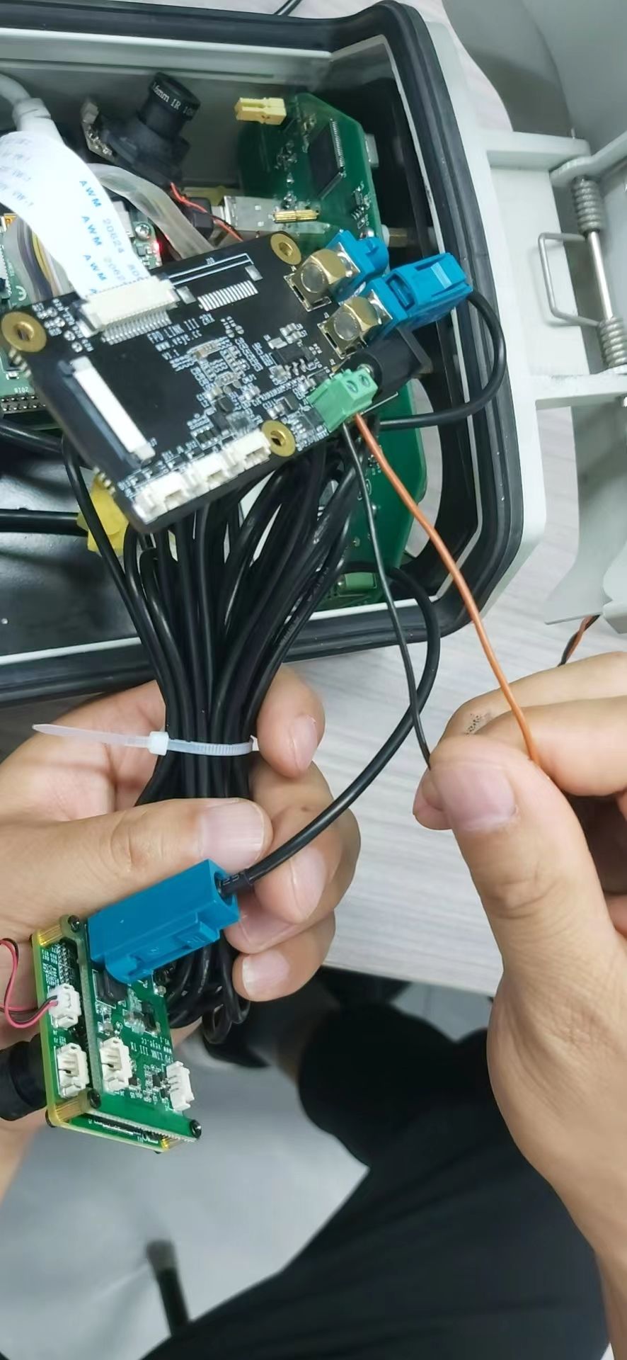

              硬件连接,麻烦看看有无问题
              软件运行前面命令还是同样错误
                @lingchuang 硬件看着没啥毛病。
                /dev/i2c-10没有,
                http://wiki.veye.cc/index.php/VEYE_MIPI_290/327_for_Raspberry_Pi/zh
                参考下part2 和4
