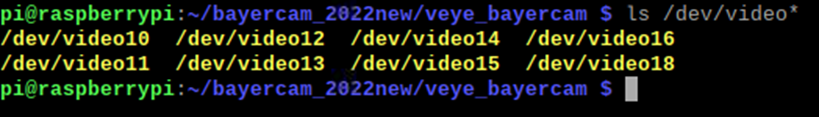

      树莓派配置i2c引脚使用./camera_i2c_config命令给摄像头供电失败。 连接摄像头在树莓派设备列表找不到设备。

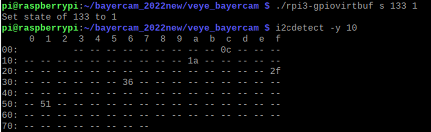

      使用(./rpi3-gpiovirtbuf s 133 1)能够给摄像头供电,但是树莓派每次重启都需要重新给摄像头供电,
      成功供电后,树莓派设备列表还是没有连接的摄像头设备,使用命令获取不到图像。
        是的。就是这样的。

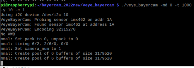

        你这个是raw版本的imx462,支持legacy mode,就是不会有/dev/video0的。
        使用命令获取不到图像。
        看你的命令,没有看出错误。使用i2c-10是没错的,-c 1对应使用板子上的camera1。只是-t 1000只有1秒时间有点短。

          @veye_xumm 找不到摄像头设备的情况下要怎么去调用呢?
            veye_xumm @yhb last edited by
            @yhb 不是提供了veye_bayercam程序吗
