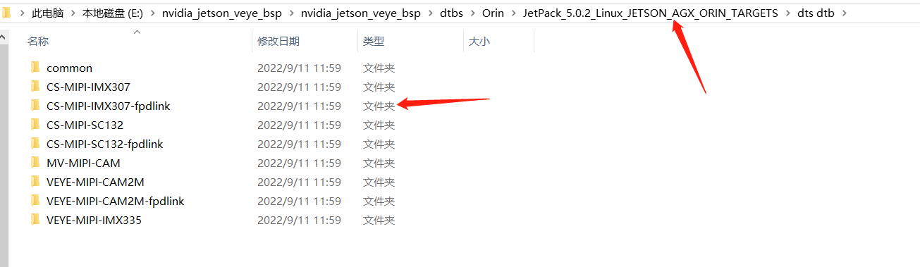

          你好,驱动开发已完成。
          请参考:
          http://wiki.veye.cc/index.php/VEYE_CS_Camera_for_Jetson_TX2/zh
          此部分主要有3.5.5.2章节需要特别注意。
          dts和dtb已经提交到
          https://github.com/veyeimaging/nvidia_jetson_veye_bsp

              @ledzhongzi 已经运行起来了!谢谢veye的及时支持!
