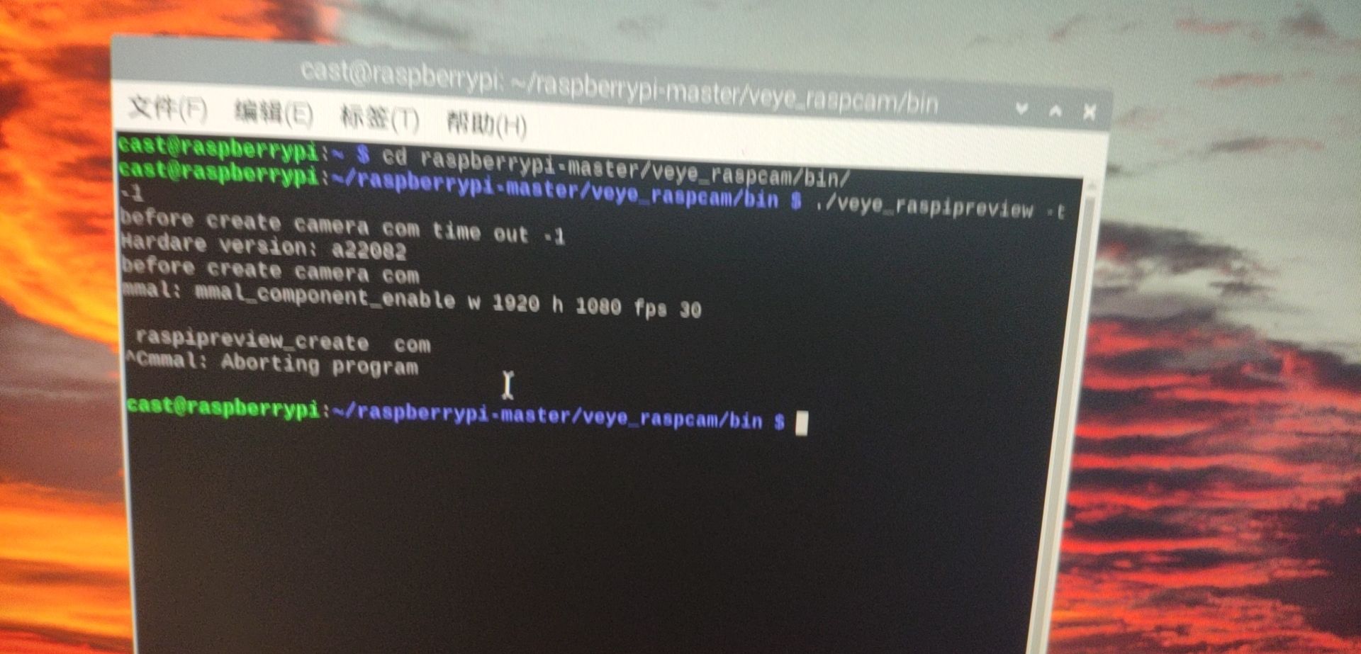

    UNSOLVED 在使用微雪的DSI屏显示imx307实时预览的指令时,指令被正常运行,但是屏幕却没有图像显示的问题

        @clemente 摄像头图像和DSI屏只有一个能正常运行,屏亮摄像头图像就不显示,或者把屏关了摄像头图像就能实时显示到HDMI了
