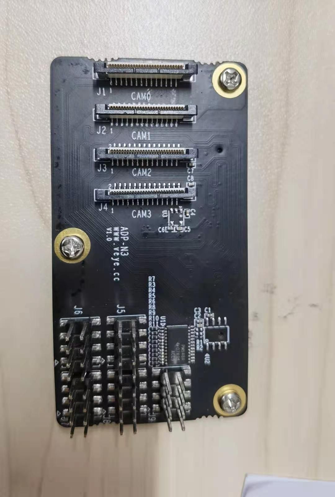

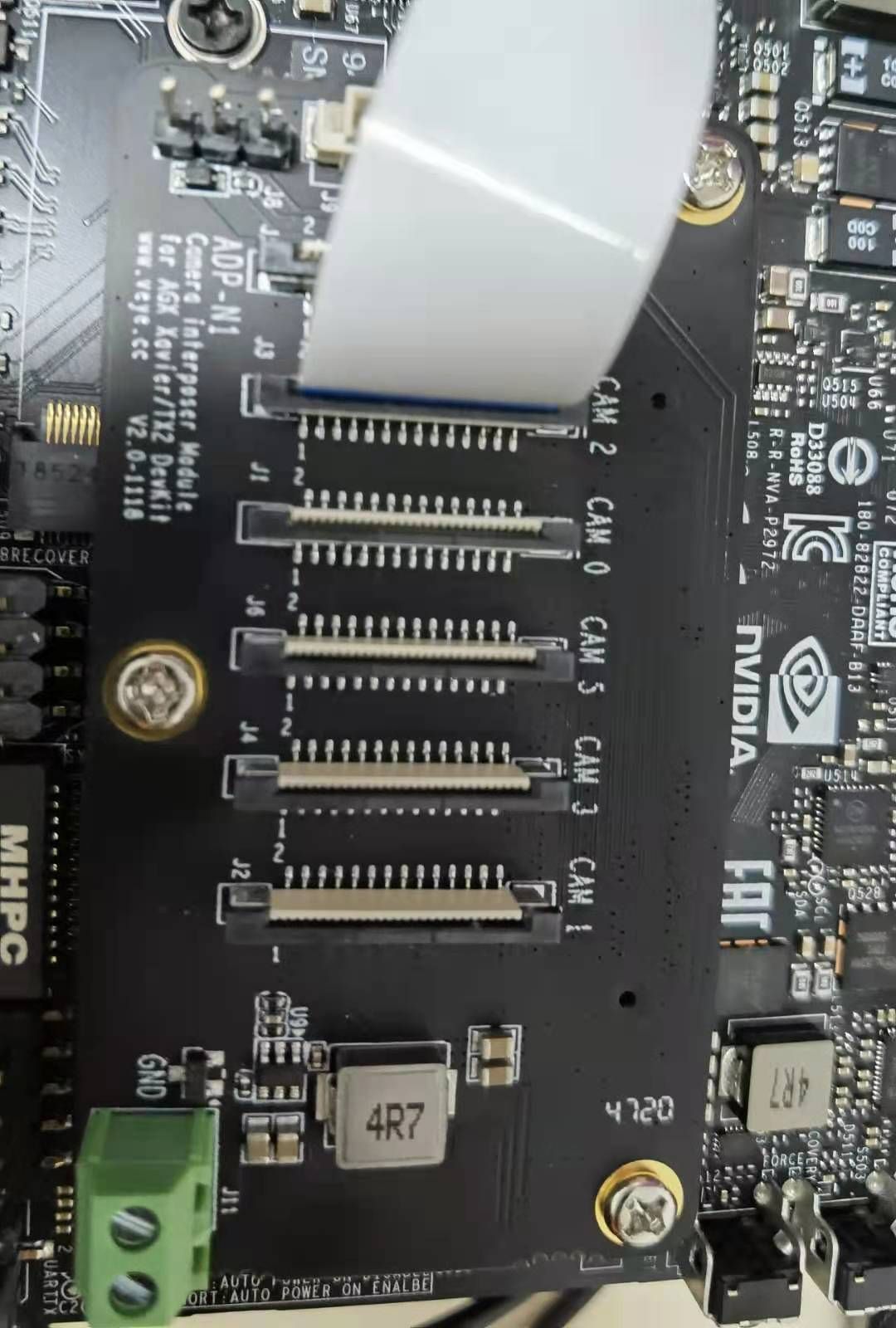

      CSIMX307-fpdlink原本接入四口板子ADP-N3,一共4组8摄像头。
      我想改写并将其接入6口的ADP-N1板子,一共12摄像头。
      请问修改dts文件之外,还需要做什么呢?在内核中找了很久vb2_buffer的数据,没发现ADP-N3与ADP-N1板子接口数据的区别,请教一下。下图是两个板子。

        你好,fpdlink不能使用adp-n1。硬件上接口定义就是不一样的。你可以看一下硬件定义:
        http://wiki.veye.cc/index.php/ADP-N3_Data_Sheet_index
        http://wiki.veye.cc/index.php/ADP-N1-V2.0_Adapter_Board_Data_Sheet

          @veye_xumm 我也观察了两种板子的硬件接口,差别在于CSI_B_D1_P,CSI_B_D1_N,CSI_B_D0_P,CSI_B_D0_N,我的想法是,原来的lane为4,两个摄像头数据传输到用户端,现在换ADP-N1,就将lane改为2,同时两个摄像头复用这两个lane,最后修改驱动,使得可以正确区分数据的头尾,并在用户端正确显示,请问这种思路可行吗?虽然硬件接口确实不太一样,但我在想有没有可能通过修改达到目的?
