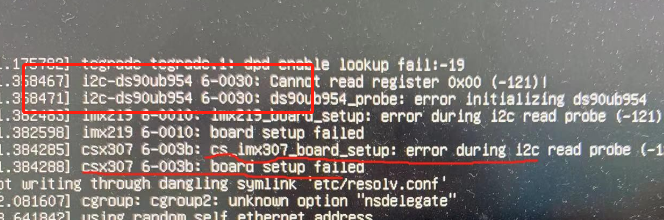

      完成系统安装后,在jetson版端检测是否正确连接摄像头时弹出如下报警:
        veye_xumm @TLX last edited by
        @tlx 看提示,你应该使用错了dtb文件。
        这部分是fpdlink模组才有的。 你是否使用了fpdlink的dtb呢?

          @veye_xumm 您好,我更改了dtb文件后,没有出现您框框里的提示了,但还是没有办法解决问题,还是同样的报错
            @tlx
            请检查一下排线方向,接插是否歪斜。 另外,部分早一些批次的mipi 307模组需要用5V供电,请看这里:
            http://wiki.veye.cc/index.php/Power_supply_mode_switching/zh
