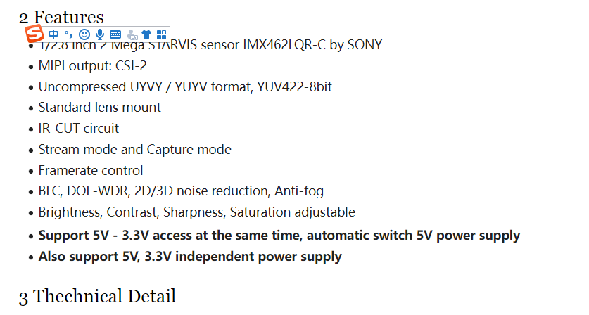

            在VEYE-MIPI-IMX462的datasheet中没有提到曝光可调,是不是意味着这个 VEYE-MIPI-IMX46模块的曝光不可调
              veye_xumm @autot last edited by
              @autot said in 树梅派VEYE-MIPI-IMX462设置不同曝光时间得到图像没变化:
              可调的。
              mshutter配置这两个参数应该会有不同。但是可能agc的调节(也就是增益自动调节),把亮度调到类似,让你没有注意到其差异。
              你可以把agc配置为0,然后再分别配置mshutter,对比图像的差异。
