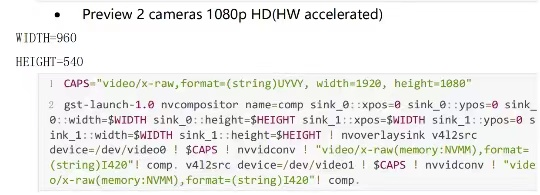

      这个指令怎么只有1路在屏幕上显示,0路摄像头没反应呢

            这个并列显示本身是从nVidia网上找到的一个纯做演示的demo。其实并无太大的实用价值。
            原来的时候是v4l2src的,后来由于英伟达官方建议用nvv4l2camerasrc,所以我们的wiki也改了。
            但是看你的截图还是v4l2src的。
            请参考我们wiki上的命令行用一下新的指令测试。
