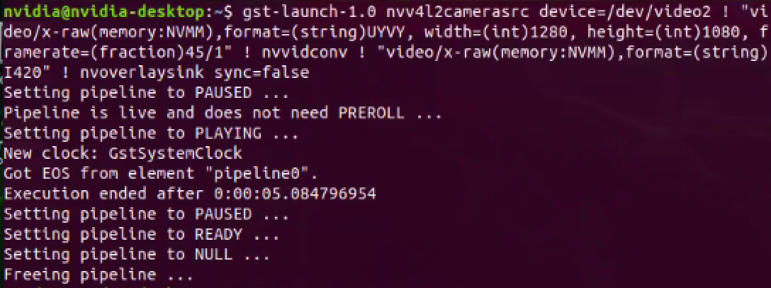

                    @veye_xumm 我用gst-launch-1.0命令取流的时候,显示的图片如图474c6c0c-3056-4131-9fee-89e645d2654c-image.png ,然后dmesg消息格式如下
                    并且运行一次读取流的命令以后,卡在上述的绿屏的界面,我ctrl +c 退出以后,再次运行命令的时候,就会卡在Setting pipeline to paused ...的界面,没法继续读取了
                      veye_xumm @zjutony last edited by
                      @zjutony
                      dmesg不要grep,直接dmesg,看看最新一些提示信息
