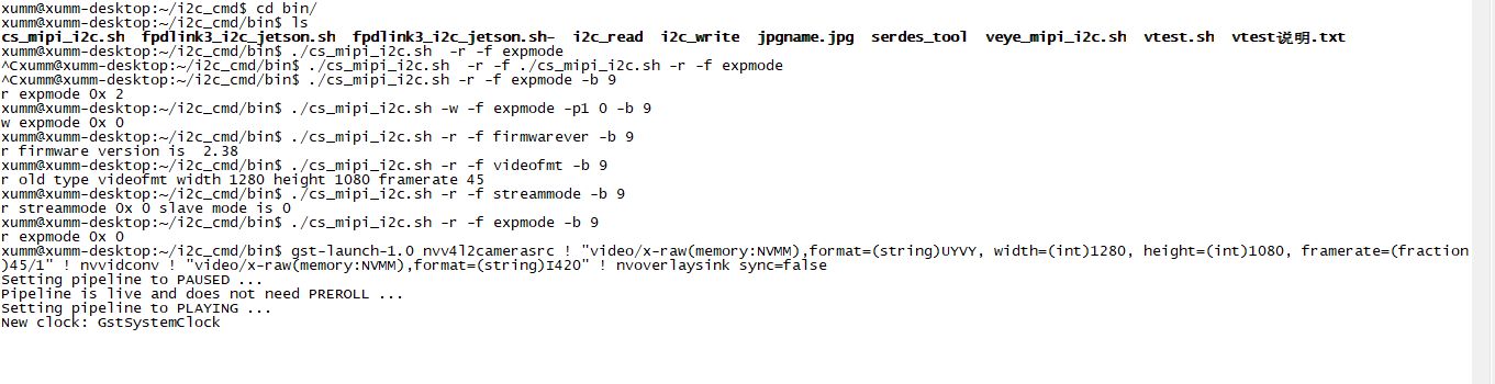

                  @zjutony
                  为防万一我这边测试了一下。用的jetson nx,jetpack4.6.
                  图像是正常的啊。
                  请你检查一下我上面列出的模式相关的内容,看一下结果。
