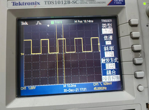

              @veye_xumm 是呀,我现在的现象就是我运行了上面那个输出信号的命令,但是测对应的引脚一直是高电平,是不是出了什么问题,我开始视频的数据采集,他也没有输出信号

                    @zjutony
                    你好,我这边freerunning模式跑的,测试没问题。
                    要不你配置一下sysreset,让模组恢复下默认值,然后再测试试试?
