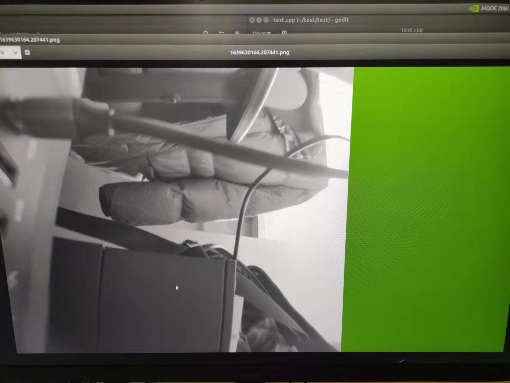

      我现在在nvidia nx上使用cssc132的相机,使用wiki上的命令gst-launch-1.0 nvv4l2camerasrc device=/dev/video0 ! "video/x-raw(memory:NVMM),format=(string)UYVY, width=(int)1920, height=(int)1080" ! nvvidconv ! "video/x-raw(memory:NVMM),format=(string)I420" ! nvoverlaysink sync=false 去读取图片的时候,显示的图片有一条绿色的边,这个是因为我分辨率设置的不对吗,如果不对,如何设置能使得获得的图像完整没有这个边cf0a5df7-2ac1-478f-8209-fa878bb9bb8f-1901639718732_.pic.jpg 1901639718732_.pic.jpg

        你说的没错,132不支持那么大的分辨率。
        http://wiki.veye.cc/index.php/CS-MIPI-SC132_Data_Sheet/zh
