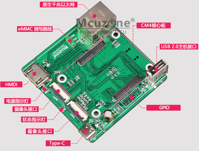

          请问你用的cm4底板是官方底板吗?

              @veye_xumm 应该是官方的,带emmc的

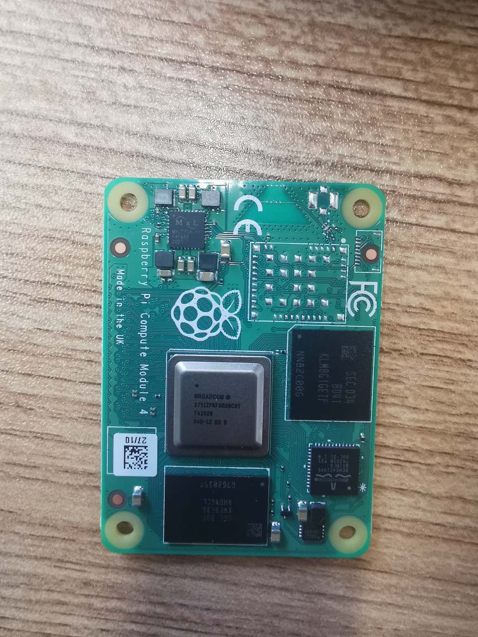

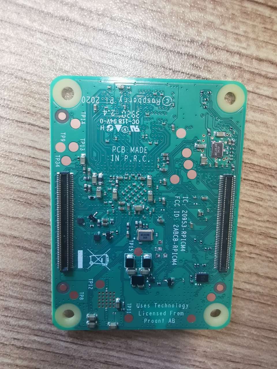

                  @jyang 底板可否拍个照片我看看。
                    jyang @veye_xumm last edited by
                    @veye_xumm 48d46e9f-8409-40d3-a066-73fd3fa0f407-lADPJxf-vGXXOLrNBQDNA8A_960_1280.jpg 9bc3e035-1e9e-4807-a2b2-7da4eedc1334-lADPJwnIwdK9OL7NBQDNA8A_960_1280.jpg
                      veye_xumm @jyang last edited by
                      @jyang
                      底板,就是接口板。不是这个。
                          @jyang 你这个是第三方底板,先尝试一下执行下面的脚本,然后试试i2c-10。

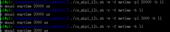

                                        关于摄像头参数:
                                        RaspiCamControl.h 这里面的内容是针对标准树莓派自带的集中camera有效的,对我们这种camera,无效。所以不用去研究。
                                        调参数直接使用脚本控制摄像头寄存器就可以:
                                        http://wiki.veye.cc/index.php/VEYE-MIPI-290/327_i2c/zh
