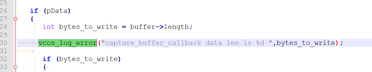

        这个提示在代码的
        D_mipicam.c文件,如下地方
        注掉以后,重新执行buildme就得到新的库了。
        然后替换老的库就可以。

          @veye_xumm 可以了,谢谢!
