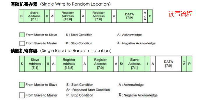

                            veye_xumm @rice last edited by veye_xumm
                            @rice 通信时钟100k和400k都可以。
                            1. 一般的fpga的3.3VCCIO, VIHmin<2.88V,电平应该不是识别不了的原因。
                            2. 确认下IO上拉电阻大小。1.5K~4.7K最佳。
                            3. 确认下访问地址的理解是否有出入。
