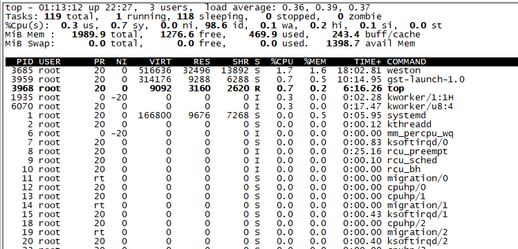

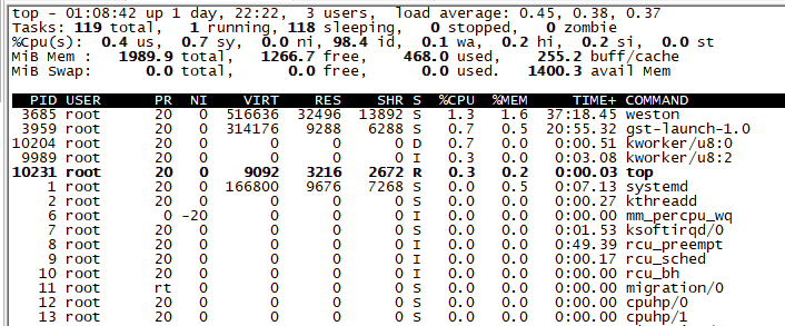

      猜测是内核中V4l2处理video数据异常导致系统变慢。由于知识技能欠缺,没能找到问题所在,希望贵司技术人员能协助一下,感谢。
        veye_xumm @hezudao last edited by
        @hezudao
        你好,这个问题看起来比较复杂。我这边可能也要安排一下老化。
        简单看起来,没有发现内存泄漏,或者异常的cpu占用。
        几个问题,
        1. 你的设备,出现卡顿的时候,只有视频卡顿呢,还是整个系统的反应都慢了?
          如果是系统反应变慢,有没有观察一下原因?
        2. 你自己的程序,bioc_dev获取了数据之后,有没有做什么操作?
        3. 有没有什么办法能提高出现问题的速度?
