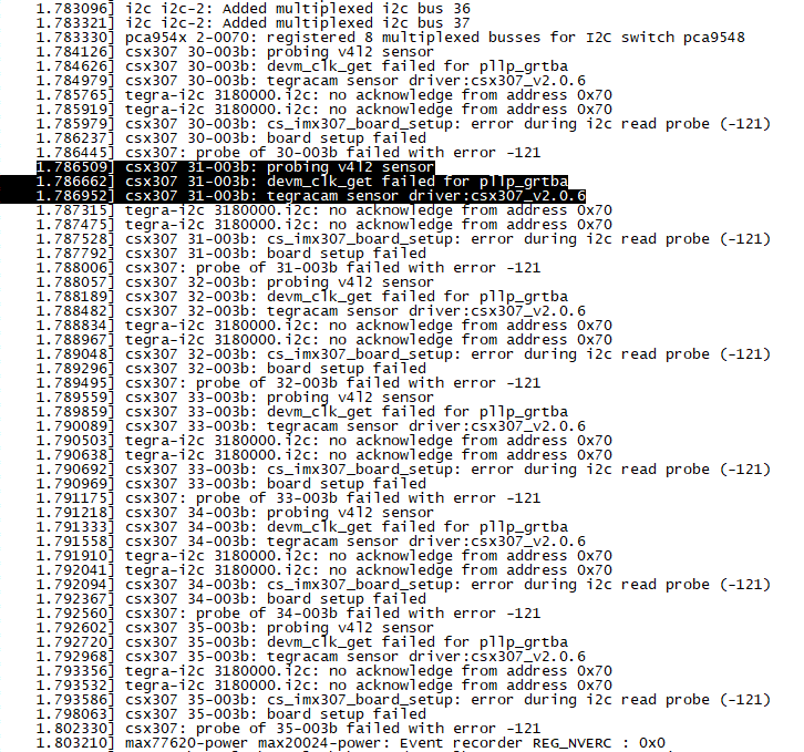

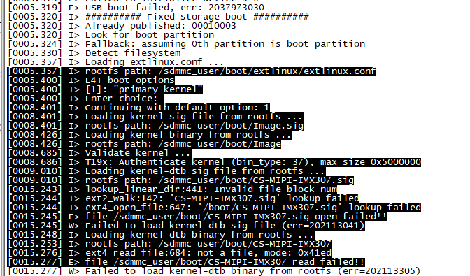

          jdx-jdx last edited by

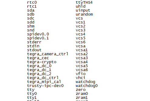

          查看启动信息如下
            veye_xumm @jdx-jdx last edited by
            @jdx-jdx
            请确认你用了正确的dtb文件,再确认FDT那一行正确指明了对应文件路径。

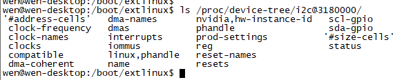

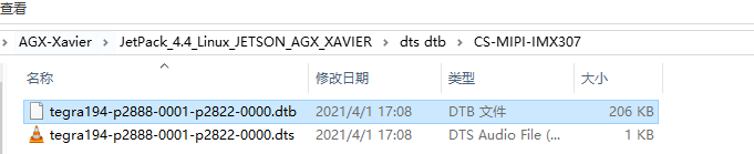

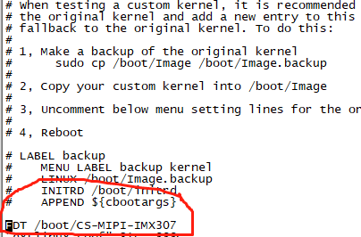

              jdx-jdx @veye_xumm last edited by
              我的dtb放的路径
              FDT设置的路径
              使用的dtb版本

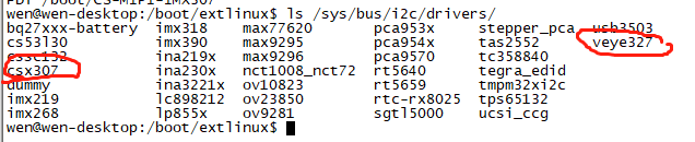

                版本如下
                  @jdx-jdx
                  错了。FDT一行要指明到文件名,不是到目录。
                    可以了谢谢
                    还有个问题,不插相机的话是不会生成videoX的是吧
                      @jdx-jdx
                      是的。probe成功才会生成video节点。
