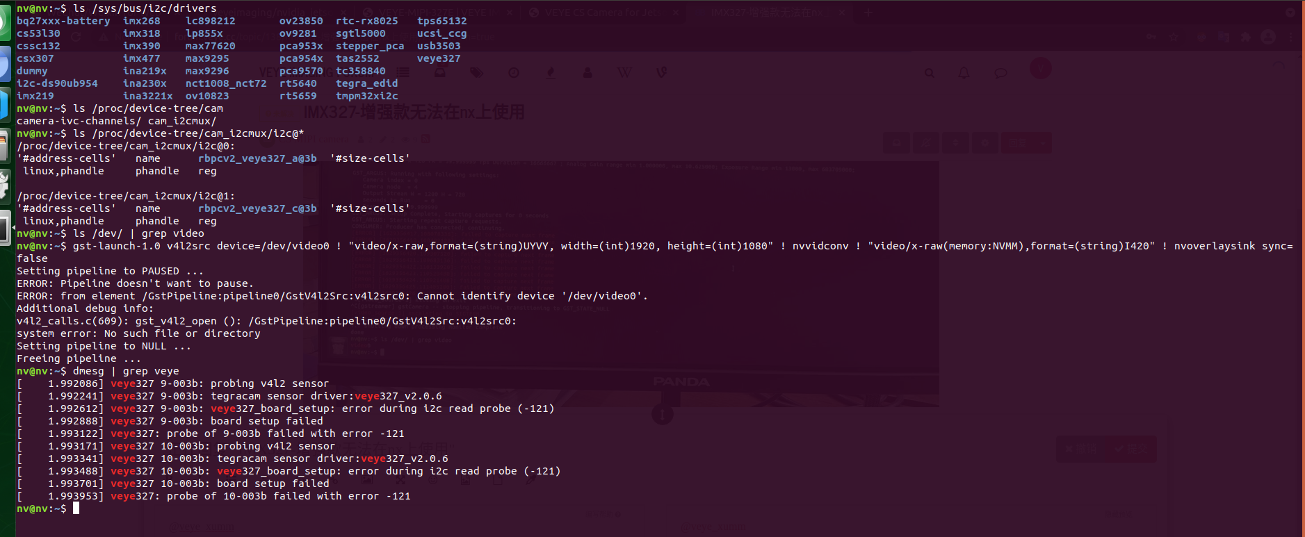

          veye_xumm V 2 Replies Last reply Reply Quote 0

              @vvxy said in IMX327-增强款无法在nx上使用:
              这个是装了你们的dtb文件和image之后的结果,还是没有识别到相机

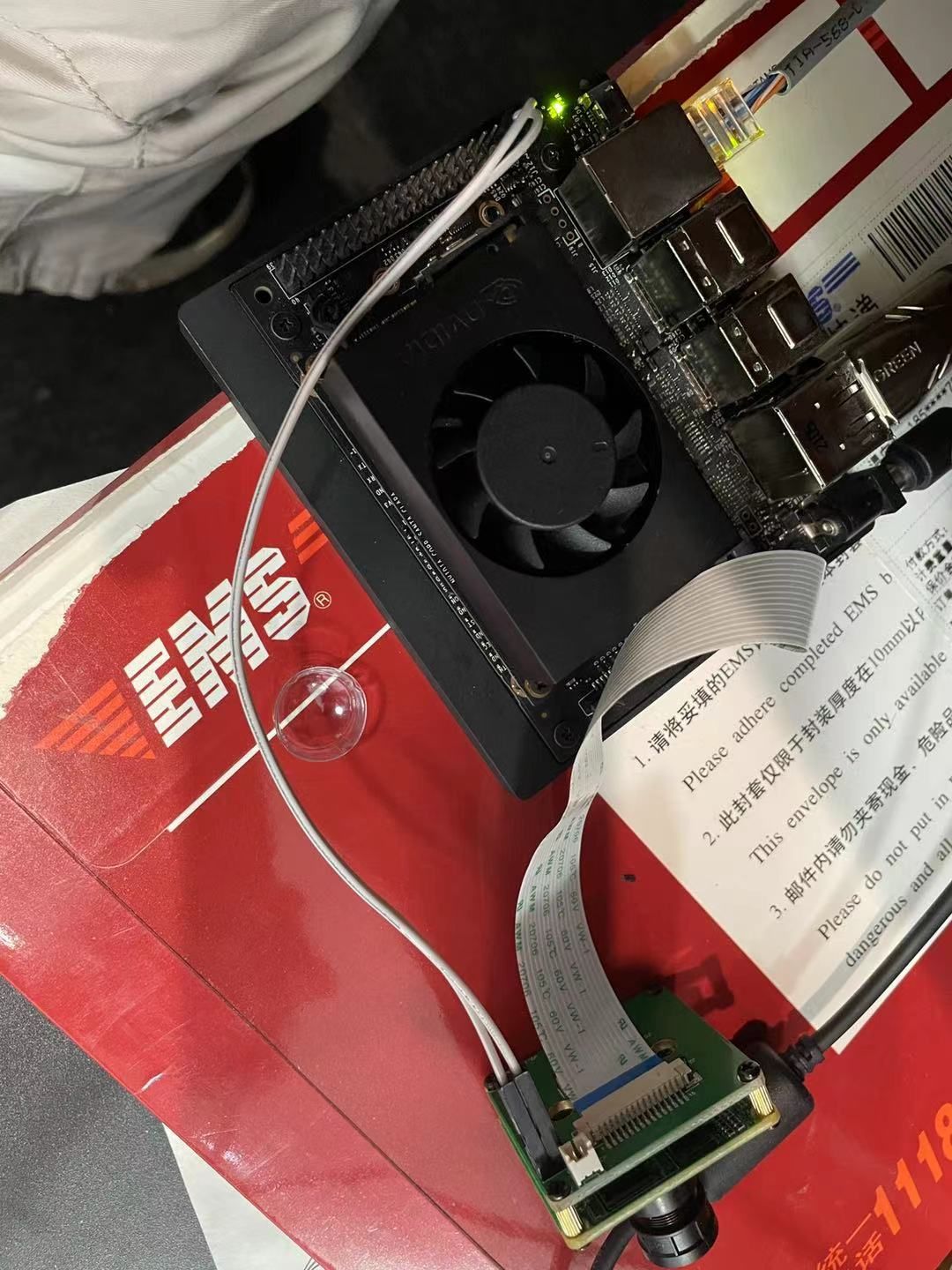

                @veye_xumm 我接了5v供电的,用杜邦线接的1be67c21-4d37-4eb5-bbc5-9e6546227752-26f79d95cfdf49b97e0c83815a4b5d4.jpg
                  veye_xumm @vvxy last edited by
                  方向反了

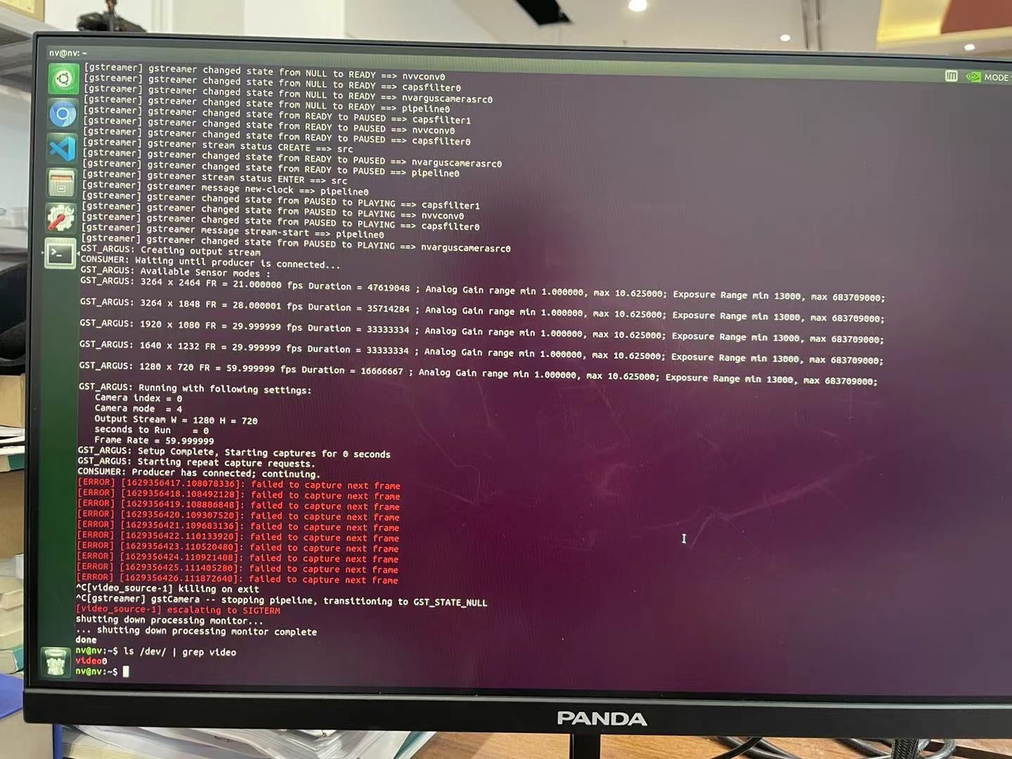

                    @veye_xumm 现在方向对了,能用第一个指令读到图片, 但是用后面的720p60帧报错
                      @vvxy
                      当然,327型号只支持1080p这个模式。
                      具体可以看我们wiki上的手册。
