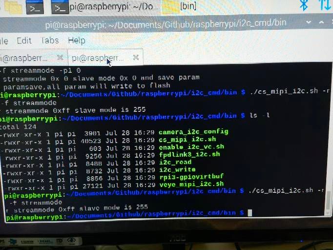

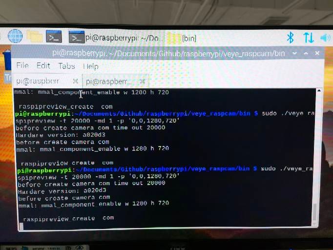

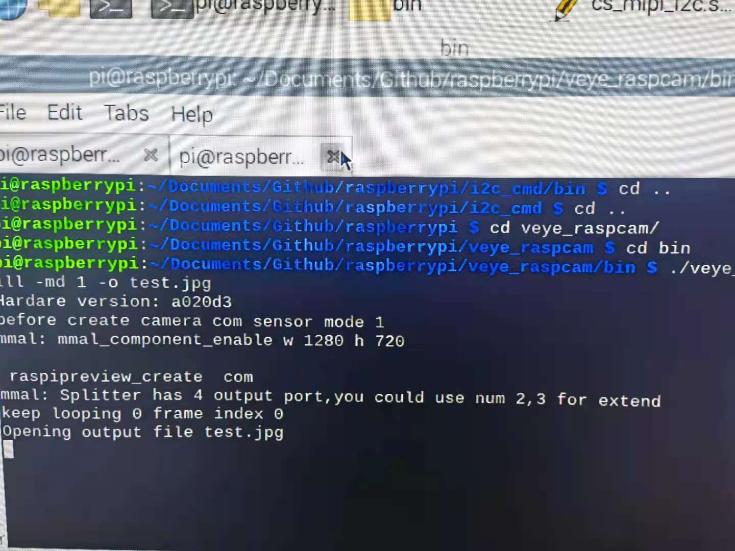

      sc132 相机无法显示图像

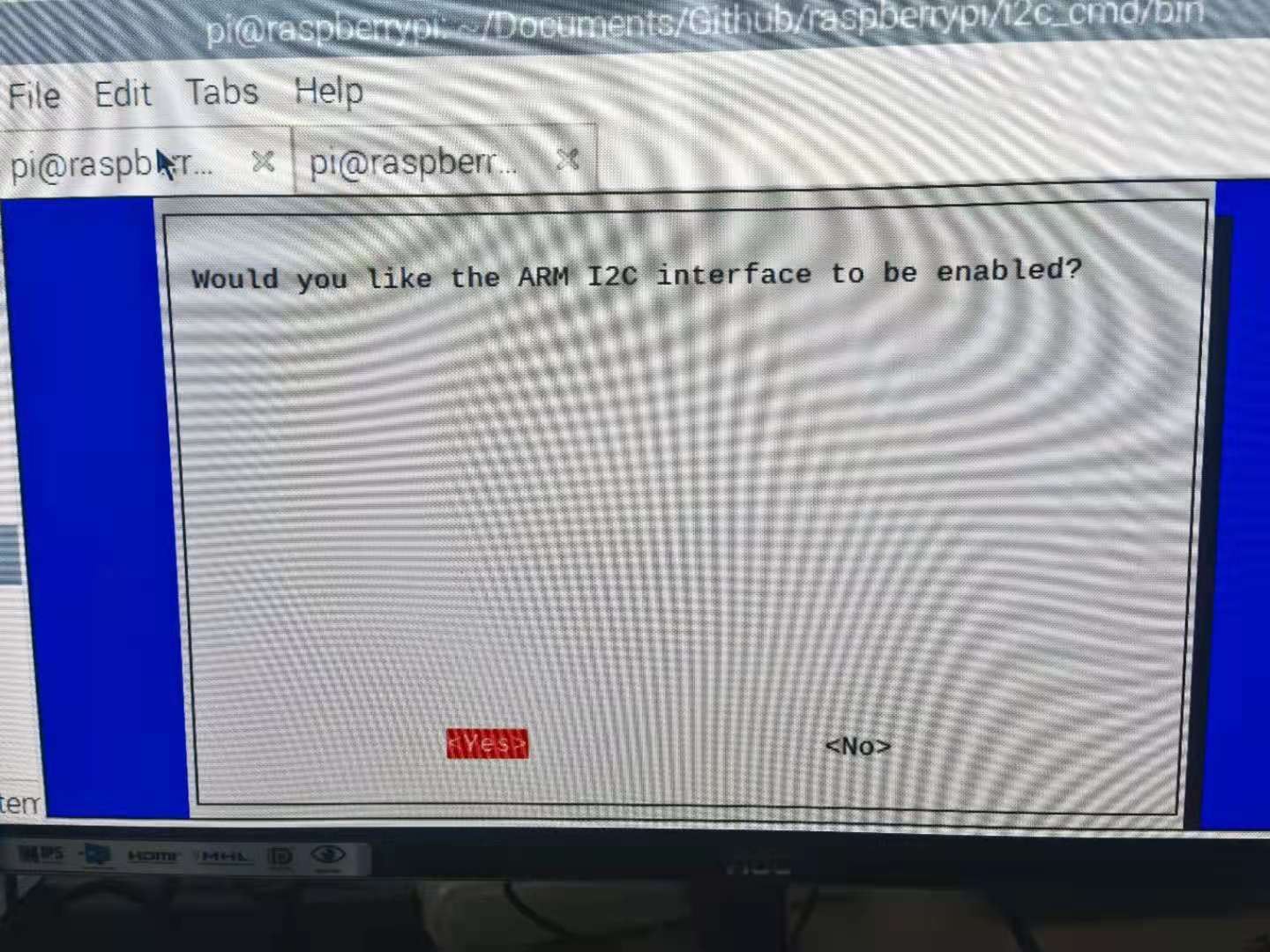

          meitiever @veye_xumm last edited by
          @veye_xumm i2c enable了,还是不行。
