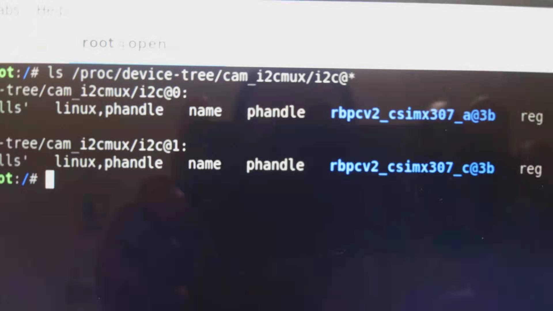

      您好,

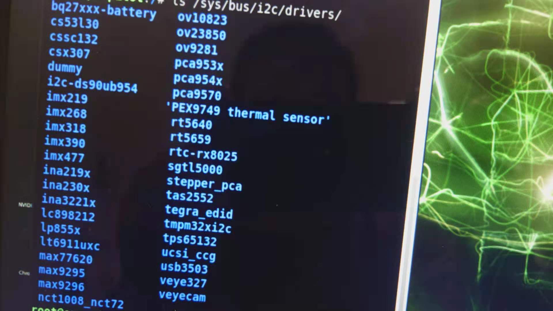

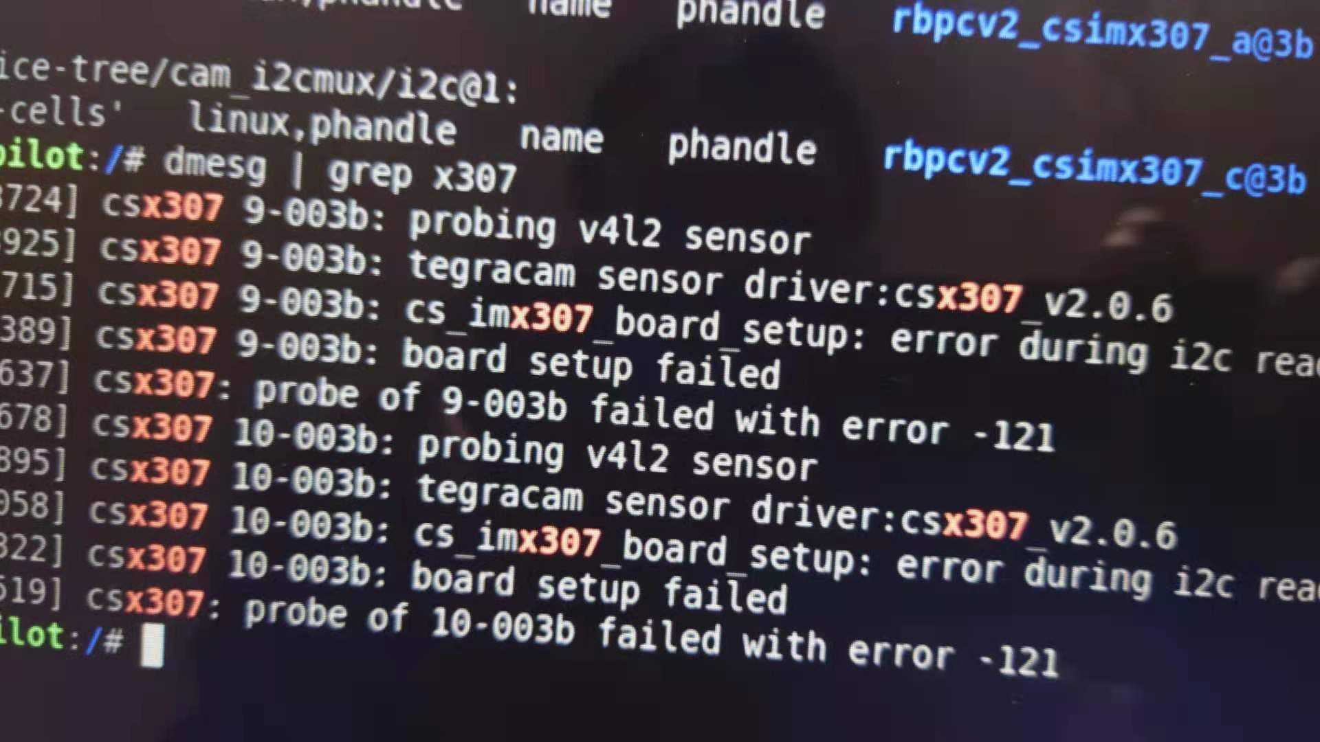

      裝置:Jetson Xavier NX Dev Kit + Jetpack 4.5.1
      請問我按照 wiki 教程安裝了 jetson xavier nx 的 kernel image / dtb,可是在檢測是否正確安裝時,出現了以下錯誤:
      請問問題出在那呢?系統還需要任何額外的設置嗎?
      謝謝
        veye_xumm @r.l last edited by
        @r-l
        你好。
        你的操作没有问题,现在要检查问题在哪。
        1. CS-MIPI-IMX307是支持FFC排线直接供电的,而且我们出厂默认是这种模式,建议不要额外插5V。 如果万一插反,有可能烧坏。
          http://wiki.veye.cc/index.php/Power_supply_mode_switching/zh
        2. 可以用命令检测i2c是否能找到摄像头(0x3b)地址。
        sudo i2cdetect -y 9
        sudo i2cdetect -y 10
        感觉不太妙,你这个摄像头有已经烧坏的可能。

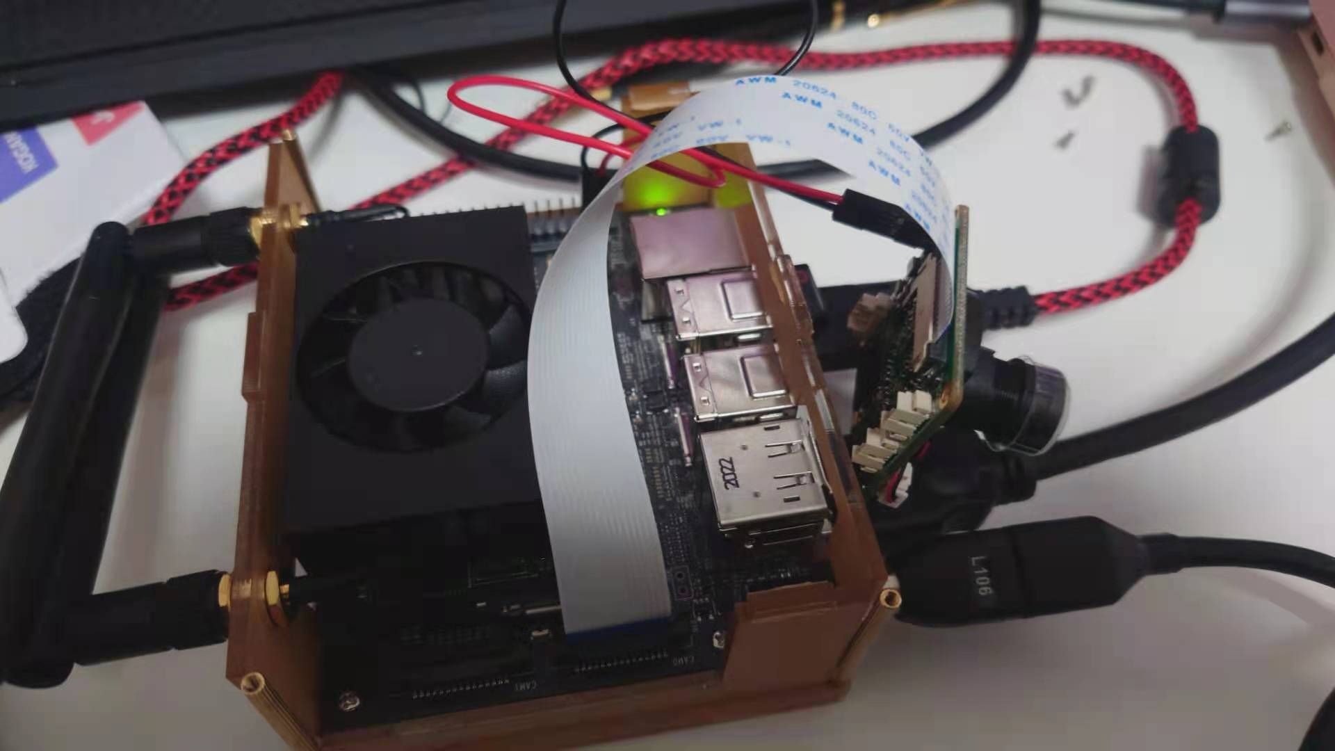

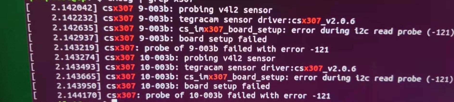

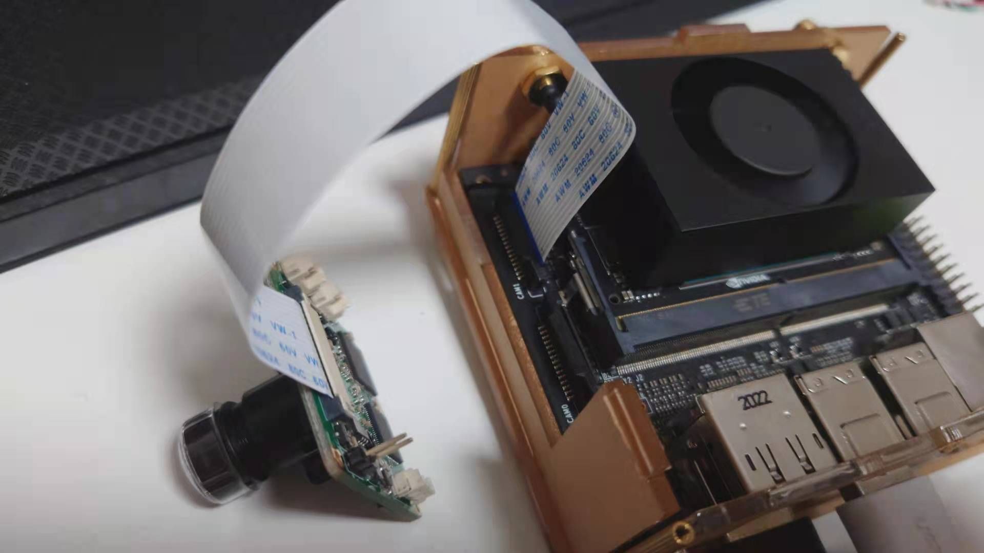

          r.l @veye_xumm last edited by

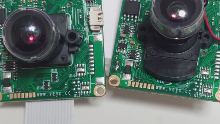

          @veye_xumm 您好,我後來又訂了一顆回來測試,結果還是一樣,請問還有什麼辦法可以查看是那裡出了問題呢?

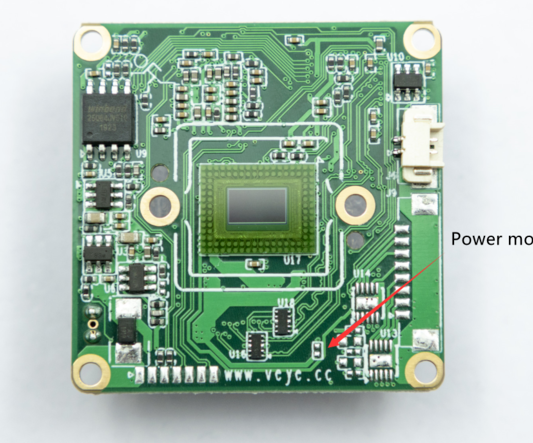

            @r-l
            你好。
            1. 请参考:
              看一下你的板子的供电模式。
              这个地方是不是焊接上的? 你这个新的,可能是需要外接5V供电的。
              (上次我说默认3.3V是记错了。)
            2. 请执行下面的命令看一下
              sudo i2cdetect -y -r 9
              sudo i2cdetect -y -r 10
            • R
              r.l last edited by
              @veye_xumm 謝謝您的回覆,我看了一下應該是斷開的 (不需要額外接 5v?)
              您說的指令我試過,就出現一堆 - - - - - - - - - - 沒別的,不管是 9 或是 10 都一樣。。
              訊號線我也換過不同了的了,我先前買的 arducam imx217 沒問題所以應該不是接頭的問題。。。
                veye_xumm @r.l last edited by veye_xumm
                @r-l
                你好,这个是需要单独5V供电的。你用新到的摄像头,给一下5V(注意一下不要插反),看看i2cdetect能找到吗?
