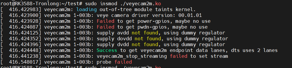

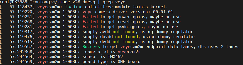

              调试串口出现了以下的信息,驱动应该是移植成功了吧,为什么还是检测不到摄像头传感器呢
                veye_xumm @aike last edited by
                @aike 能显示出相机型号,表示i2c已经调通了。但是由于你的dts没有配对,所以报了你后面这个图的错误,进而没有产生/dev/video0.

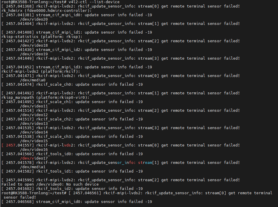

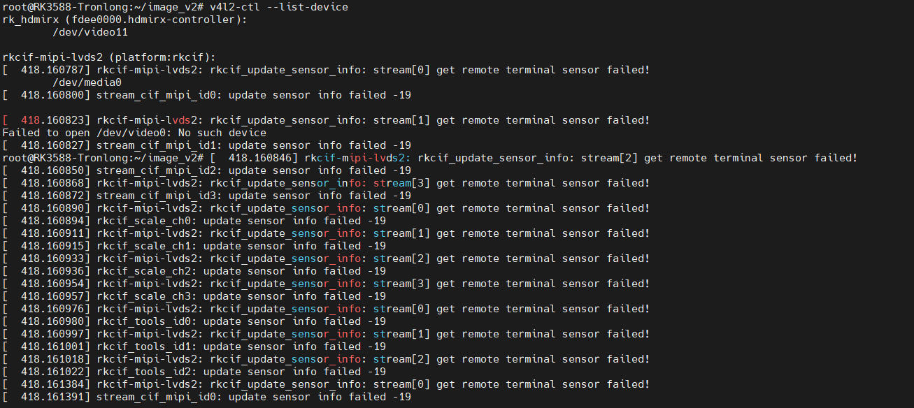

                • A

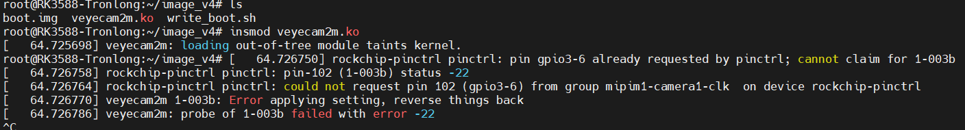

                  aike last edited by
                    @aike 这个提示i2c不通,你看看这次是否吧resetpin的控制方面的dts改错了。

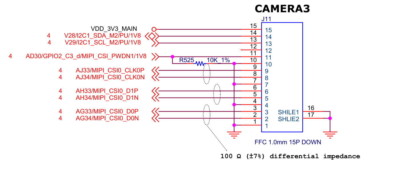

                      rk3588-veyecam2m.txt 这是摄像头接口的原理图(Uploading 100%) f0353728-900d-476b-9ac1-4841d167dc32-image.png

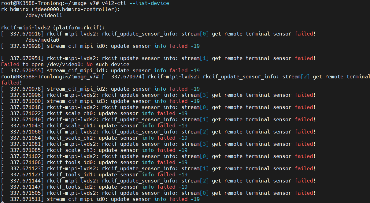

                      v4l2-ctl --list-device
                      rk_hdmirx (fdee0000.hdmirx-controller):
                      /dev/video20
                      rkisp-statistics (platform: rkisp):
                      /dev/video18
                      /dev/video19
                      rkcif-mipi-lvds2 (platform:rkcif):
                      /dev/media0
                      rkisp_mainpath (platform:rkisp0-vir2):
                      /dev/video11
                      /dev/video12
                      /dev/video13
                      /dev/video14
                      /dev/video15
                      /dev/video16
                      /dev/video17
                      /dev/media1
                      Failed to open /dev/video0: No such device
                      接口配对关系.txt
                      请问哪个node没有没有配对呢
                        @aike
                        第一步,i2c要调通。上次你曾经调好过。
                        第二步,dts中关于mipi接口的节点连接关系要写对。你这个原理图是外设接插件的,并没有能表明最终接入到3588用的是哪几个接口。
                        如果这个板子本身有默认支持的camera,比如ov5640之类的,你可以 参考那个dts。
                        或者你把这个板子原生支持的摄像头的dts和你现在移植的VEYE模组的dts都发出来,我帮你看看。

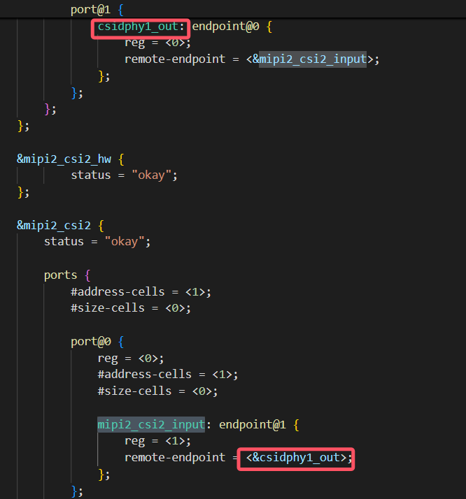

                              @aike 你现在i2c是通的,能识别到摄像头型号,对吗?
                              • A
                                aike last edited by
                                  @aike 试试这个
                                      @aike 我觉得dts没问题,你可以试试把veyecam2m直接编译到内核里面,而不是独立ko的形式试试。
                                      关于dts的逻辑关系,你可以参考这篇文章。
                                      https://www.cnblogs.com/armsom/articles/17449250.html

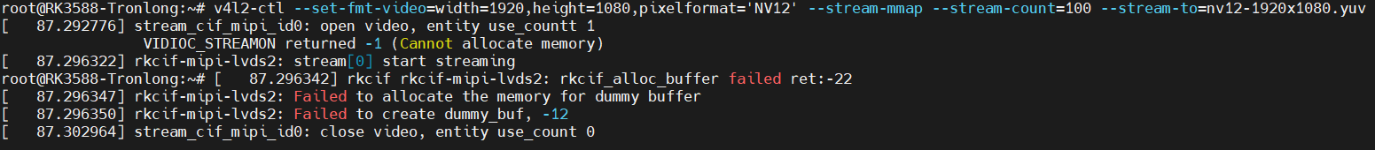

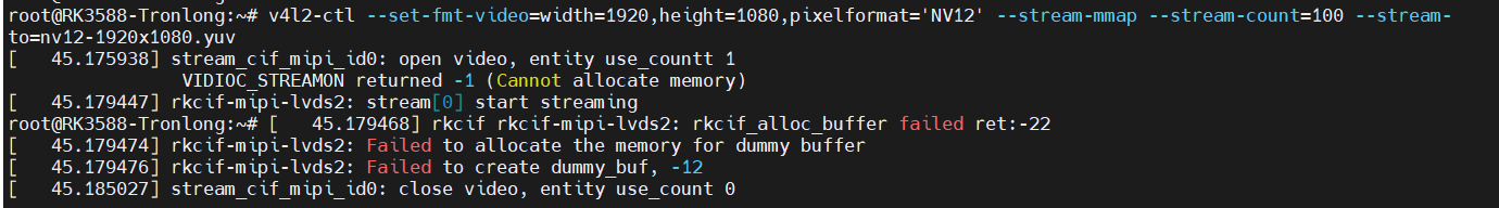

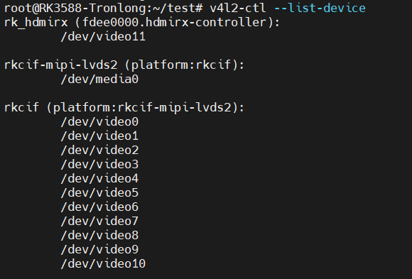

                                        aike last edited by
                                        直接整合到内核之后没有看到update sensor info failed 的报错信息,但是没有看到isp的设备文件和拓扑接口a1a38816-046e-4c1c-af51-cbf7a6ae82fb-image.png
                                        摄像头拓扑结构图
                                        摄像头拓扑结构图.txt

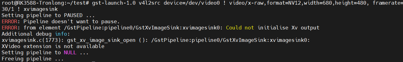

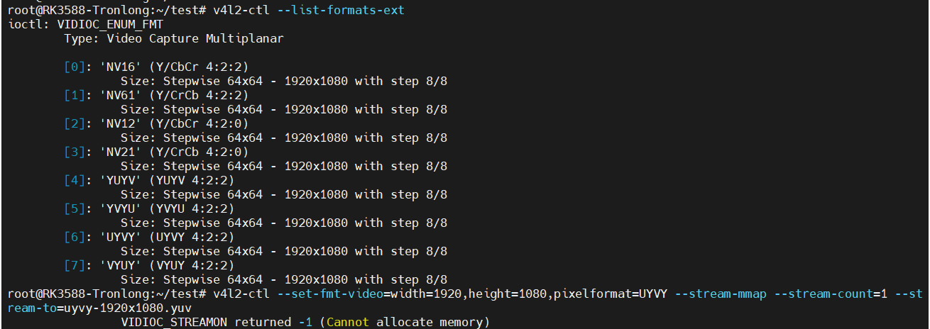

                                        抓取图片也有问题
                                        • A

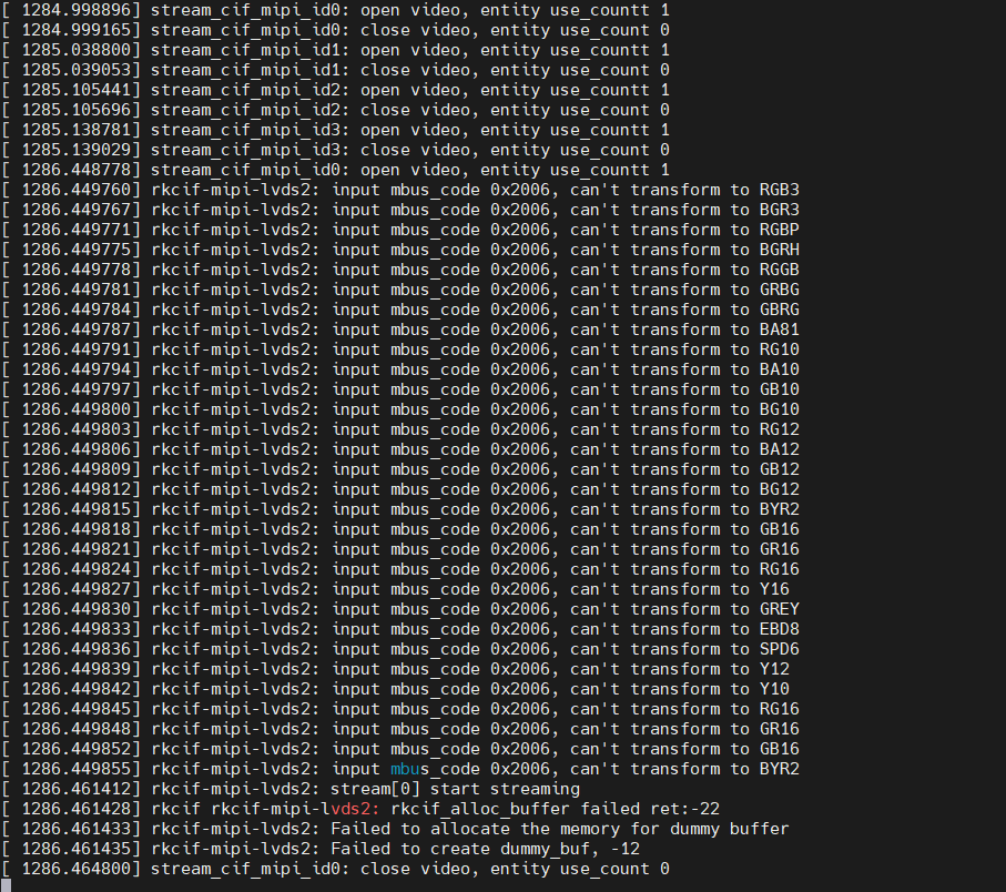

                                          aike last edited by

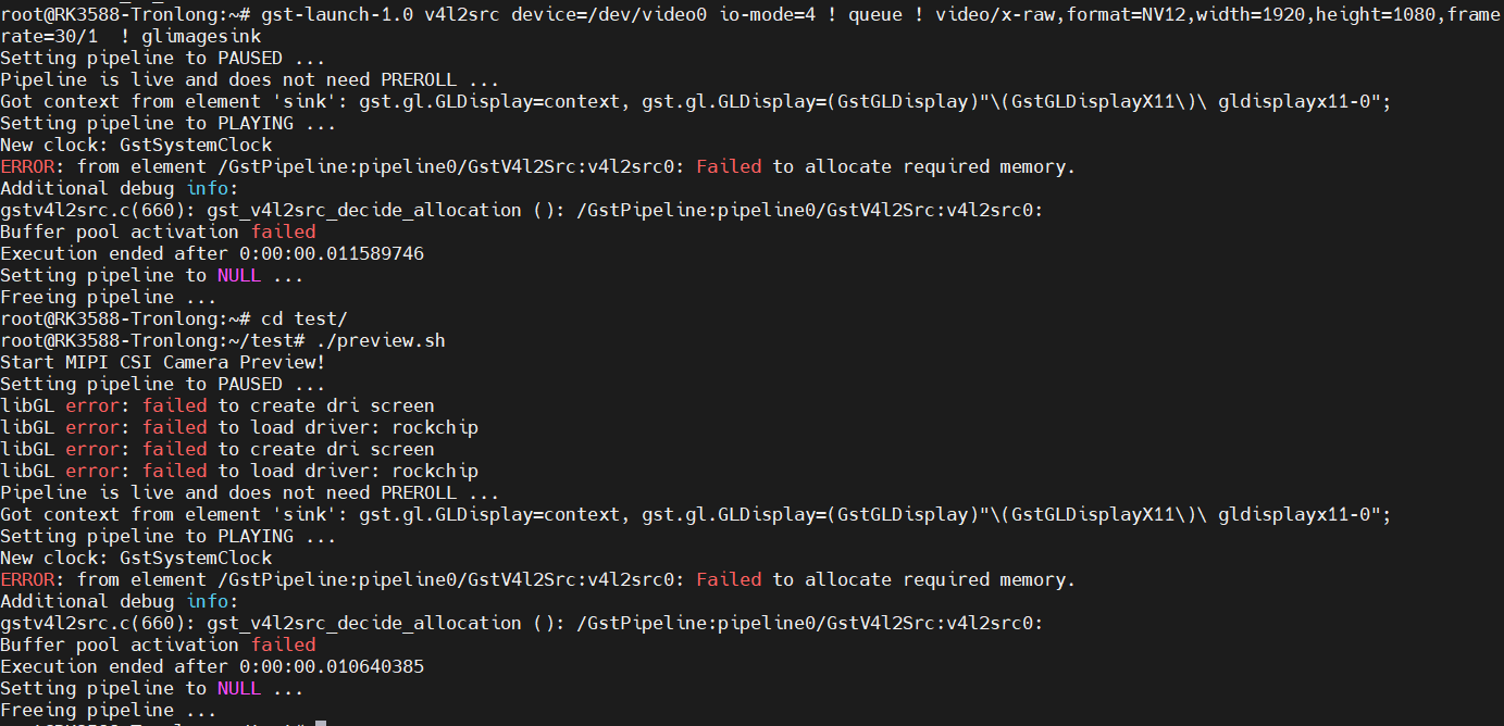

                                          应该是又更近了一步,现在无论是自己基于v4l2写的程序或者是gstreamer获取信息显示的画面都是绿色的v4l2_capture.jpg gstreamer.png
                                          这是什么情况呢
                                            @aike 首先,我们这个模组是带有isp的,因此在dts中,isp部分都给bypass掉了。
                                            其次,你可以先试试我们wiki上的gstreamer例子,看看能不能预览。
