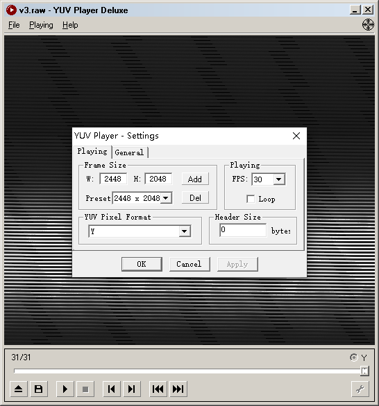

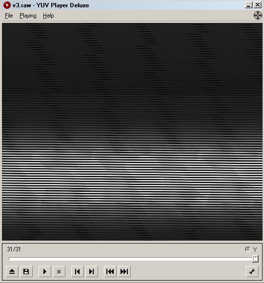

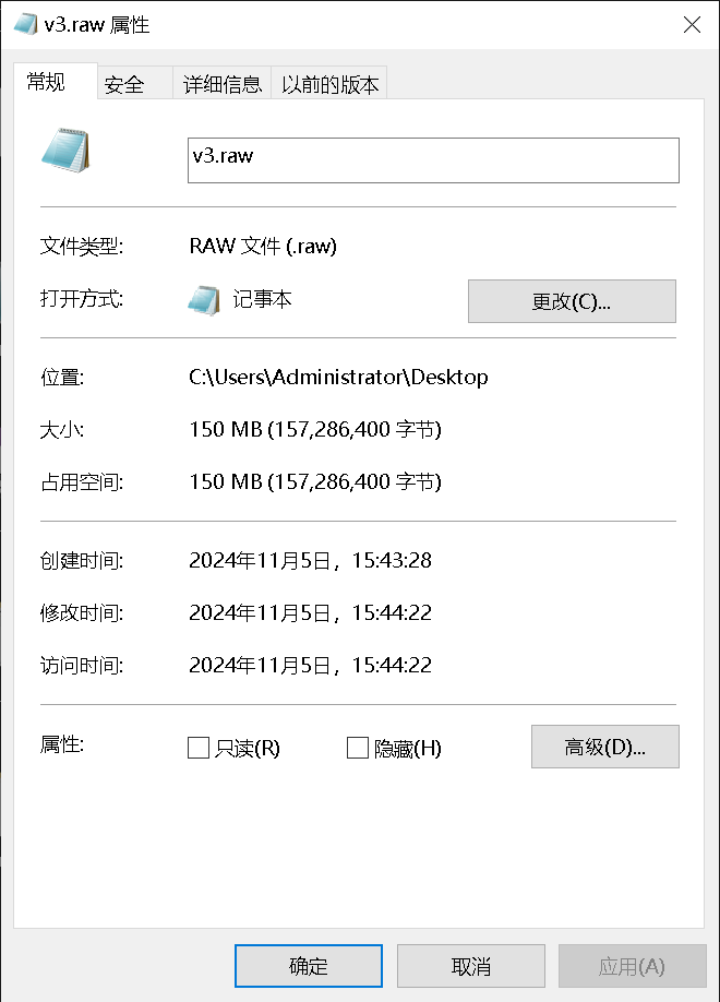

                        你好 在使用了
                        v4l2-ctl -d /dev/video3 --set-ctrl preferred_stride=2560 --set-fmt-video=width=2448,height=2048,pixelformat=GREY --stream-mmap --stream-count=30 --stream-to=v3.raw
                        之后,我得到了v3.raw,然后我发现效果像是preferred_stride设置并没有生效
                          veye_xumm @Dangal last edited by
                          @dangal 这个文件你按照多大分辨率播放预览的?你可以抓一张,然后看看文件大小是多少字节?

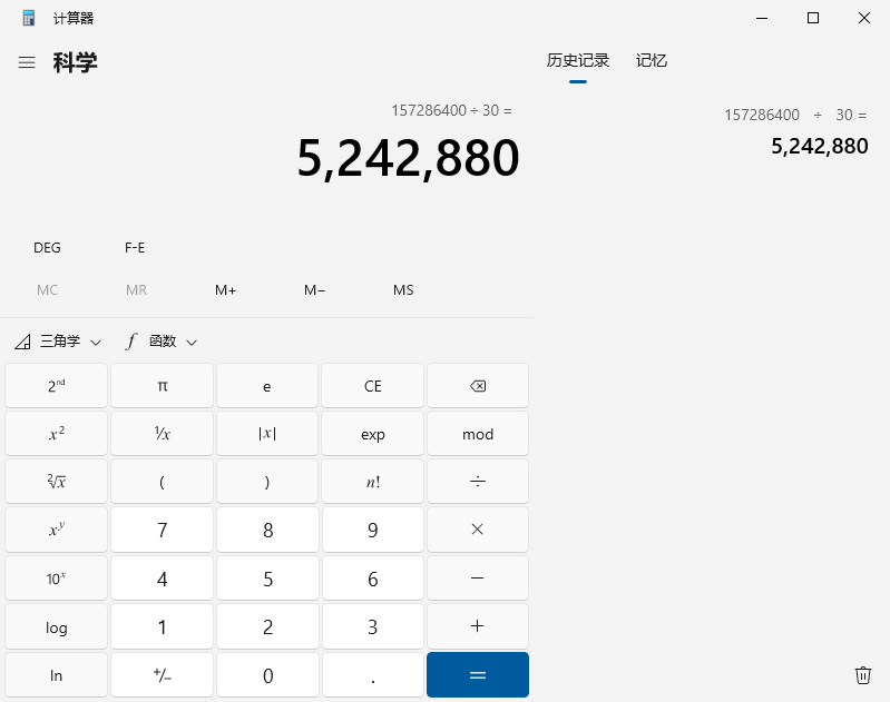

                            Dangal @veye_xumm last edited by Dangal
                            @veye_xumm 我按照2448*2048预览的
                            文件大小一共150M 我抓了30帧 所以一张是5M
                            一张是5242880字节
                              @dangal
                              你还是没有理解stride的意思。
                              preferred_stride指一行图像数据需要的内存大小。为了硬件处理图像数据速度考虑,jetson平台设计了stride这个参数。换句话说,2448的width,实际给按照2560分配的内存大小,右侧补数据0。
                              你需要按照25602048来预览。25602048=5242880字节
                              D 2 Replies Last reply Reply Quote 0
                                  @veye_xumm 我有一个猜想,不知道对不对,那就是实际预览的时候 程序只会按照你设置的width和height去分配内存大小去展示图片,preferred_stride 这个参数只适用于硬件层面去分配图片内存大小?
                                  但是,这样的话,虽然一张图片被分配了25602048个字节,但其实像素还是只有24482048?
                                    @dangal
                                    设置stride之后,实际底层是按照stride的设置值分配buffer,一路回调上来。但是python库和qv4l2依然按照上层设置的width去理解这个图片,因此造成了问题。
                                    stride这个参数如果重新编译内核,应该是可以缩小的。具体英伟达的官网上我印象中是有写。 或者直接查找一下kernel源码更改也可以。
                                    比如改成64

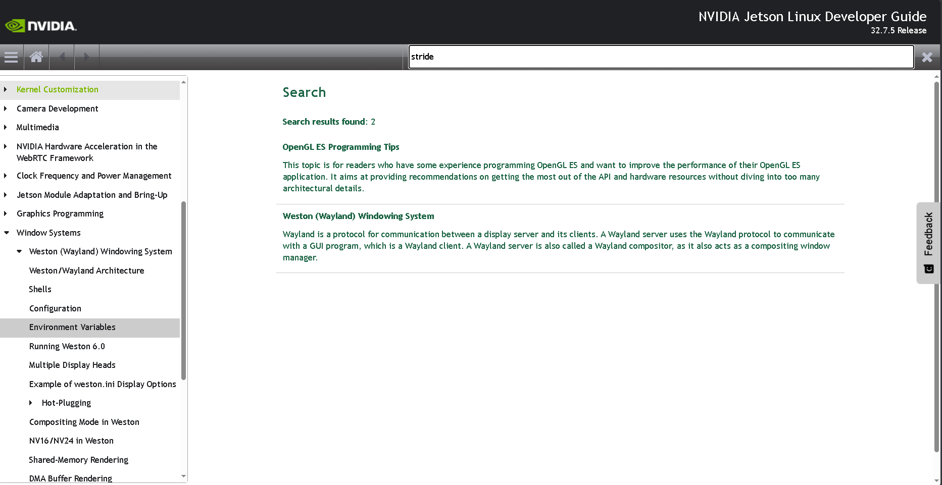

                                      你好 能否给出相关的keyword,nVidia的官方doc体量太大了 搜索stride就找到这两个东西 看起来都不相关
                                      如果在Google和baidu bing等上搜索stride的话,出来的全是深度学习的步长stride
                                        @dangal
                                        我意思是到kernel源码里面找一下preferred_stride关键字。

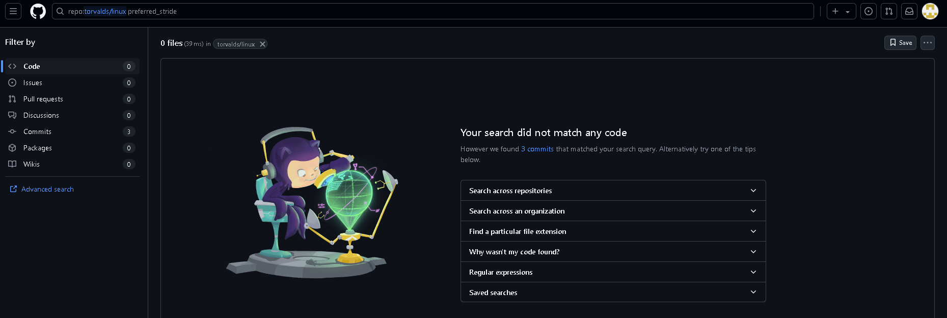

                                          我并不打算折腾更改linux源码,因为这样存在风险。除非你们已经试验过,请确认一下这样做不会导致后续有潜在的内存问题。

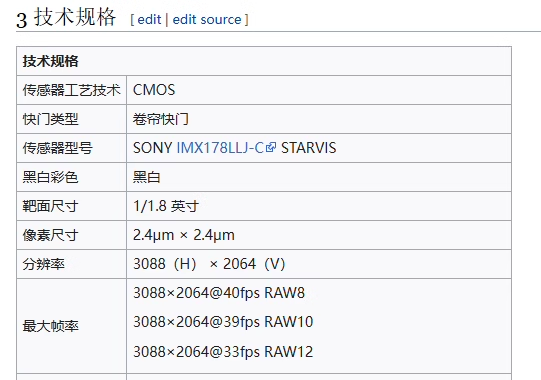

                                          我现在正在考虑要不要换更好的图像传感器代替535M,比如我问你家客服的这款
                                          这款能不能同样用ADP-N5转接板呢? 如果能,我就把535退了,换这个型号的传感器
                                          我刚刚找了linux代码仓库 发现没有preferred_stride 的关键字相关搜索结果
                                            @dangal 这款是rolling shutter的。不能直接用到ADP-N5上,这个适配ADP-N4
