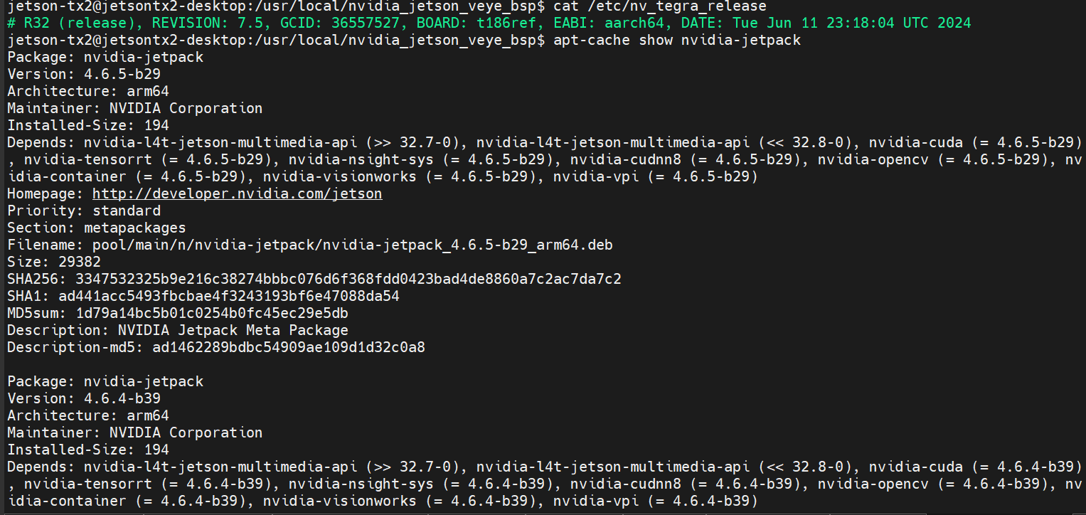

    SOLVED jetson tx2 + SC535M 一拖五 jetpack 4.6.x的驱动问题
    Jetson App Software
    22
    7336
      Dangal last edited by

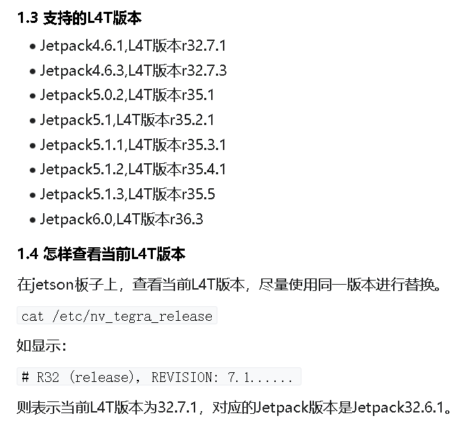

      我这边的板子看版本是32.7.5,apt-cache的话装了4.6.1-4.6.5,请问这样子按照veye wiki应该怎么改动? 才能按照wiki配置下去?
        当前这个情况需要重新刷固件吗?
          veye_xumm @Dangal last edited by
          @dangal
          现在已经有支持了。
          dtb用
          JetPack_4.6.5_Linux_JETSON_TX2_TARGETS
          Image用
          Image_l4t_r32.7.5_veyecam.tar.gz
            Dangal @veye_xumm last edited by
            @veye_xumm 你好,dtbs我找到了,但是img我没找到,我git clone 的是你们的nvidia_jetson_veye_bsp仓库

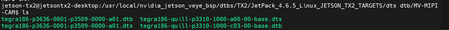

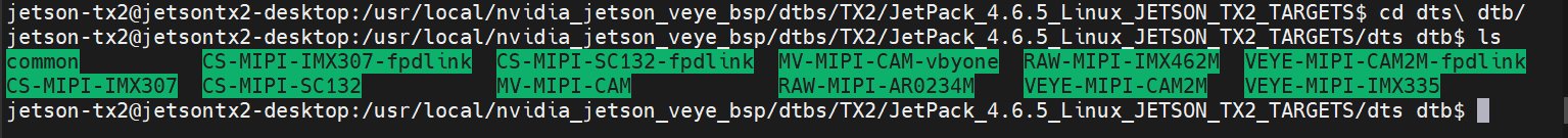

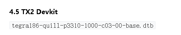

                Dangal @Dangal last edited by
                @veye_xumm 您好,请问我的SC535M的dtb对应那个文件夹?我不确定
                我在这个文件夹下找到了和wiki一样的dtb,但我不确定是不是这个文件夹下的dtb
                D veye_xumm 2 Replies Last reply Reply Quote 0

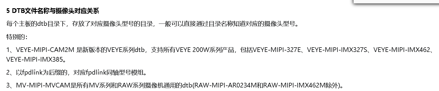

                  如果看wiki的说明,显示的是raw系列
                  好像这里说了,MV_MIPI_MVCAM是通用的,那应该就是这个?
                      @dangal said in jetson tx2 + SC535M 一拖五 jetpack 4.6.x的驱动问题:
                      参考part5,应该是MV-MIPI-SC535M

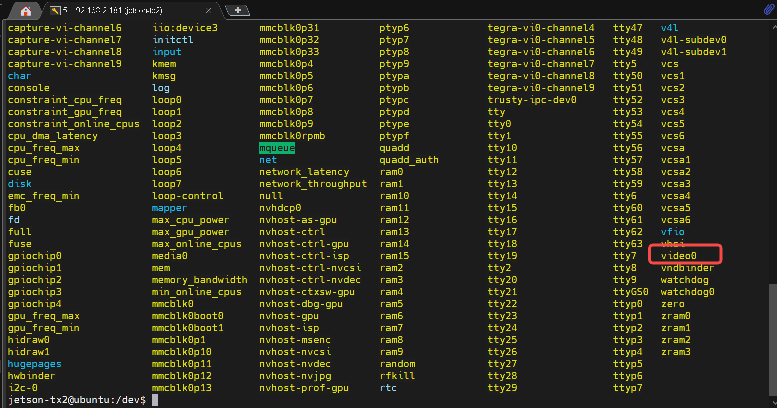

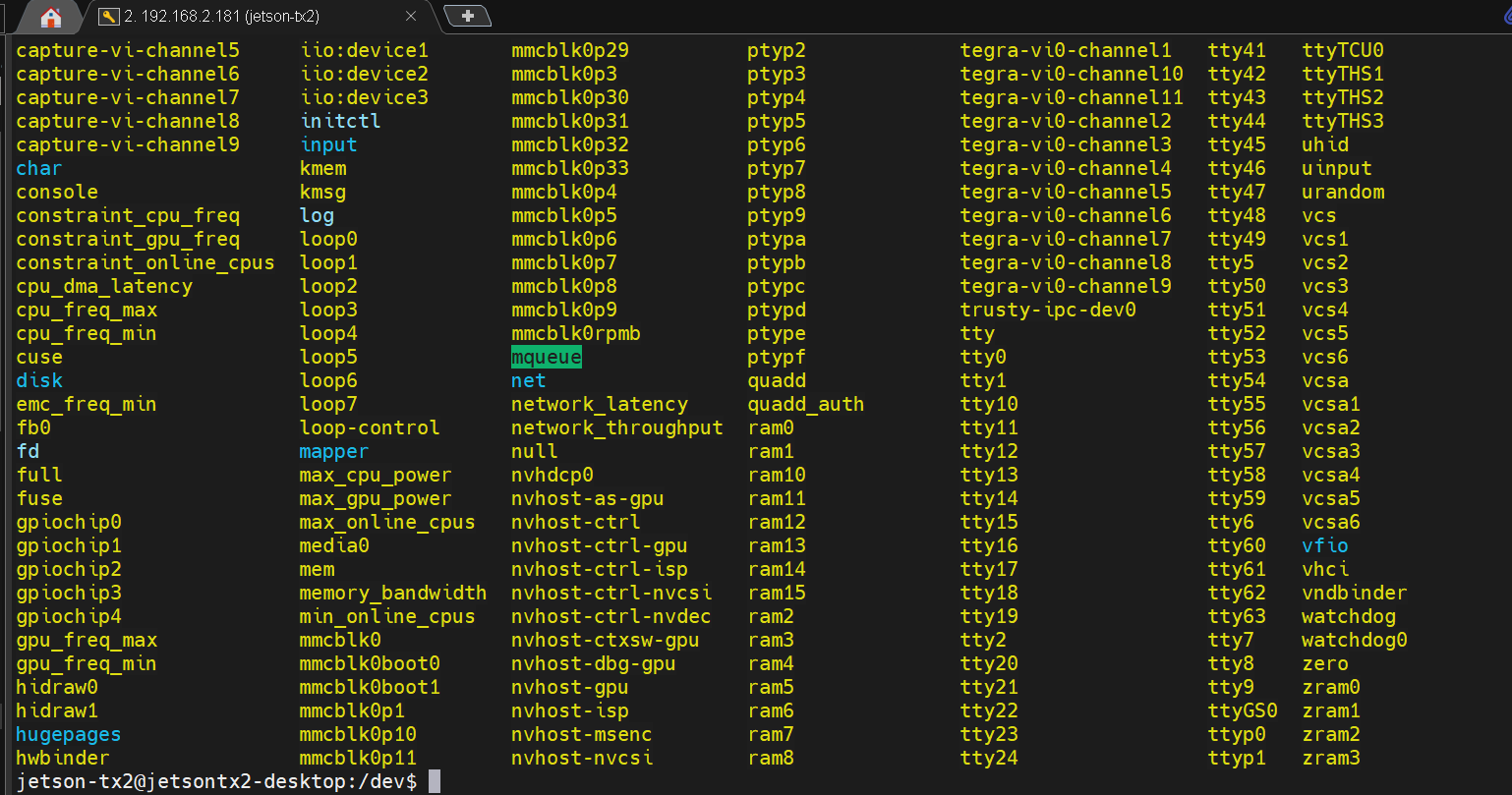

                        @veye_xumm veye_xumm 您好 我已经按照wiki移植了dtb和image,并按照wiki的方法验证了dtb和image是否移植正确
                        但是 我的dev目录下 没有发现任何视频设备 比如video0
                        veye_xumm D 2 Replies Last reply Reply Quote 0

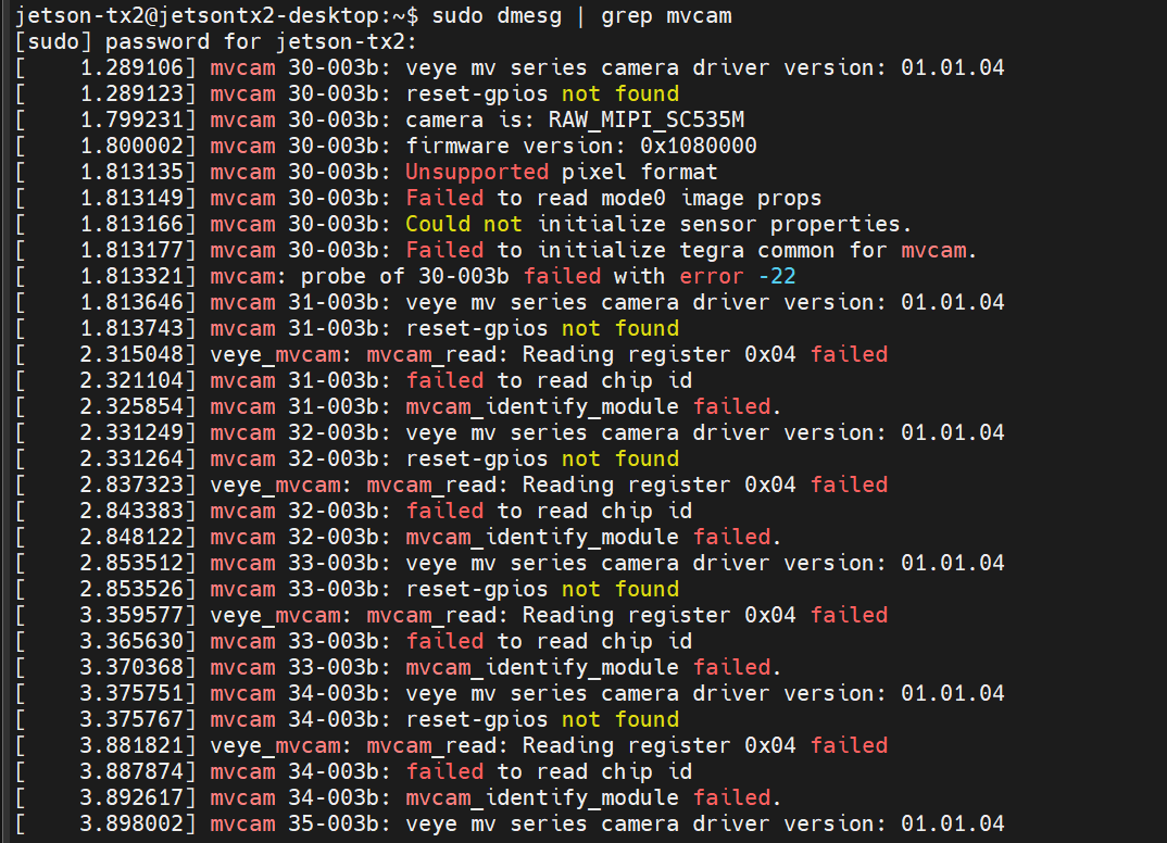

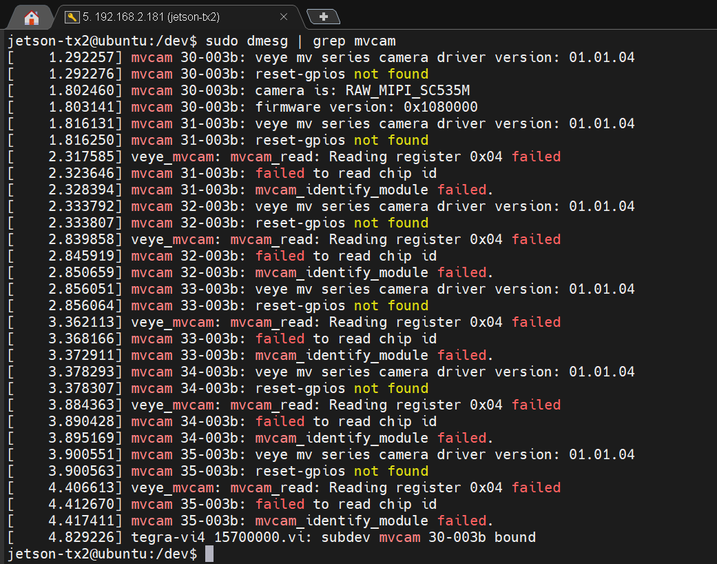

                          @dangal 执行一下
                          sudo dmesg | grep mvcam
                            5bac8f69-531e-4a8e-8b47-e786147c710e-img_v3_02g4_f52f1a17-3e1f-443a-957b-98dde3b5317g.jpg
                            我的硬件接入方式如上图所示
                            我的dev下设备文件如图所示。

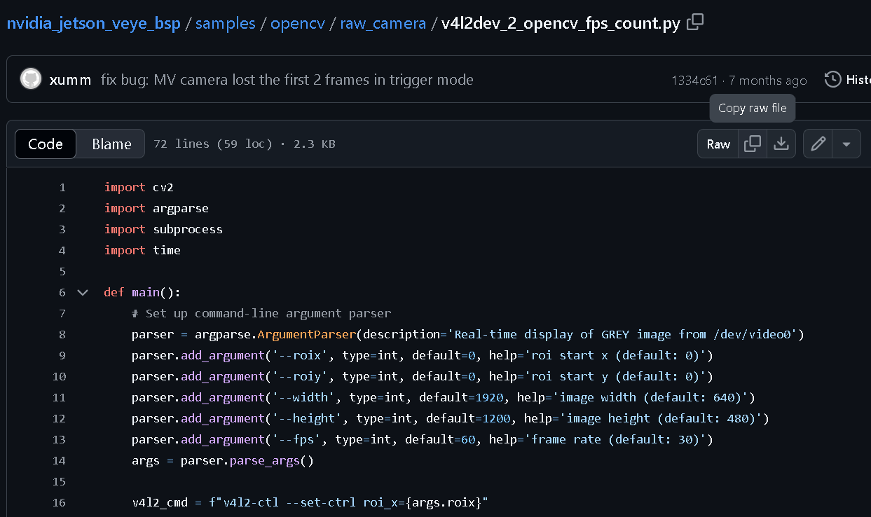

                            我尝试跑通这个例程
                              看上去 确实有问题 按照你给的命令后 并没能识别到
                                @dangal 这个版本的Image还没有添加上SC535M这个驱动,得重新编译一下。你留一个邮箱,我们编译一个支持的版本,发给你。
                                        我重新编译了image 并断电重启 现在camera id 能够被识别成RAW_MIPI_SC535M,固件版本号也出来了,但是仍有一堆报错信息
                                          @dangal Image还缺一个补丁,回头给你再更新一个版本。
