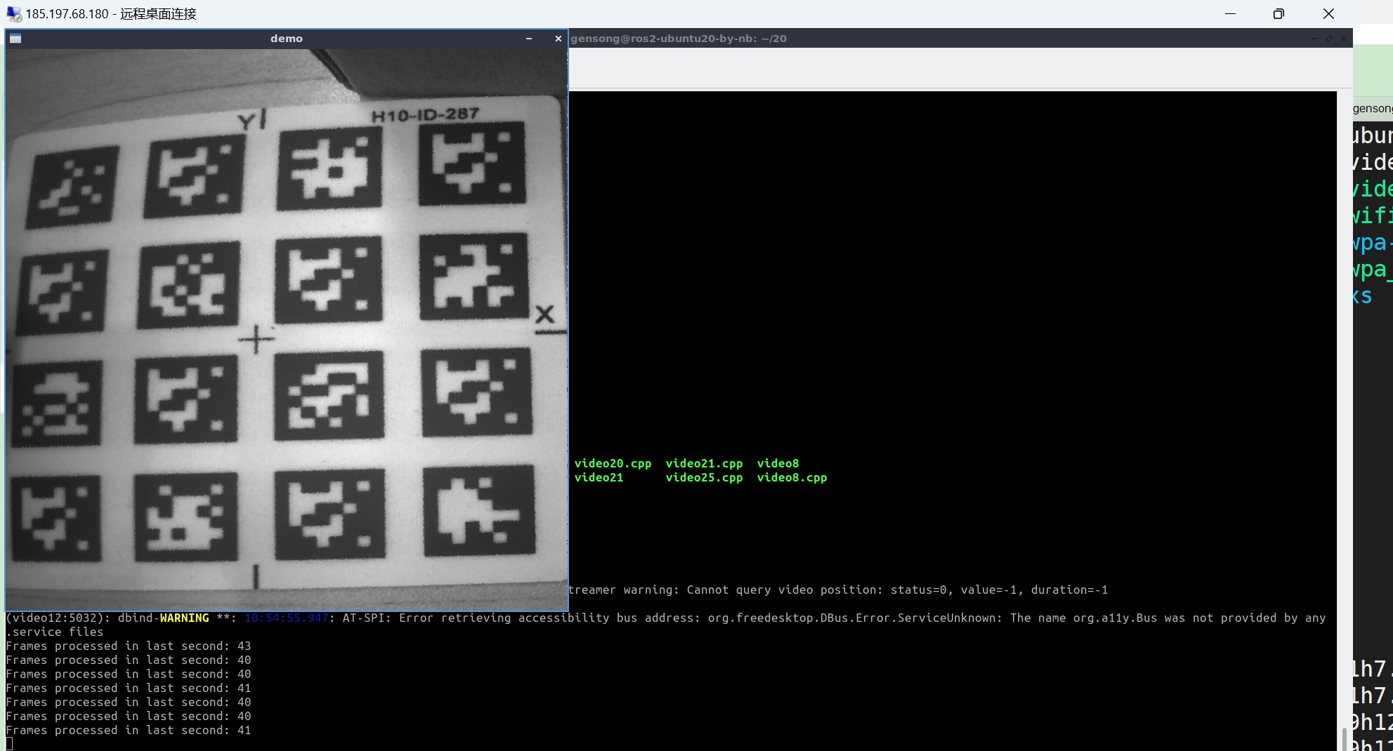

    UNSOLVED 执行编译出来的./video12 800 800 60 得到的图像。像是按照4:3拉伸得到的图像, 并不是裁剪出来的800 *800的正方形

                nb @veye_xumm last edited by
                在video12.cpp里改成了-d /dev/media0, 出图还是会有拉伸的效果,
                附近上传的是rk3588的dmesg 打印。还有video12.cpp的应用程序。还有就是出图效果png文件,帮忙再分析看看是什么原因

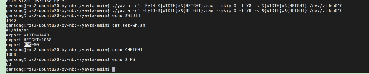

                                    @veye_xumm said in 执行编译出来的./video12 800 800 60 得到的图像。像是按照4:3拉伸得到的图像, 并不是裁剪出来的800 *800的正方形:
                                    之前设置WIDTH或者HEIGHT等全局变量了吗?
                                    配置了的 写了个脚本 ,会先执行 source ./set-wh.sh 然后再echo打印看下 ,配置的有没有成功

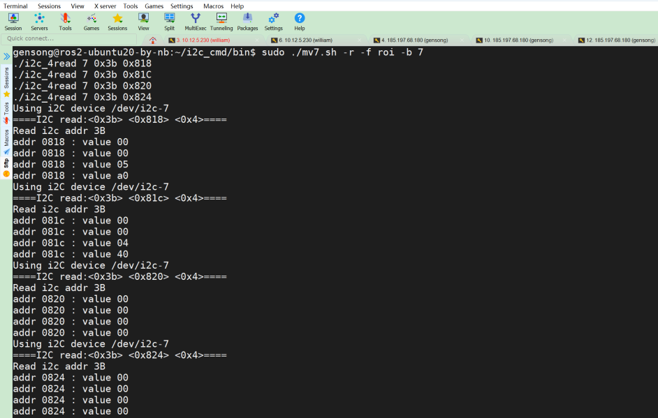

                                        这里得到的结果是0x05a0(1440) 0x0440(1088)

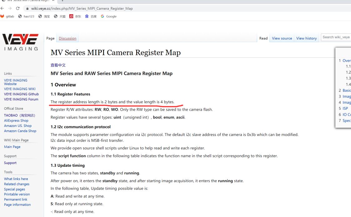

                                        N veye_xumm 2 Replies Last reply Reply Quote 0
