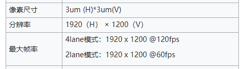

          您好,我想问一下这个60帧和120帧是基于raw格式下的吗?我用opencv去获取。就是我用opencv去获取frame,只能拿到640* 480分辨率下的60帧,如果设置为1920*1200就只有大概20帧。ar0234

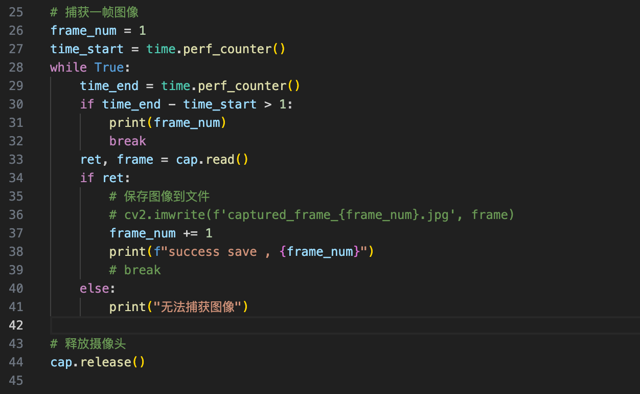

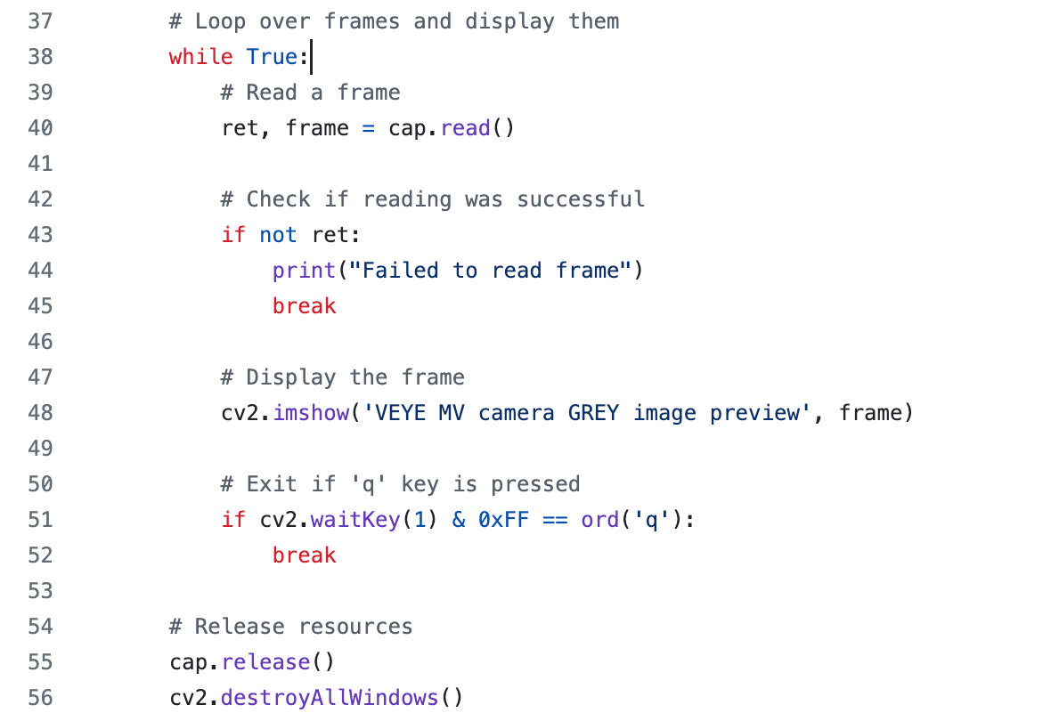

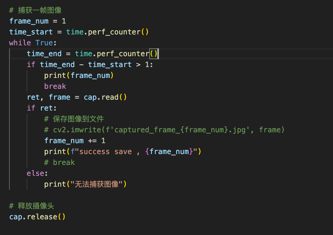

                          lizi @veye_xumm last edited by lizi
                          @veye_xumm 就是把demo里最后循环里的cv2.imshow改成了计数。因为显示图片没法判断帧数。所以我改成了1s的计数。最后只有20截屏2024-01-19 17.58.13.png 截屏2024-01-19 17.58.33.png
                          把上面demo里的代码改成了下面的计数
                            veye_xumm @lizi last edited by
                            @lizi 如此说来确实有这个问题。我们主要提供好驱动,opencv不是很熟。
                            你用jetson平台,最好还是用带jetson的硬件加速的开发包去开发。比如CUDA之类。
                            我们应用层和算法都不太熟悉。你可以到英伟达的开发者网站上找找资料。
                              @veye_xumm 那有没有办法用v4l2-ctl --set-fmt-video=width=$WIDTH,height=$HEIGHT,pixelformat=GREY --stream-mmap --stream-count=-1 --stream-to=/dev/null这个捕获帧的方法去捕获图片啊,这个获取的图片是raw格式的吗?
                                @lizi
                                我测了一下orin nano上面,实际采集数据的帧率是没有问题的。 你可以延长你的代码的统计时间到10秒,100秒,可以发现帧率会趋近于接近60fps。
                                那么为何出现你只统计1秒的时候,帧率只有20帧的结果呢? 我进行了一下简单的时间分析,发现是第一次调用cap.read()函数的时候,耗时大约半秒左右。(估计是底层进行buffer的初始化之类的操作。)

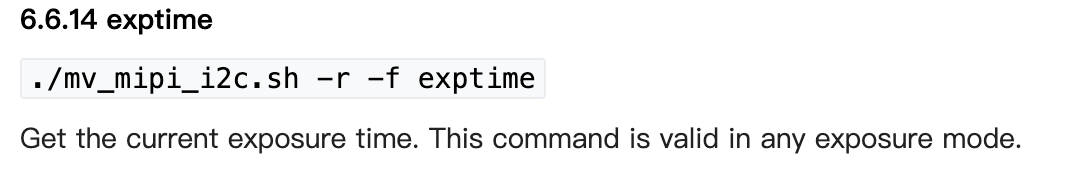

                                    @veye_xumm 想问一下这里的曝光时间只有读取,没有写入的吗?设置曝光时间的命令是在哪里呢?在i2c.sh里截屏2024-01-23 12.10.07.png已经找到了

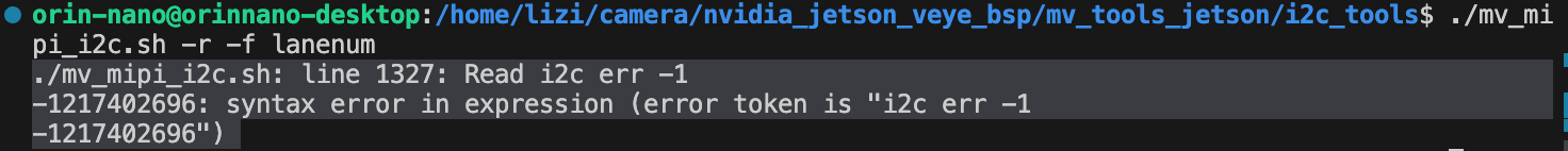

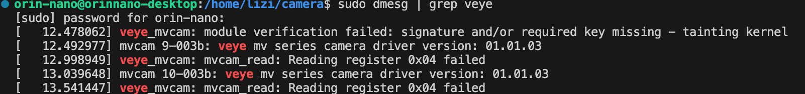

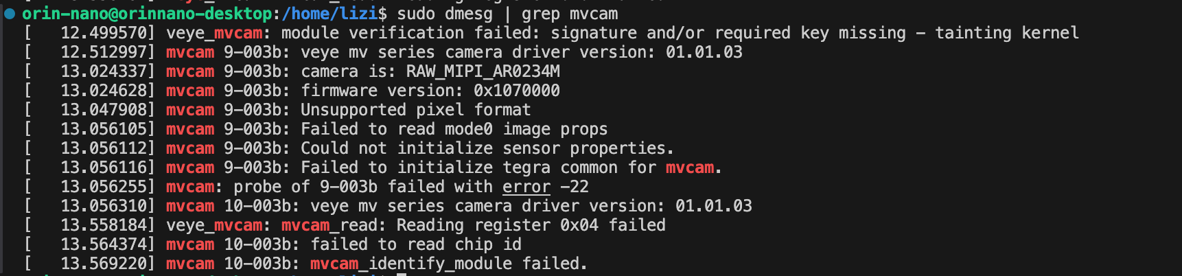

                                          lizi last edited by lizi
                                          安装驱动出现这个错是为什么。板子是orin-nano 8gb ,然后mipi是ar0234
                                            @lizi i2c不通,你查查硬件连接,比如fpc排线方向。
