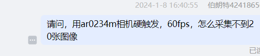

      mv_mipi_i2c.sh 设置硬触发,帧率设置60fps,为什么ar0234m相机不能采集20张图像?

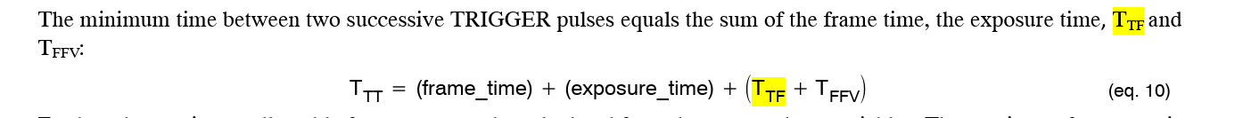

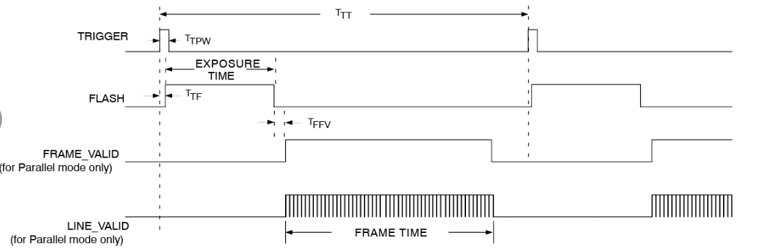

                最小触发间隔,大体上是曝光时间+传输时间(帧率分之一)+零碎的其他时间的和。

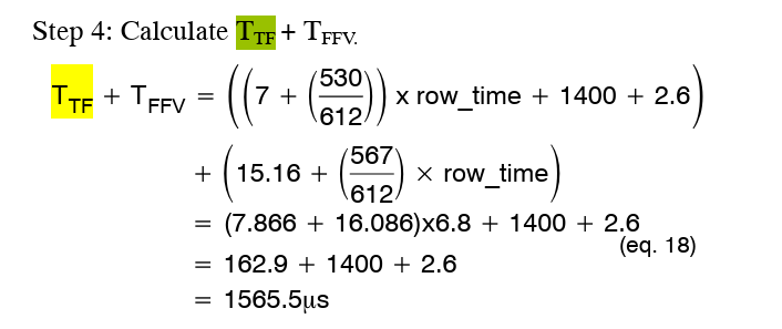

                    这个frame_time 的时间请问是多少? 同时TTT 的范围是多少?
                      @lin
                      --可以用帧率分之一来计算。
                      同时TTT 的范围是多少?
                      -- 大于这个公式的值就可以。

                                这个曝光时间是根据最小触发时间减去帧率分之一再减去TTF+TFFV可以得到,你说的配置为60fps运行,就可以达到1/120的曝光时间是什么意思?
                                  @lin 触发模式下,曝光和图像输出是顺序执行,而不是并行执行。因此,相机配置为120fps,那么每一帧图像输出时间大约是1/120秒。触发信号给到60hz,那么每一帧可以分配到的最大曝光时间大约也是1/120秒。
                                  换句话说,接收到一个触发信号,1/120秒曝光,1/120秒输出,加起来大约占据1/60秒。完成之后,刚好来得及响应下一个触发信号。
                                  当然了,我这个说法很粗略,忽略了TTF+TFFV,实际上还需考虑这两个时间的影响。

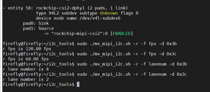

                                    @veye_xumm ar0234M相机可以配置成120fps吗?有参考资料吗?
                                      @lin
                                      先配置lanenum,然后配置fps
                                        lin @veye_xumm last edited by
                                        @veye_xumm 有具体的参考资料吗,这个lanenum在哪里改呀?
                                          @lin
                                          看一下我刚才发的,lanenum和fps都是超链接,点一下。

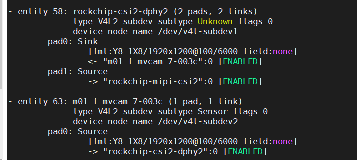

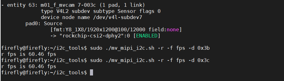

                                            好像不能设置成120fps?
