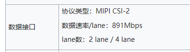

                          @veye_xumm 您好,麻烦问下数据速率是891Mbps吗,另外默认输出是mipi 2lane吗
                            veye_xumm @canglin last edited by
                            @canglin
                            第一个问题手册上有:
                            第二个,是的。
