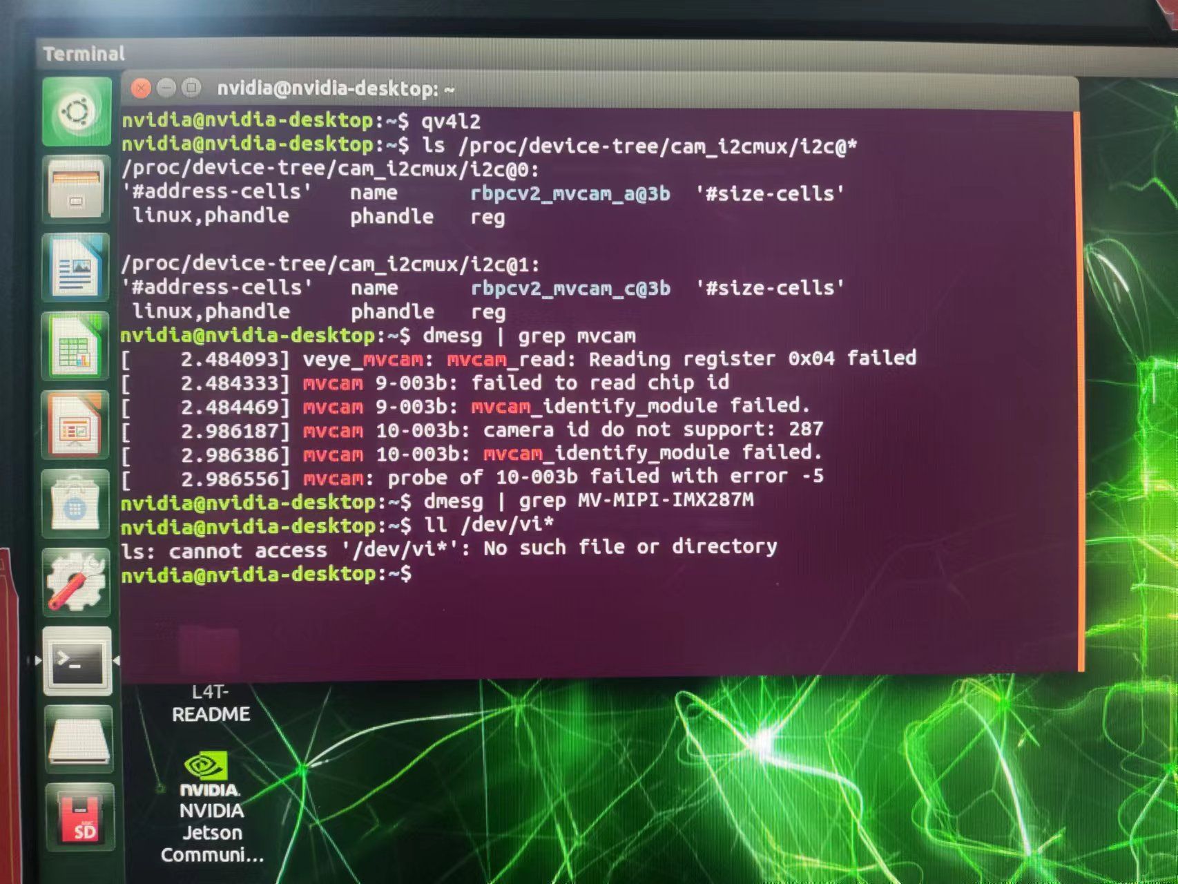

      mmexport1703936933839.jpg mmexport1703936990662.jpg 我在之前配好sc130的nx上(sc130是能成像的),换上imx287为何不识别,供电给的是5v,j板子是jetpack4.6.1

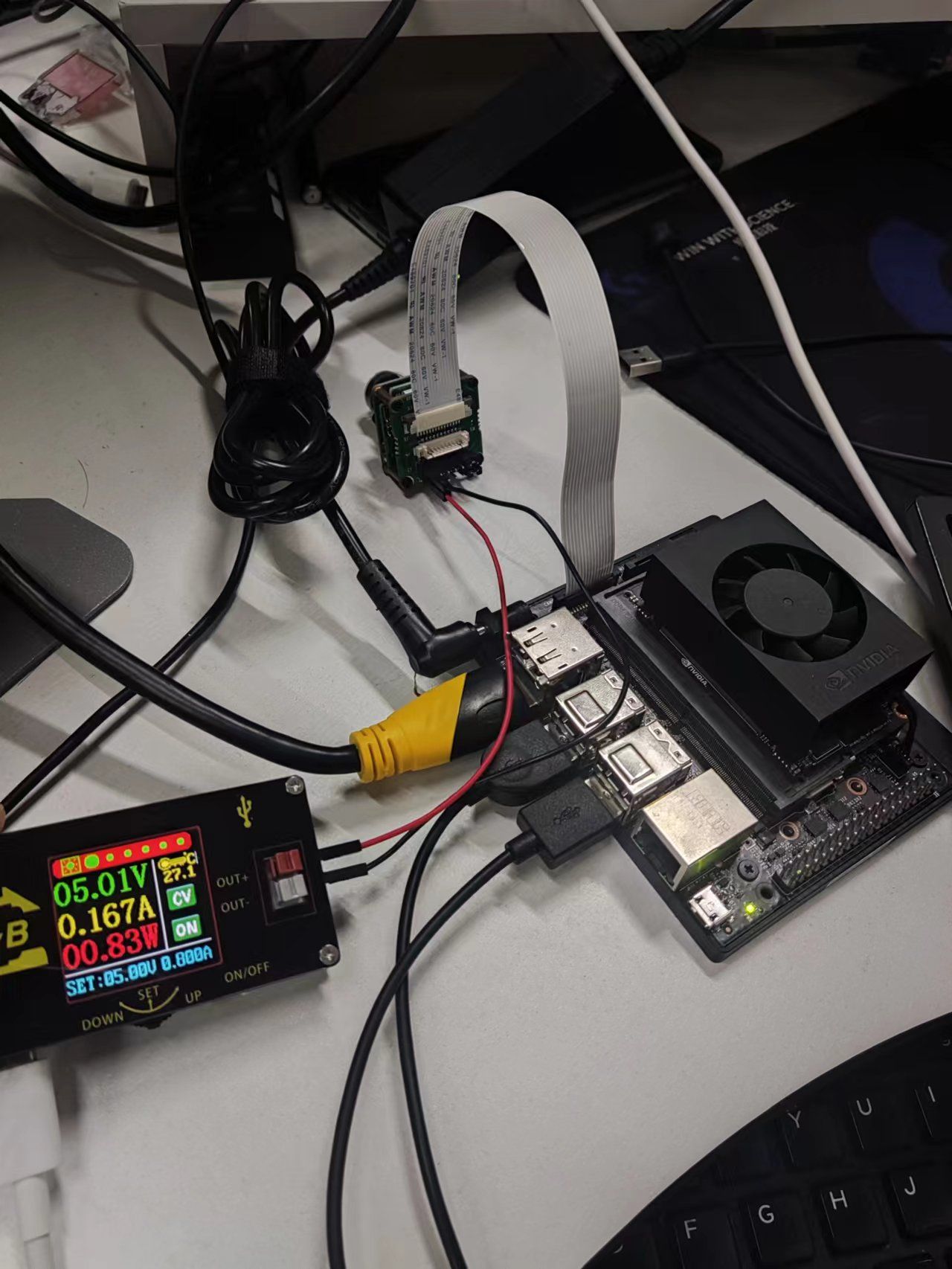

        @stark mmexport1703938350967.jpg mipi排线抽;重新插了一下也不行

          @stark 提示日志,你的jetpack版本比较老,当初发布对应此jetpack版本的的ko的时候,我们尚未发布MV-MIPI-IMX287M这个型号的相机。所以提示不识别287这个设备型号。
          两个办法:
          1. 你更新一下你的jetpack系统版本,然后安装对应版本的驱动和dtb。
          2. 结合我们最新的驱动代码,在你的板子上编译出来ko,替代到对应目录。

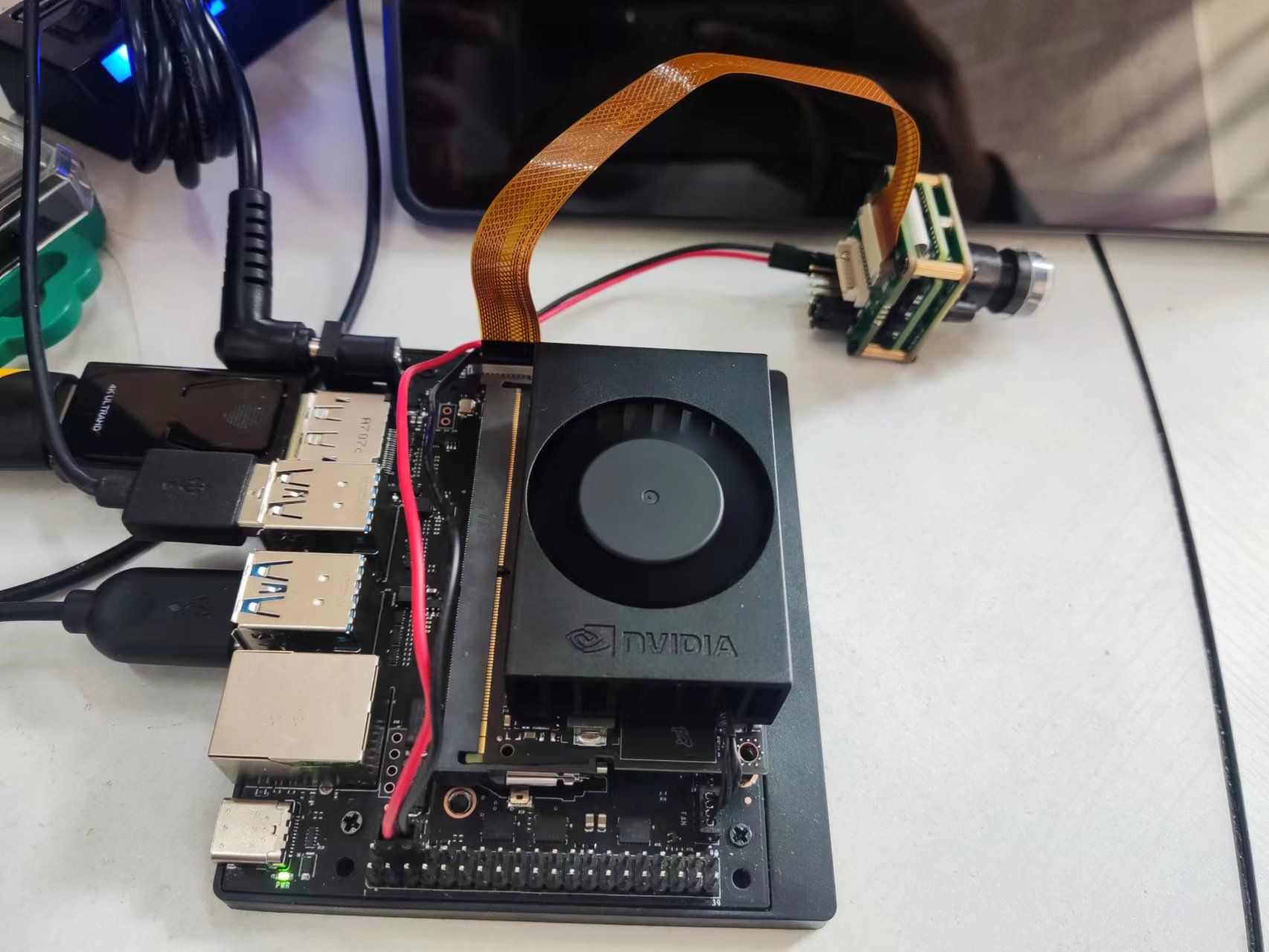

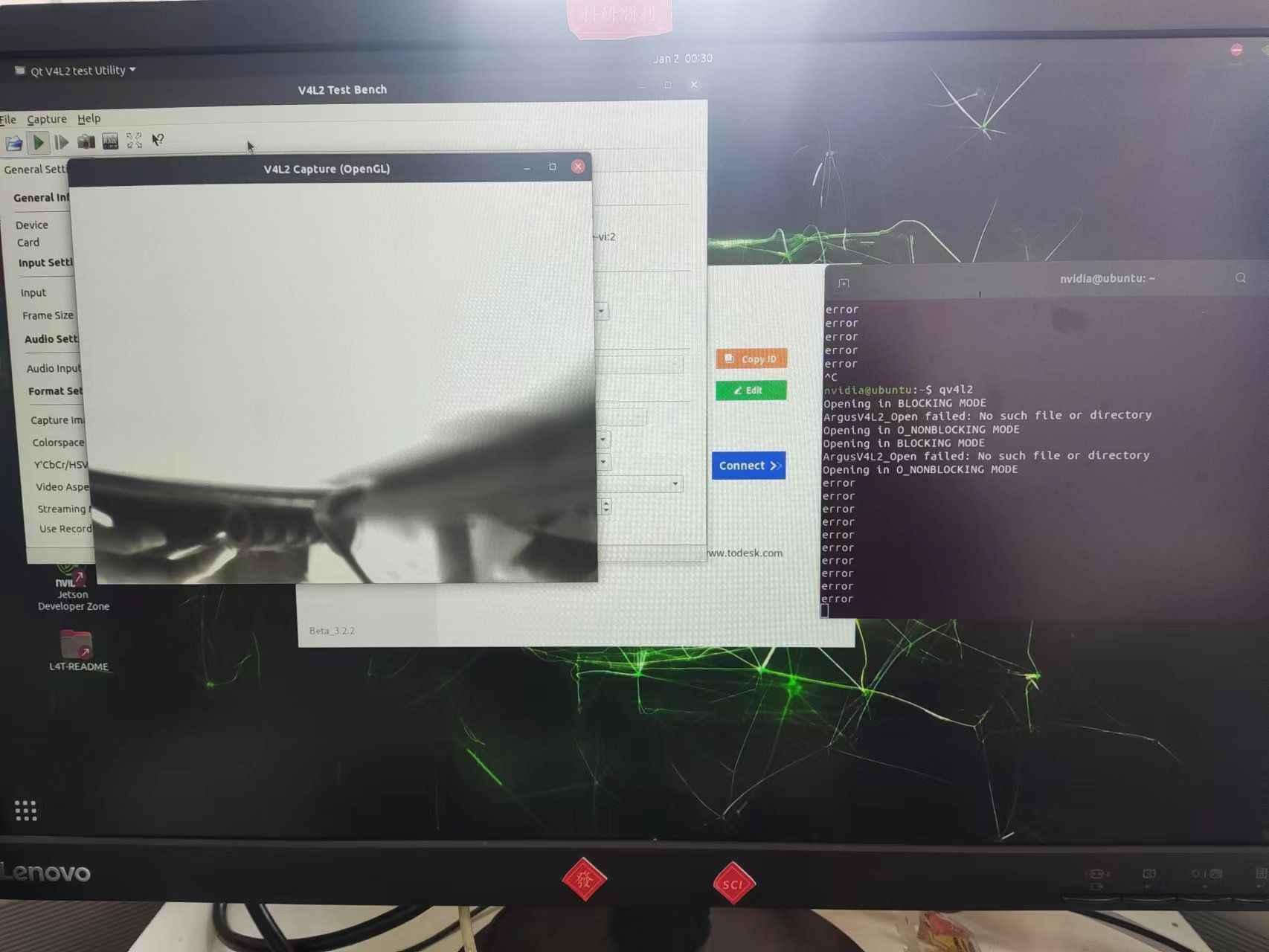

            @veye_xumm mmexport1704173474856.jpg mmexport1704173476895.jpg 我现在用orin,jetpack5.1.1,用qv4l2可以看到成像,但是画面会卡住,命令行一直显示error,

                stark @veye_xumm last edited by
                @veye_xumm 跑不出帧率来

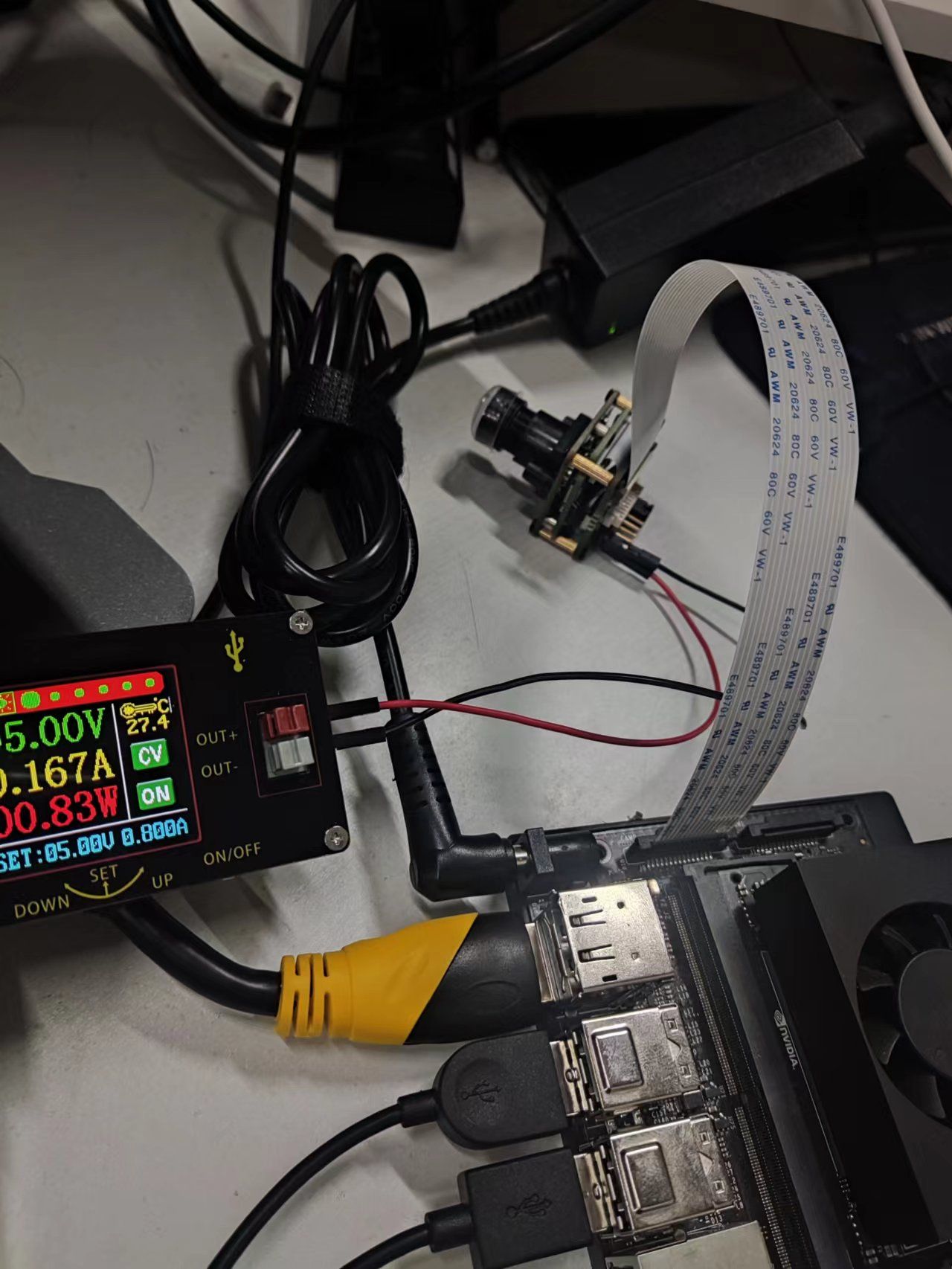

                    veye_xumm @stark last edited by
                    @stark 你这个系统是不是供电上限制功耗了? 去掉限制试试。
