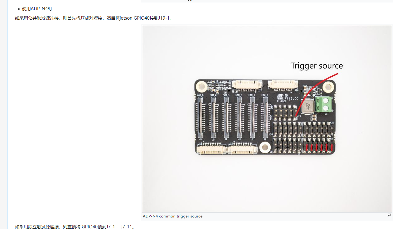

            veye_xumm @-LLL last edited by
            @lll
            根据这个地方的说明,接触面向外,所以你排线插到摄像头的那一头,方向插反了。
            @lll said in MV-MIPI-SC130m 检测不到摄像头:
            另外 请问一下驱动检查用什么指令
            这个链接,part3.7和part4.1

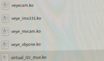

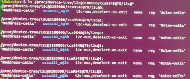

                        -LLL @veye_xumm last edited by
                          - 1 Reply Last reply Reply Quote 0
                              veye_xumm @-LLL last edited by veye_xumm
                              @lll 不是ko,是dtb。你dtb用错了。

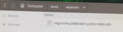

                                我用的是这个 这个是从你们提供的jetpack_5.1_linux_jetson_agx_xavier_targets里面的mv-mipi-cam的
                                  从你系统的状态来看,误用了CS-MIPI-SC132目录下的,应该用MV-MIPI-CAM目录下的。
                                    @veye_xumm 我是直接将mvcam下的dtb复制到相应的系统文件夹下的
                                      @lll 应该是弄错了,你可以用md5码确认一下。

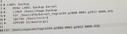

                                        304204131057b7d998aa15e9733e78bf tegra194-p2888-0001-p2822-0000.dtb
                                        你看一下你的/boot/veyecam下面的dtb是这个md5sum吗?
                                        - 2 Replies Last reply Reply Quote 0
                                          @veye_xumm 是的

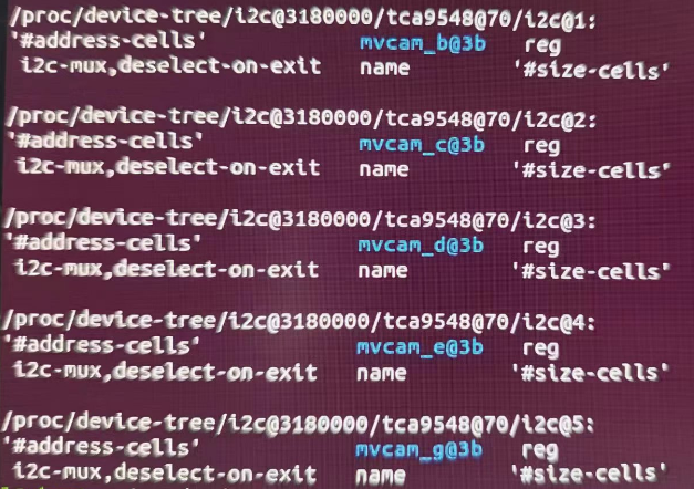

                                            我现在重新配了以此 可还是没检测到摄像头
