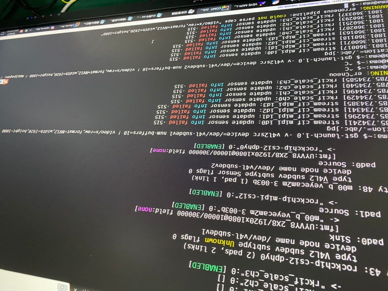

              @veye_xumm 其他video都测试了一遍,只有一个有分辨率,是130m的摄像头。没有找到imx462的摄像头。两种摄像头一个dphy0,一个dphy1。video0 can't open

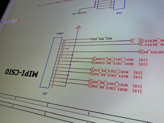

                      • 乔
                        乔康 @veye_xumm last edited by
                        @veye_xumm 请问ADP-Tfirefly转接板仅仅是15pin转30pin 的作用吗?imx462直接连到3588上可以吗?26780B95-5CD9-4F7B-B040-5E5D12052896.jpeg

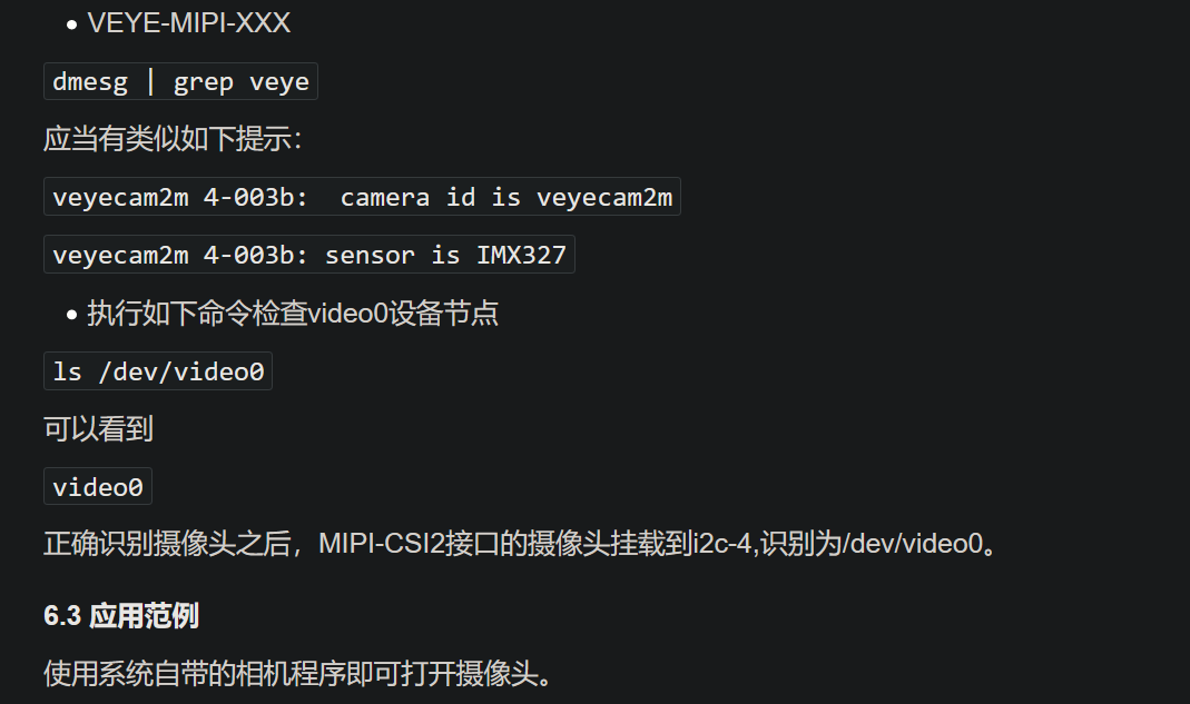

                          veye_xumm @乔康 last edited by
                          @乔康
                          你可以参考一下:
                          https://zhuanlan.zhihu.com/p/634201418
                          这个文章。
                          另外参考一下rockchip的硬件手册

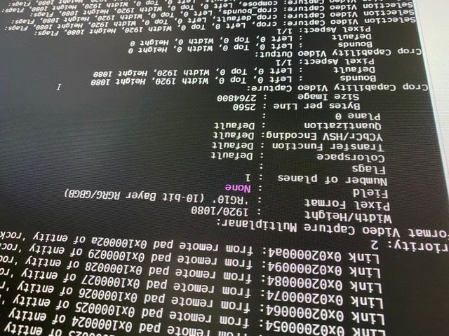

                            现在查看video0的log如下:
                            ema@ema:~$ v4l2-ctl -d /dev/video0 --all
                            [11713.127936] stream_cif_mipi_id0: update sensor info failed -515 bFailed to open /dev/video0: yUnknown error 515

                                  @veye_xumm !59C1A6E9-BE2B-4167-9E52-B620466D092B.jpeg 您好,我们现在链路应该是通了。可以看到video0的分辨率,格式为rg10。但是没有进mipi中断,出图也是黑屏,没有报错。正在用yavta抓图,请问您觉得还需要修改capture.c吗?
                                    @乔康 462是uyvy格式,跟capture.c没有关系。 我不知道你截取的倒着拍摄的图片是哪个地方的。
                                    按理说数据格式应该是yuv格式,不是rg10
                                    乔 2 Replies Last reply Reply Quote 0

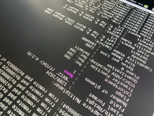

                                      • 乔
                                        @veye_xumm 1FC9CBA1-4600-4A24-ABB6-E2B025BBD568.jpeg 格式是nv12了。但分辨率对不上。(将lvds_sditf disabled 以后)
