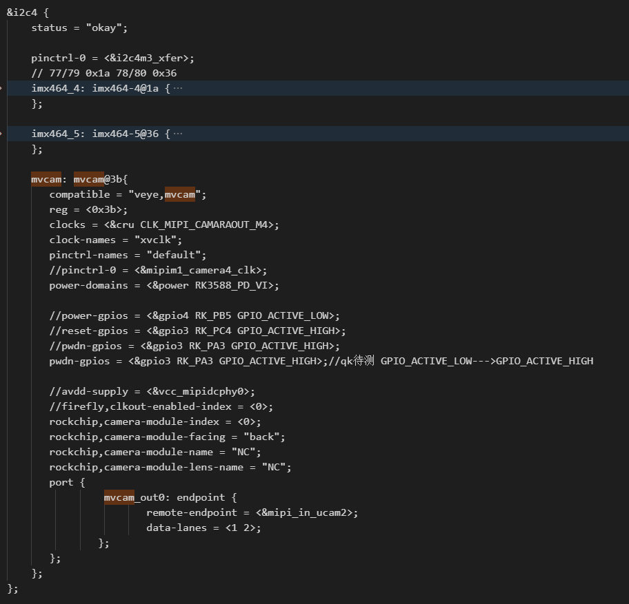

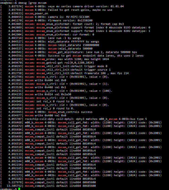

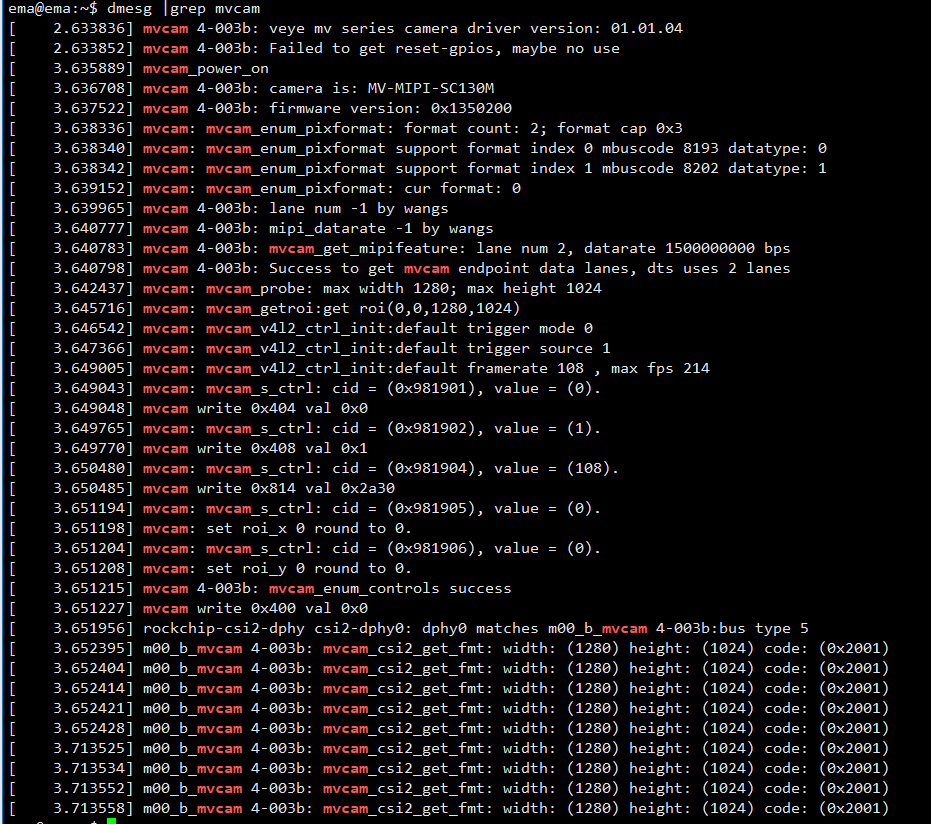

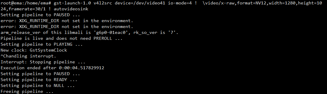

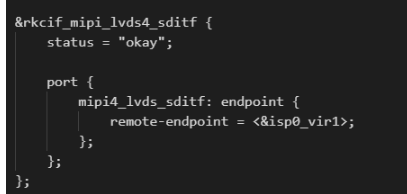

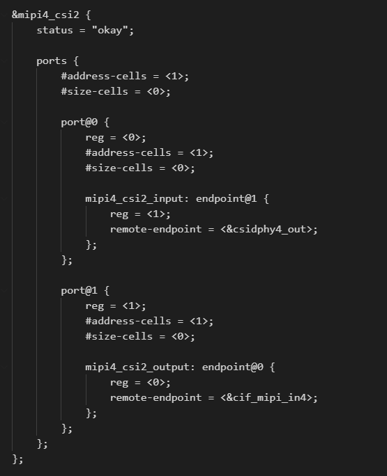

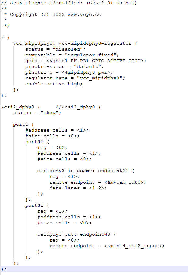

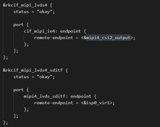

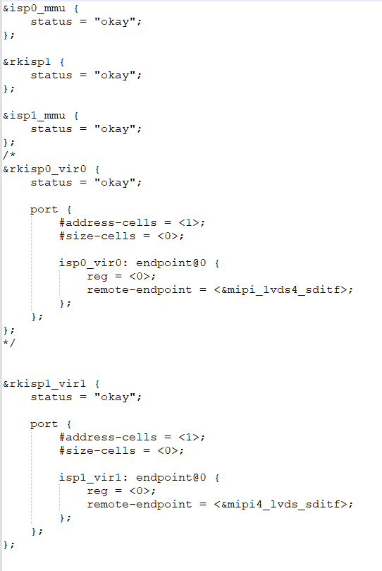

      各位大神,小弟在调试SC130M和RK3588时,遇到不出图问题,贴上demsg和部分信息,寻求忙住,不胜感激
        m4416202 last edited by
          veye_xumm @m4416202 last edited by
          @m4416202
          现在表明你的i2c是通了,也能正常创建/dev/video节点。
          1. 你测试图像,不要直接尝试去预览。参考我们这个链接,尝试取图,保存图。
            https://wiki.veye.cc/index.php/MV_Camera_on_Firfly_Boards/zh#.E5.B8.A7.E7.8E.87.E7.BB.9F.E8.AE.A1

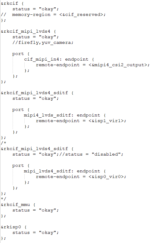

          2. 我印象中sditf这个节点是disable掉的,因为我们的mv系列产品输出raw数据,不需要启用3588里面的isp。建议你参考这个链接中我们在rk3588上的dts源码。
            m4416202 @veye_xumm last edited by

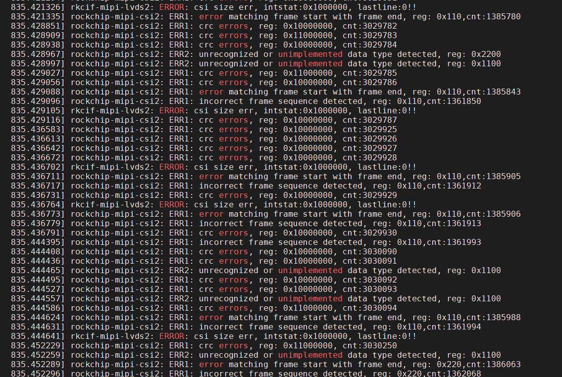

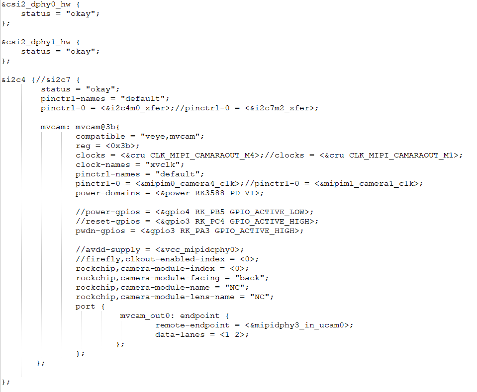

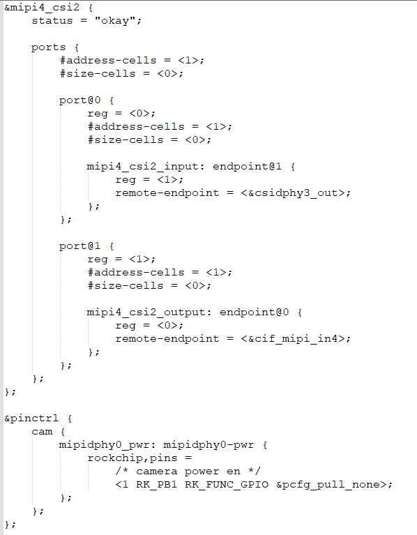

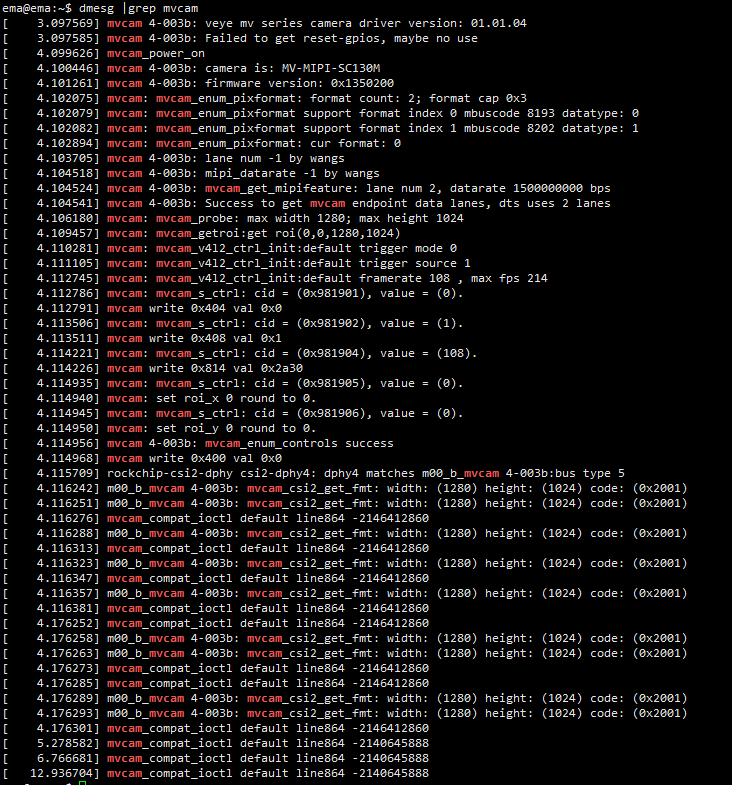

            @veye_xumm 不对吧,如果是RAW数据的sesor,3588需要开启ISP,如果是YUV的sensor,3588的才不需要ISP吧。目前把设备树清空了,重新只配置,只有一个sensor的dtsi,发现的新的错误,运行出图程序时,串口一直打印错误。 我们今天也会尝试下关闭ISP测试看看
              m4416202 last edited by m4416202
              上述对应新的设备树问题
                @m4416202 said in SC130M搭配RK3588不出图:
                这款产品是机器视觉类的产品,不做ISP即可。 你先按照我的思路调通,如果自己想研究rockchip的isp你自己再搞。
                  @veye_xumm 我刚刚屏蔽了ISP试了下,还是会报错
                    有可能是:
                    vicap模块缺少数据类型的支持。Y10 和Y12都不支持。
                    参考一下下面的代码,手动增加一下数据格式。
                    kernel\drivers\media\platform\rockchip\cif\capture.c
                    capture.c.txt

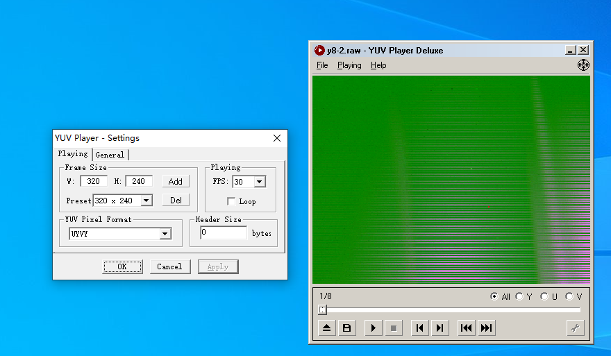

                          @veye_xumm 您好,我们现在出图了。raw格式就这个样子吗?目前只是参照您给的capture.c增加了y8和y12两种数据格式(增加了2个case的代码)。还需要修改其他的吗?
                            @m4416202 看起来像是数据格式认知错误。 SC130M是黑白的。
                            你看一下我们的wiki文档上,按照步骤抓一下raw8数据看看。
                              @veye_xumm wiki文档是指How to use MV and RAW series cameras on Firefly's board.md这篇吗?
                                @m4416202 是的。

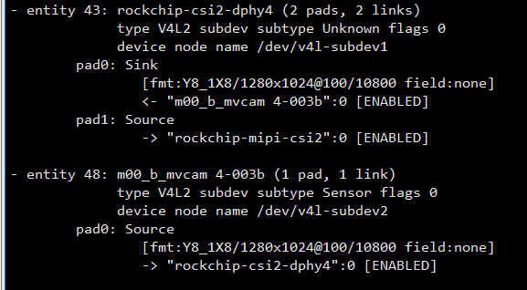

                                    @m4416202 在有的厂家的固件上我们遇到过这个问题。应该是v4l2-ctl工具的问题。
                                    你试试用我们文档上提到的yavta工具试试。
                                      @veye_xumm 这个是用yavta工具生成的RAW文件,这个RAW文件好像打不开,您那用什么软件打开的?
                                        @m4416202 看part6.5
                                          @veye_xumm 生成的图像还是绿底的
