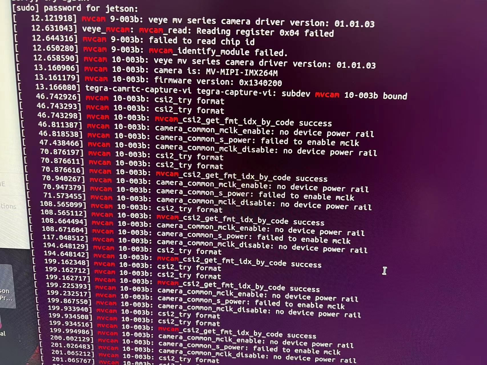

      orin nano 4g板卡在使用MV-MIPI-IMX264M摄像头中出现以下问题,请问该怎么解决呢?
        veye_xumm @lakers last edited by
        @lakers 看起来你插入了一个摄像头。这些提示都没关系,忽略即可。
        你试试能否正常使用。

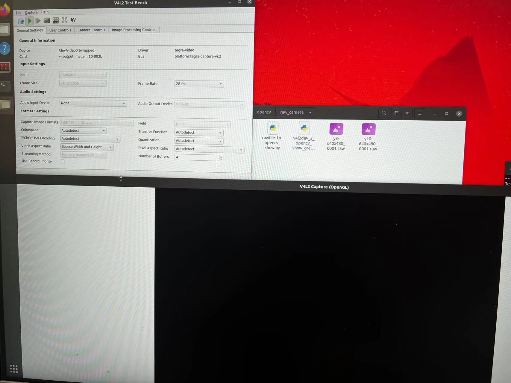

              lakers @veye_xumm last edited by

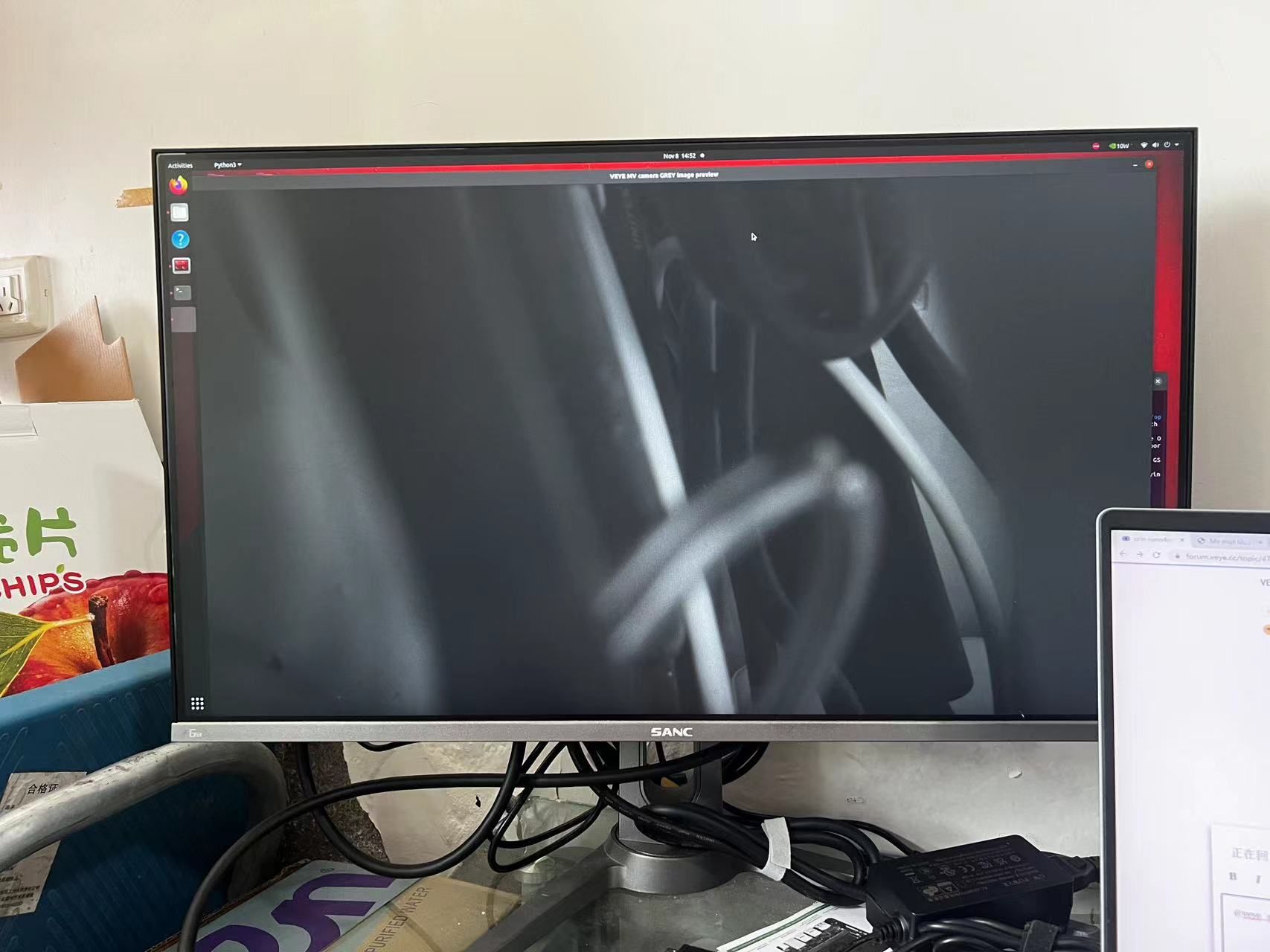

                @lakers 你拍一下照片发给我看看。主要是供电和fpc线的接触面状况。
                      @lakers 硬件连接看起来没毛病。

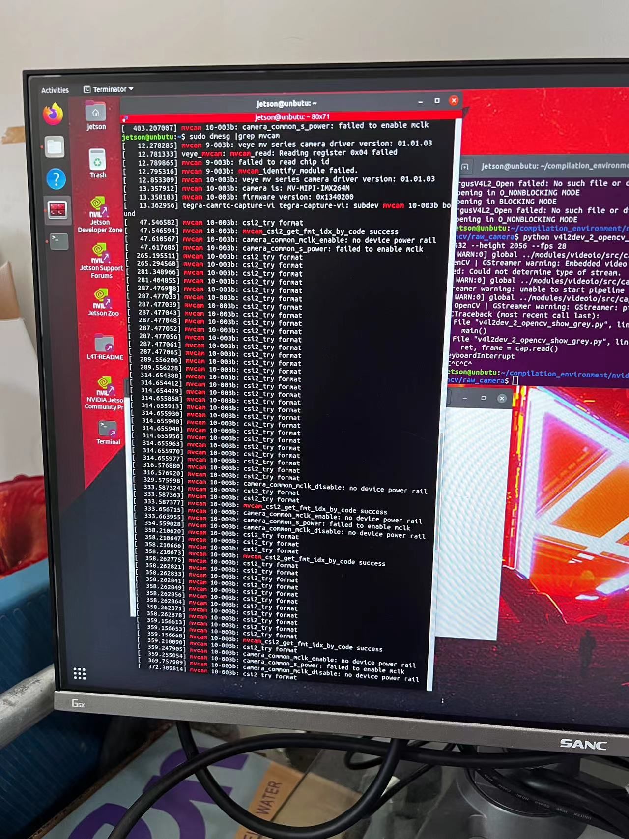

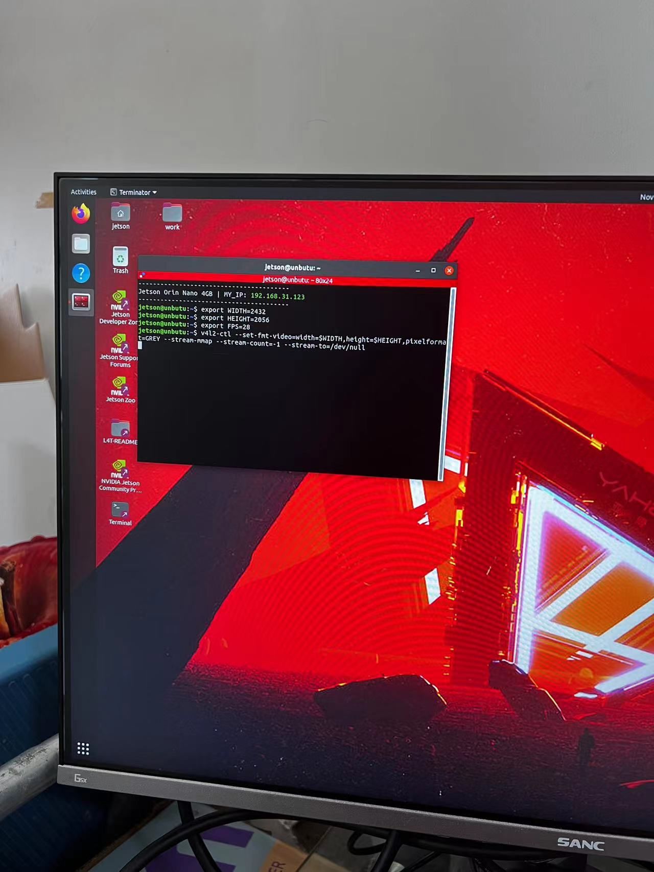

                                  执行一下这个,看看是否正常出帧率?
                                  export WIDTH=2432
                                  export HEIGHT=2056
                                  export FPS=28
                                  v4l2-ctl --set-fmt-video=width=$WIDTH,height=$HEIGHT,pixelformat=GREY --stream-mmap --stream-count=-1 --stream-to=/dev/null
                                    @veye_xumm 我这边执行了,它没有提示任何东西,一直在执行命令
                                      @lakers 不停的打大于号吗?显示的帧率是多少?
                                      如果是这样,说明功能是正常的在采集和输出图像了。但是不知为何你用qv4l2的时候图像特别黑。
                                      你的镜头光圈打开了吗?
