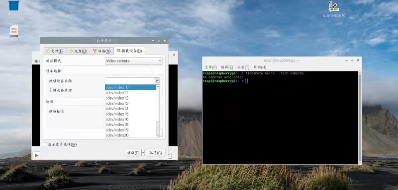

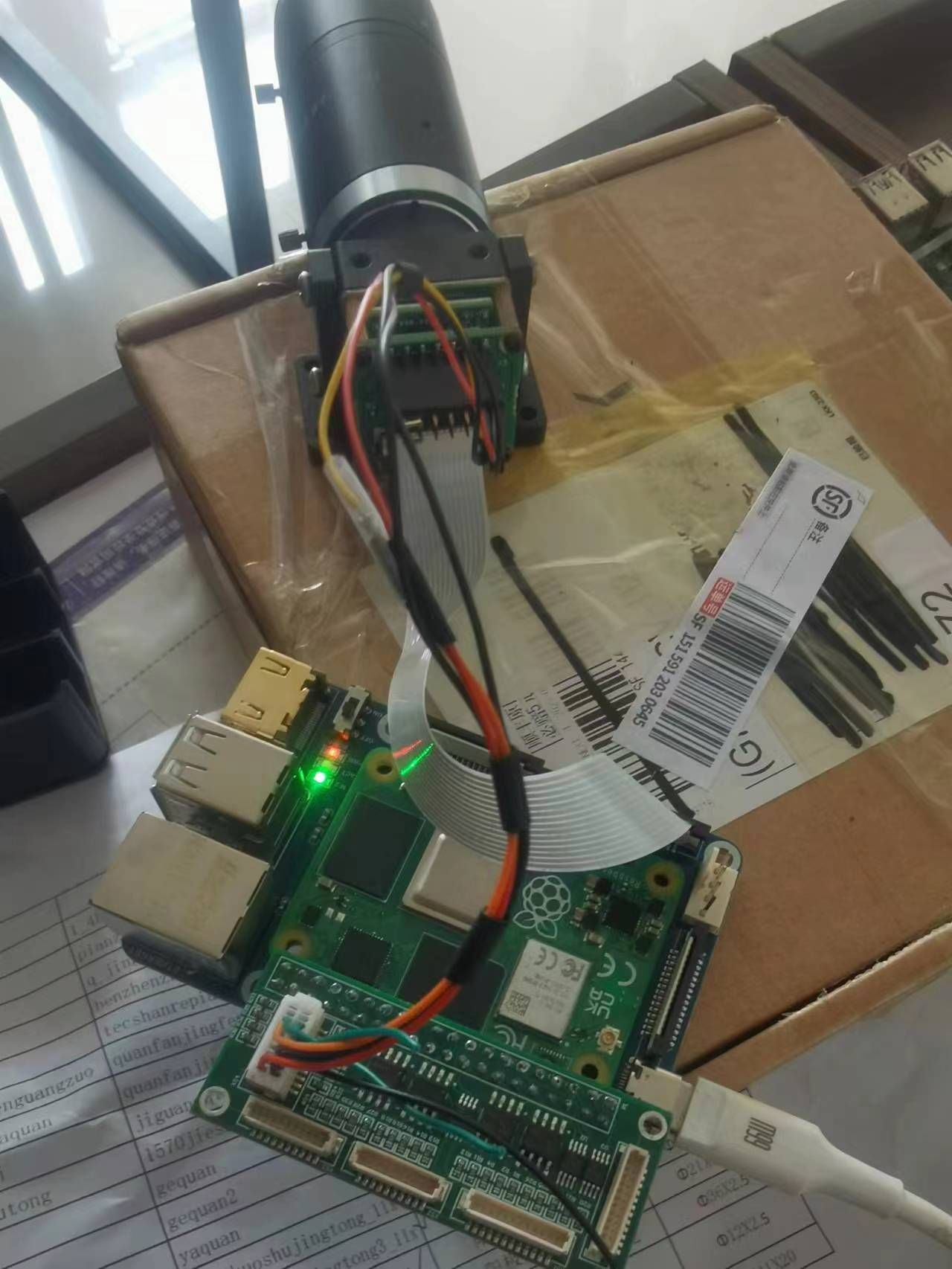

      在5.10.103-v7l+上安装好了驱动,在base-a上跟4b上都能正常调用了,但是换成nano-a扩展板,就连接不上摄像头

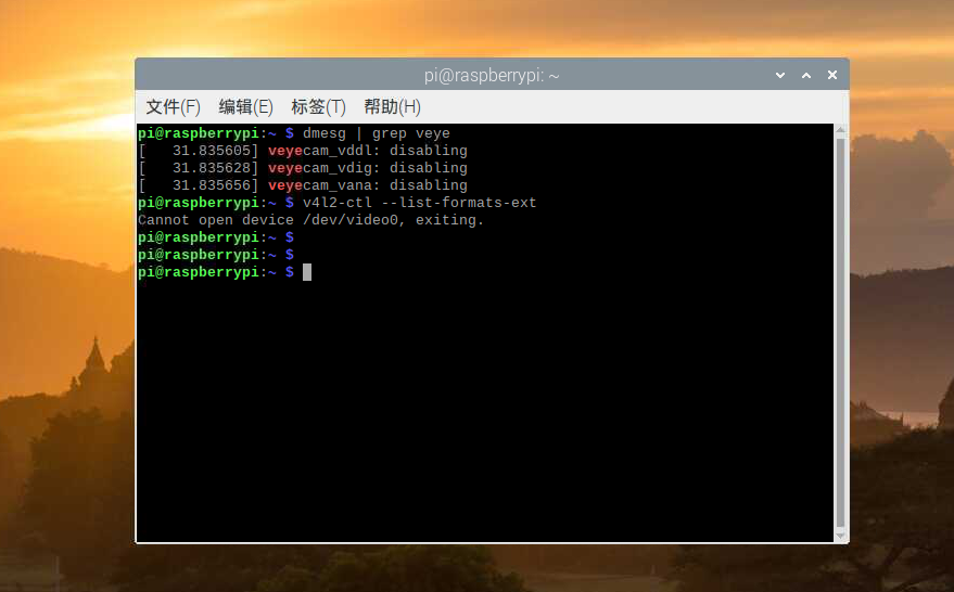

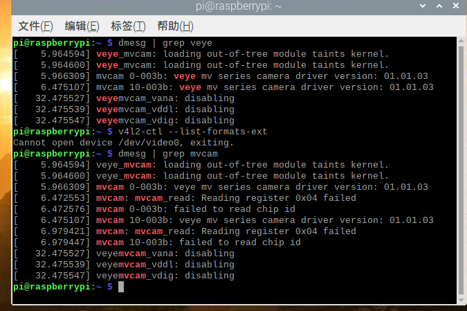

        执行一下
        dmesg | grep mvcam

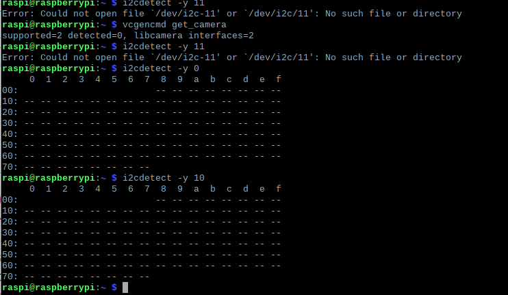

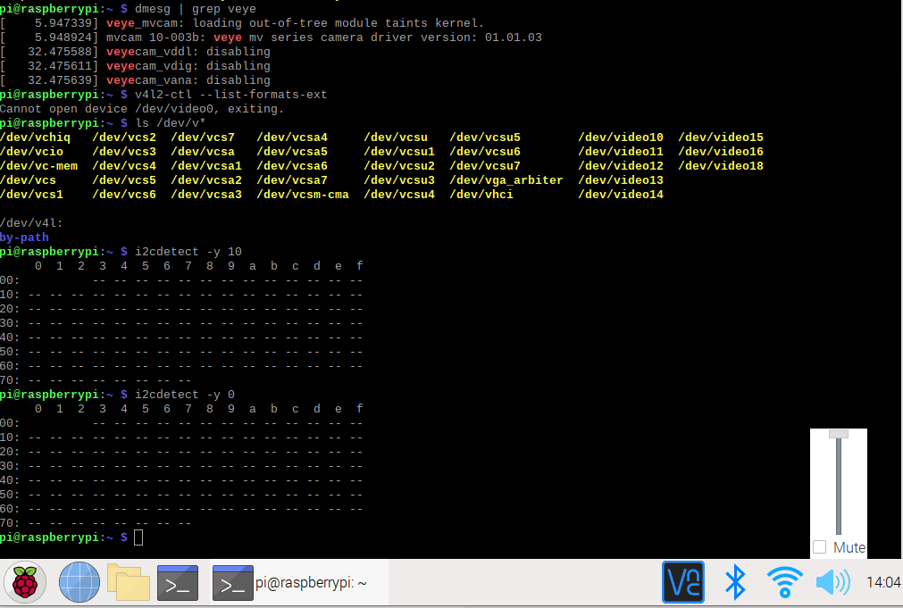

            veye_xumm @maifengW2023 last edited by
            @maifengw2023
            现在i2c0和i2c10都检测不到摄像头,那么有两种可能:
            1. 没有给摄像头供电。—— 这种加上供电即可解决。
            2. 微雪的这个底板,在i2c硬件方面跟树莓派官方的不同。你需要根据微雪这个板子,改一下设备树文件dts,编译成dtb才可以。

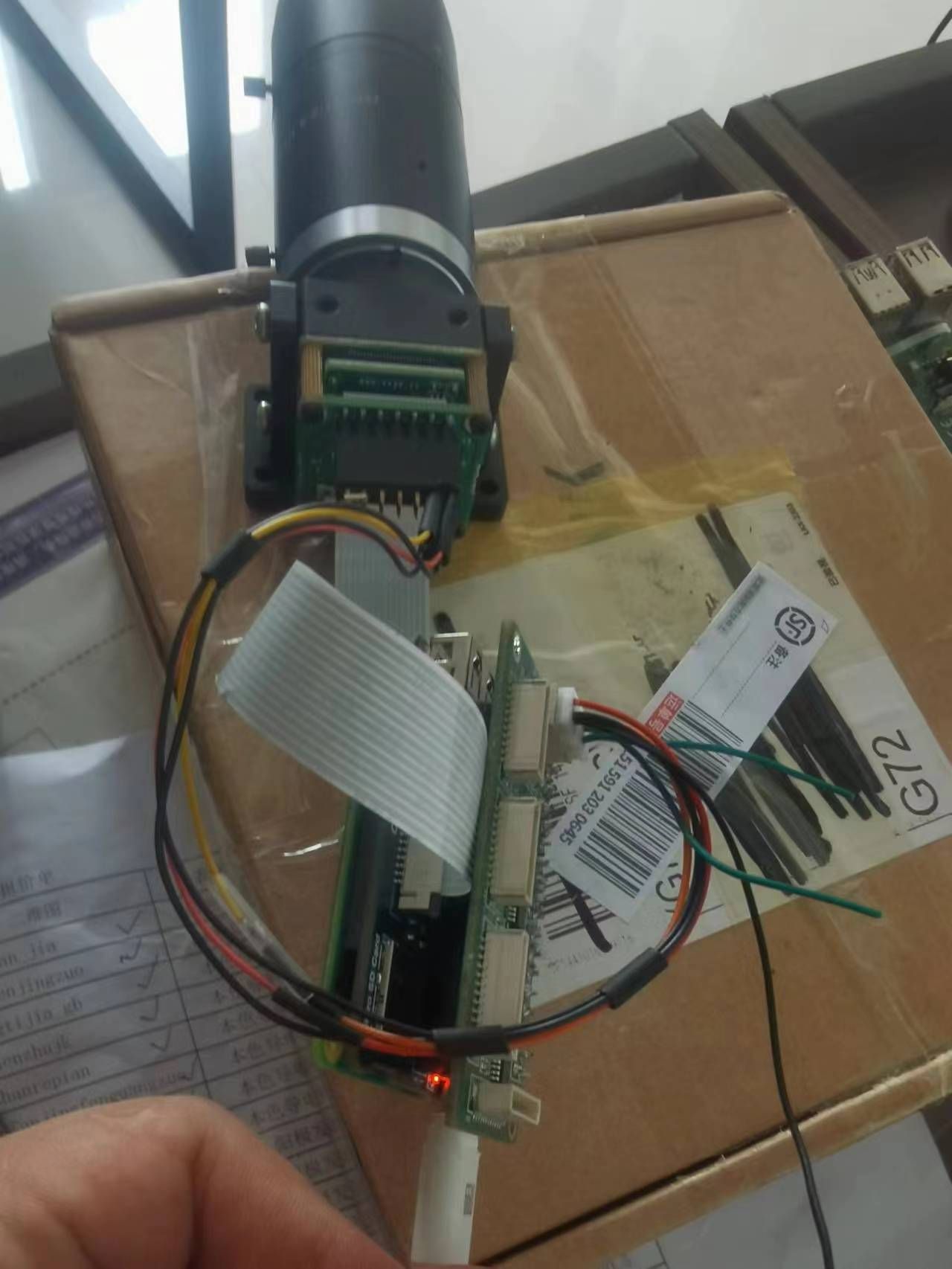

              供电我量了一下J3连接器的1、2脚;电压是4.98V;
              设备树文件dts怎样修改有没有教程或说明,我好参考一下;我问了微雪的技术他们连imx219摄像头没有问题

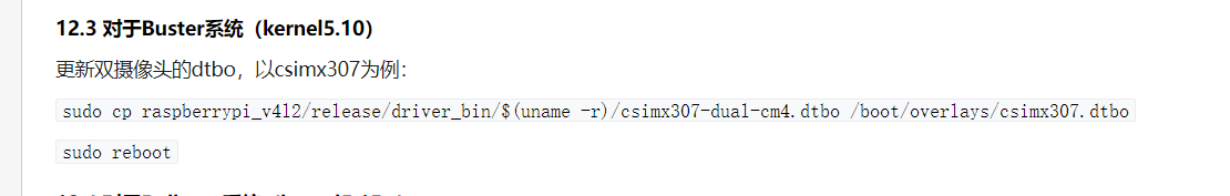

                  maifengW2023 @veye_xumm last edited by maifengW2023
                  按你们文档上这个,下载下来可以用吗?
                  还有这个双摄像头这个
                    @maifengw2023
                    我们的这个代码是open source的,你可以作为参考。
                    但是原则上,软件肯定要去符合硬件,你要参考我们的dts,改动一下配置,去吻合到微雪的底板上。
                    说白了就是驱动移植。
                          @maifengw2023

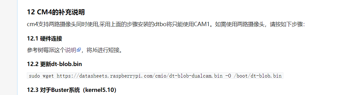

                          根据原理图,微雪的CM4-NANO-A所引出的CAMERA接口应该是跟树莓派官方的CMIO4板子的cam0一样的。
                          树莓派4b实际上引出的是cam1。
                          问题: 你用微雪的CM4-IO-BASE-A,是不是两个摄像头插口都调通了? 如果没有,那么,首先调通它。 然后再调CM4-NANO-A就顺理成章了。
