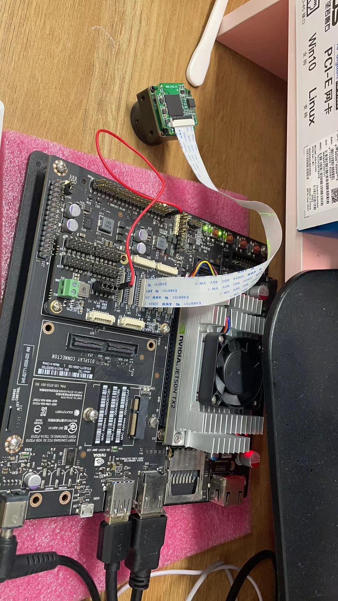

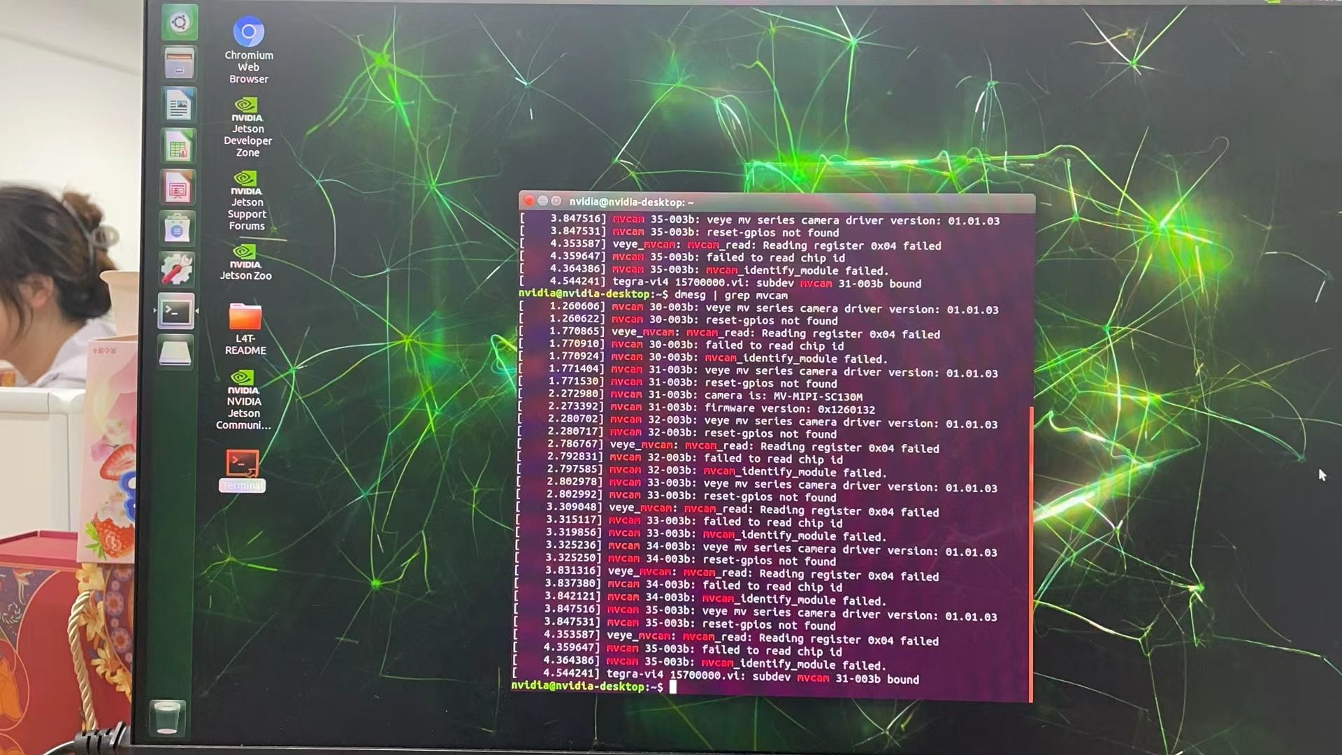

      tx2板子检测不到MV-MIPI-SC130M,e09be5c6-915f-463a-bedd-1622c4b0279e-2b834858b8ece296481c35d0f24aead.jpg
        veye_xumm @hxm last edited by
        @hxm 你执行一下
        sudo dmesg > log.txt
        把启动日志作为附件贴到这个帖子下面,我看一下。

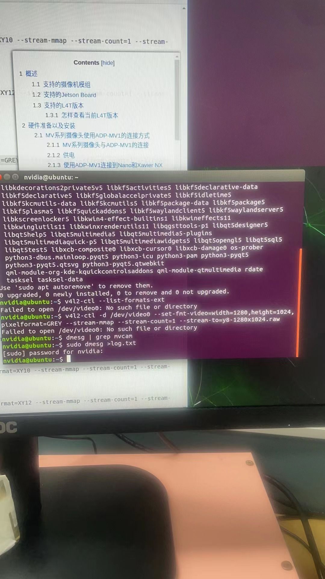

                  @veye_xumm 就是执行以下语句后输出为空
                    @hxm
                    这个命令会产生一个log.txt文件,你找个u盘,插到tx2上,把log.txt拷出来,然后贴到这个帖子下面,我看看。

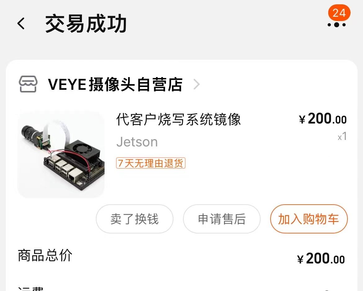

                                @veye_xumm 我就只装了ssd外接硬盘,下面是我烧录系统的淘宝页面截图:f2adc93a-d669-44de-97b8-8df1d6a8fe7e-a65b58994547dffa654c3945b137558.jpg
                                • H
                                  hxm @veye_xumm last edited by
                                  @veye_xumm 摄像头也是在这家买的 四个
                                    @hxm 把硬盘去掉就可以了。
                                    你这个硬盘是个启动盘。烧写的时候你说如果用不到,就不需要接硬盘。现在系统是在tx2本身自带的EMMC中的。
                                    如果你开发程序需要硬盘做扩大存储,建议你把硬盘接到电脑上重新格式化一下。或者更改tx2的系统启动盘优先级,改为emmc有限。——跟电脑改启动盘的方法类似。
                                    H 2 Replies Last reply Reply Quote 0

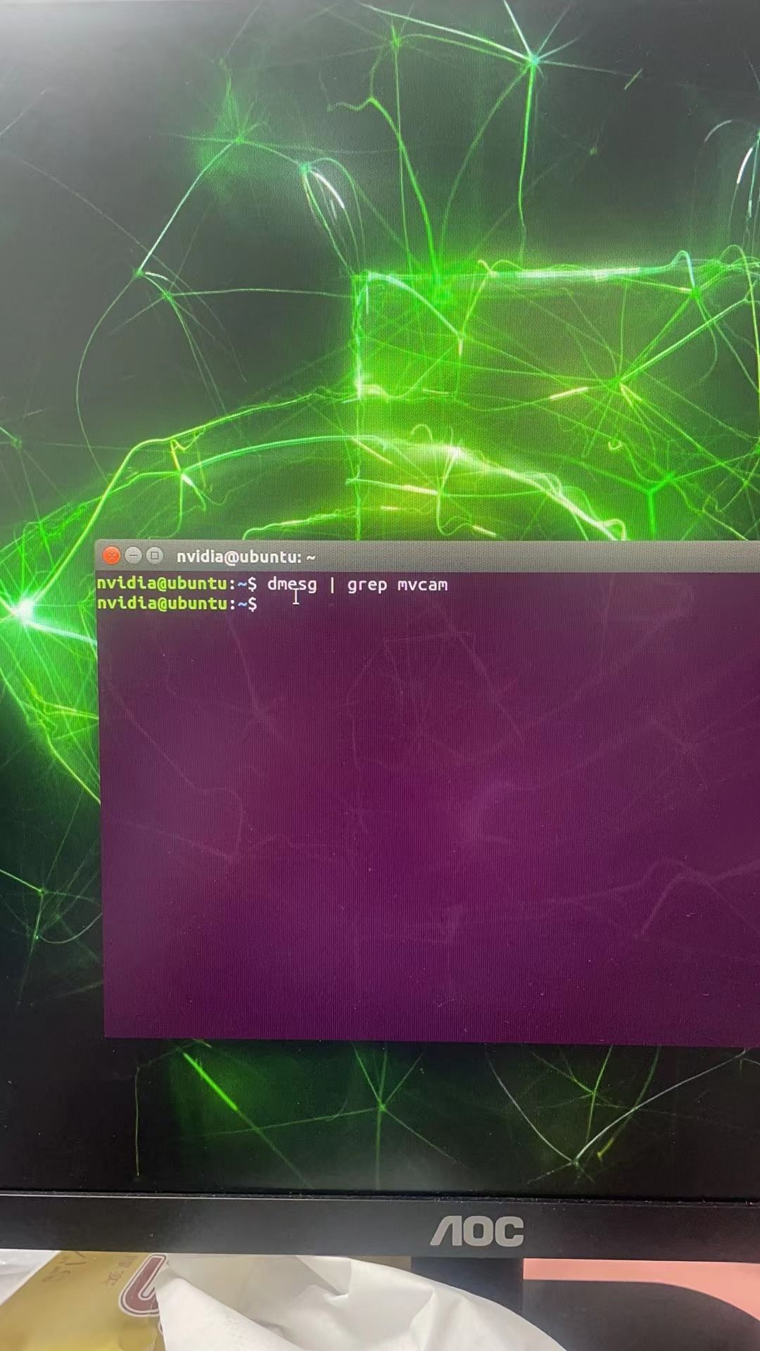

                                        @veye_xumm 然后输入:dmesg | grep mvcam 命令后,输出还是为空,麻烦您看看
