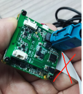

                                      @veye_xumm 都是在你们家一起买的。我们的板子不插排线时连不上摄像头,但是我们买的就是不插排线的版本,这是怎么回事,如何处理?微信图片_20230612133721.png 微信图片_20230612133716.png 微信图片_20230612133702.png 微信图片_20230612133652.png 微信图片_20230612131732.png

                                            veye_xumm @刚子 last edited by
                                            这两个是直接扣起来的,我们已经给你装好了。不要再接其他的排线出来,到处乱插了。
