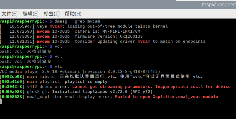

      安装驱动正常,
      1.png ;
      用VLC调用也正常,
      2.png ;

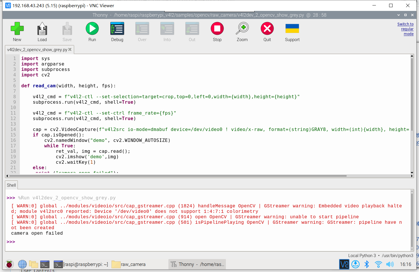

      但是执行官网例程不行,

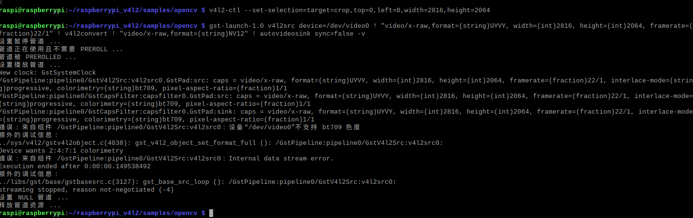

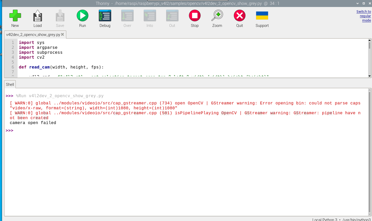

      3.png ;

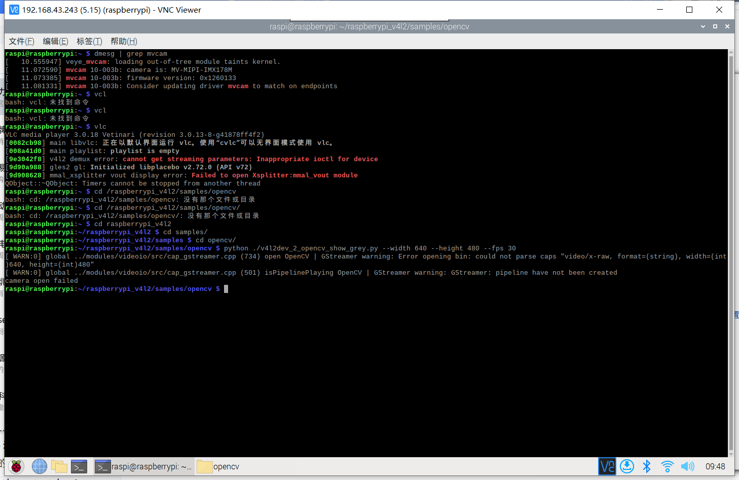

      按wiki教程执行实时预览也报错,
      4.png ;
      python工具执行也报错,
      5.png ;

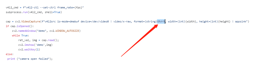

          maifengW2023 @veye_xumm last edited by
          是用的官网的,例程,我下载的taz文件里没有,我单独从源码里面拷贝的这个例程
            veye_xumm @maifengW2023 last edited by
            @maifengw2023
            https://github.com/veyeimaging/raspberrypi_v4l2/blob/main/samples/opencv/raw_camera/v4l2dev_2_opencv_show_grey.py
            这个地方是写死的,不知为何你的执行错误,提示少了这几个字符。
              maifengW2023 @veye_xumm last edited by maifengW2023
              @veye_xumm >>
              改成GRAY8后报这个错
              %Run v4l2dev_2_opencv_show_grey.py
              [ WARN:0] global ../modules/videoio/src/cap_gstreamer.cpp (1824) handleMessage OpenCV | GStreamer warning: Embedded video playback halted; module v4l2src0 reported: Device '/dev/video0' does not support 1:4:7:1 colorimetry
              [ WARN:0] global ../modules/videoio/src/cap_gstreamer.cpp (914) open OpenCV | GStreamer warning: unable to start pipeline
              [ WARN:0] global ../modules/videoio/src/cap_gstreamer.cpp (501) isPipelinePlaying OpenCV | GStreamer warning: GStreamer: pipeline have not been created
              camera open failed

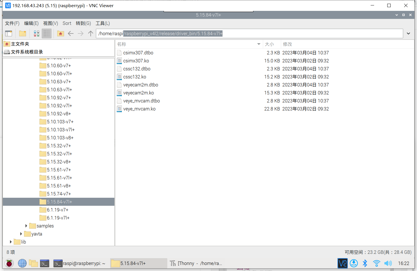

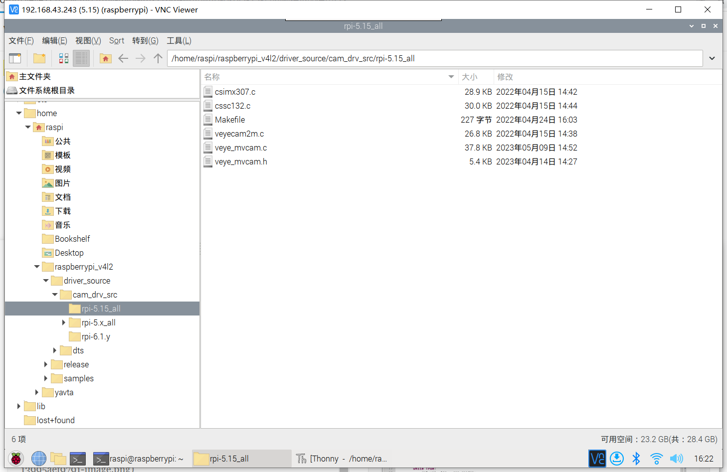

                            问题依旧啊!我先卸载了驱动,有重新下载安装驱动
                            /raspberrypi_v4l2/release/driver_bin/5.15.84-v7l+ 这个文件夹下的还是老的文件
                            /raspberrypi_v4l2/driver_source/cam_drv_src/rpi-5.15_all 这个文件夹下是新的
                                @maifengw2023 said in MV-MIPI-IMX178M+树莓派4B+OSPI5.15,官网例程不能使用:
                                5.15.84-v7l+
                                这个目录下的我手头的板子不是此版本,你需要在你的板子上编译一下,然后拷贝到此目录,再次安装。
