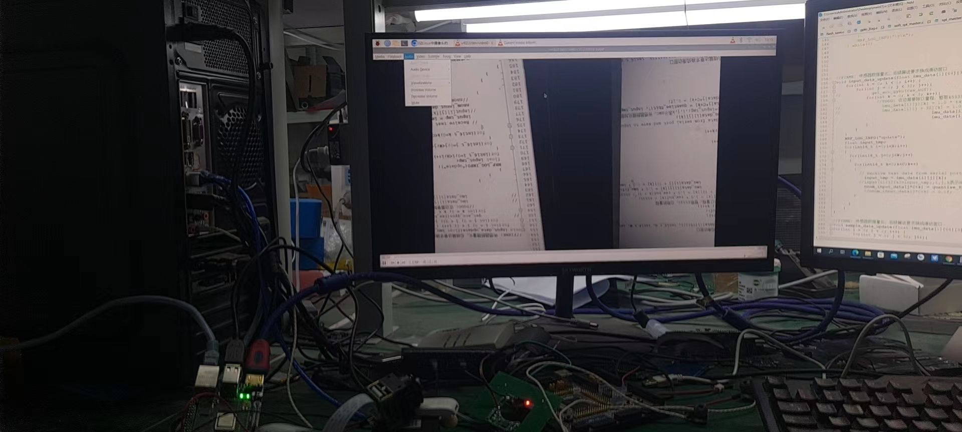

      找到的是这个,出的图像效果不对是这样的
      请问这个问题的大概思路是哪错了

          @veye_xumm said in IMX 178 树莓派出图错误:
          第二个图是什么意思?
          出的图想想是一个拼接的
          veye_xumm X 2 Replies Last reply Reply Quote 0
            veye_xumm @xiaoxun last edited by
            @xiaoxun 应该是摄像机实际尺寸和你预览的尺寸不一样。详细写一下你的指令。

                xiaoxun @veye_xumm last edited by
                @veye_xumm 我没有设置,只是在检测到设备节点后,用vlc 直接出的图,vlc 检测出的 图像信息里边也是 3088*2064 的 ,但是图像 的右1/3测实际是真实场景的左侧

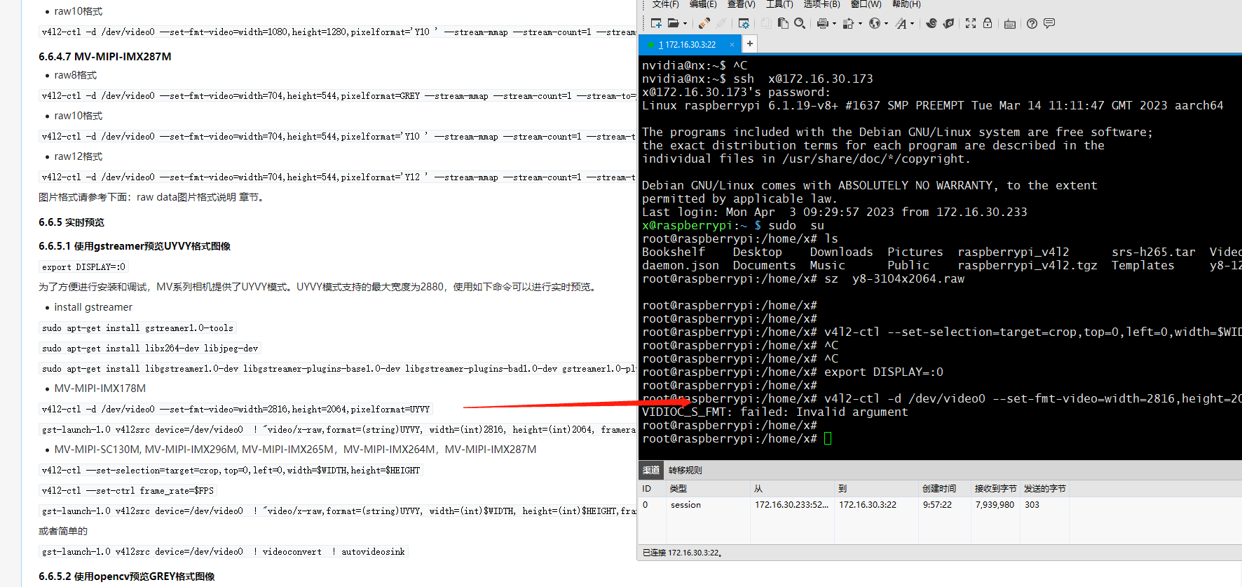

                    好的,您的意思是出图前要设置ROI 吗? 另外我下载的驱动代码是支持IMX178 的吗?另外我好像用命令设置IMX178 其他尺寸的时候会提示我设置尺寸参数失败,是这款摄像头只支持 3088*2064吗,应为我从设备信息列表里边也没有看到其他的分辨率支持

                        你好,我试了一下,好像并没有probe 成功,但是已经检测到 IMX178 和出来了 /dev/video0 1680485999265.png
                          @xiaoxun 这个截图已经提示probe成功了。

                            但是设置其他的 分辨率还是报错
                                @xiaoxun
                                试一下执行此命令之前,先配置好正确的roi:
                                v4l2-ctl --set-selection=target=crop,top=0,left=0,width=2816,height=2164
                                X 1 Reply Last reply Reply Quote 0
                                  是在用之前必须要配置好 ROI 吗?
                                    @xiaoxun 是的。因为set-format并不能提供配置roi的全部功能,所以在驱动实现中通过set selection接口做了roi配置。

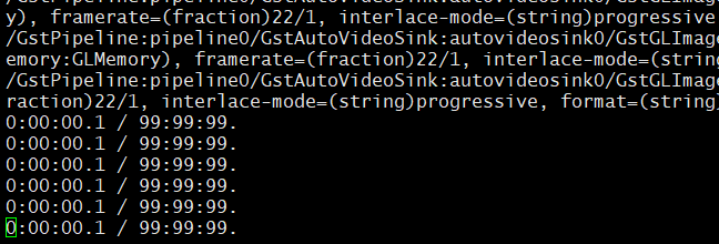

                                      imx78 树莓派
                                      export DISPLAY=:0
                                      v4l2-ctl --set-selection=target=crop,top=0,left=0,width=1920,height=1080
                                      v4l2-ctl -d /dev/video0 --set-fmt-video=width=1920,height=1080,pixelformat=UYVY
                                      gst-launch-1.0 v4l2src device=/dev/video0 ! "video/x-raw,format=(string)UYVY, width=(int)1920, height=(int)1080, framerate=(fraction)22/1" ! v4l2convert ! "vi
                                      deo/x-raw,format=(string)NV12" ! autovideosink sync=false -v
                                      在屏幕上边并没有显示,是哪操作的不正确吗?
                                          @xiaoxun
                                          我觉得你的操作没有问题。现在这个pipeline是作为一种调试手段,其中用到的数据格式转换采用的是软件运算的方式,所以效率比较低。
                                          我测试了一下,改成640*480还是比较流畅的。
                                          你使用的树莓派型号是什么?
                                            @veye_xumm CM4 的
