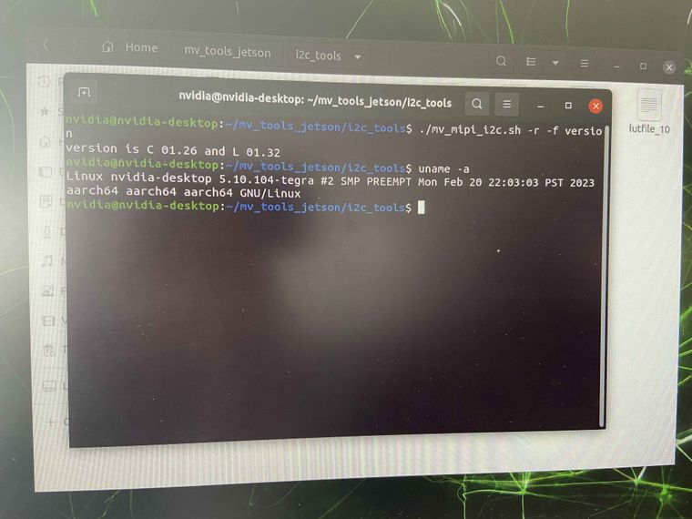

          WackyRabbits @veye_xumm last edited by
          您好,参数版本如下:

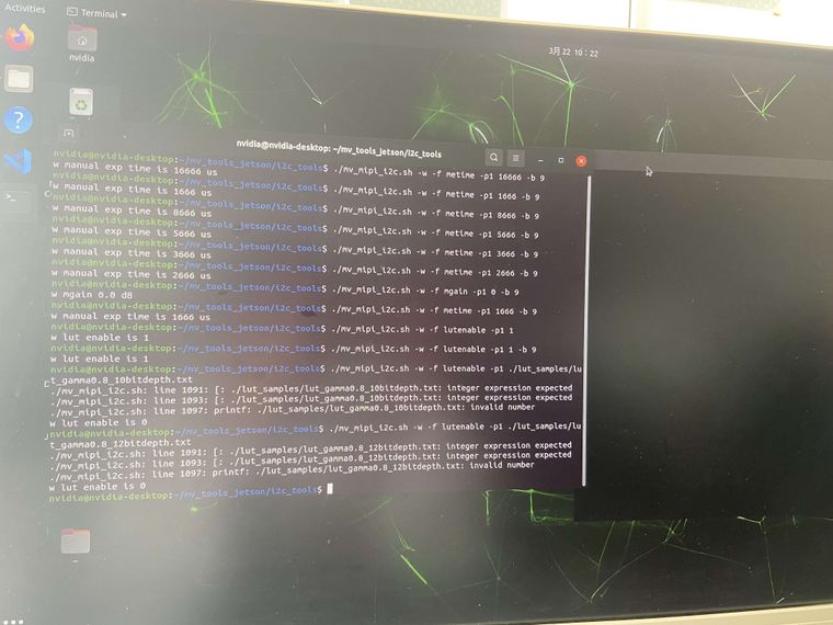

                    WackyRabbits @veye_xumm last edited by WackyRabbits
                    十分抱歉,犯了一个低级的错误,修改后仍存在以下问题
                    1. 更改参数后,画面显示仍为黑色,修改lut的参数后,预览画面无法显示修改后的效果
                    2.参数设置成功,重启后,lutenable参数设置成功,读取lut的参数并保存在[lutfilename]中,查找文件,未找到保存的[lutfilename]文件,且预览画面仍显示为黑色
                      veye_xumm @WackyRabbits last edited by
                      @wackyrabbits
                      你用的是jetson平台,但是刚才工具目录我给你的是树莓派的链接。搞错了。
                      到sources目录,执行一下
                      ./make.sh
                      然后再执行。
