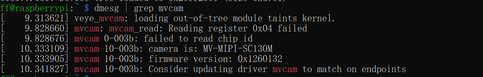

            @veye_xumm 您好,我按照您新发的驱动安装了,但是只能探测到一个摄像头。
            这个地方dmesg | grep mvcam的东西,是不是没有截全啊?
            F 1 Reply Last reply Reply Quote 0
              ff1211 @veye_xumm last edited by
              抱歉,差了一行

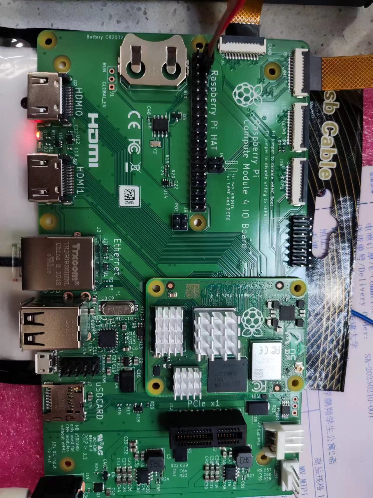

                  @veye_xumm 21b1a08a-6de7-43fb-af76-8d97a4b21bd8-0ae45807320f539aa783991dbb5e268.jpg
                  我都没插,是这个问题嘛?
                    veye_xumm @ff1211 last edited by
                    @ff1211 当然了。
                      好了,都检测到了。辛苦您了,折腾这么久。
