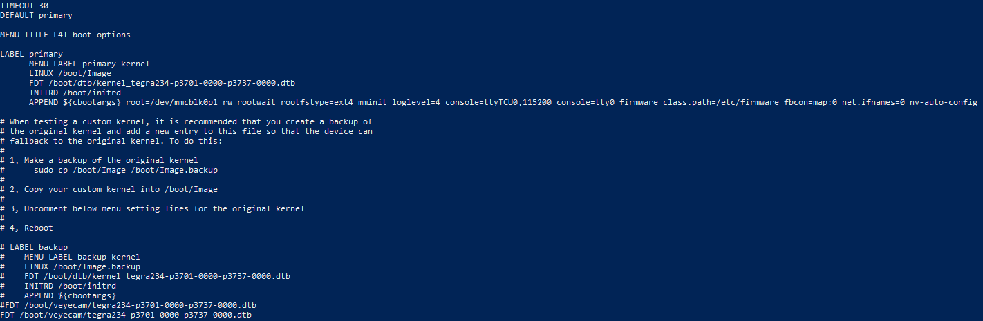

      我的硬件平台是Orin developer Kit with JP5.0.1DP,目前已完成的wiki的教程如下:
      1.下载bsp包
      wget https://github.com/veyeimaging/nvidia_jetson_veye_bsp/releases/download/v1.08/nvidia_jetson_veye_bsp.tar.gz
      2. 安装modlues(wiki 3.5.5节)
      sudo cp nvidia_jetson_veye_bsp/ko/$(uname -r)/* /lib/modules/$(uname -r)/kernel/drivers/media/i2c/ -f

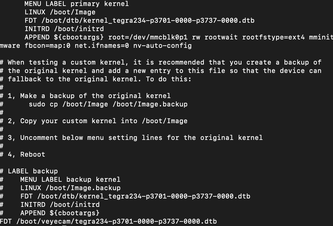

      3. 升级dtb(wiki 3.5.6节),已确保/boot/veyecam/下存在bsp包内的dtb文件,修改后的extlinux.conf内容如下
      但现在通过3.7.2节的验证流程中,未能发现imx307型号的数据

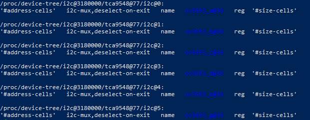

      ls /proc/device-tree/i2c@3180000/tca9548@70/i2c@* (不存在)
      ls /proc/device-tree/i2c@3180000/tca9548@77/i2c@*(存在,但是不包含imx307,而是ov5693_g@36,如下图所示)
      请问这个问题有什么解决思路吗?

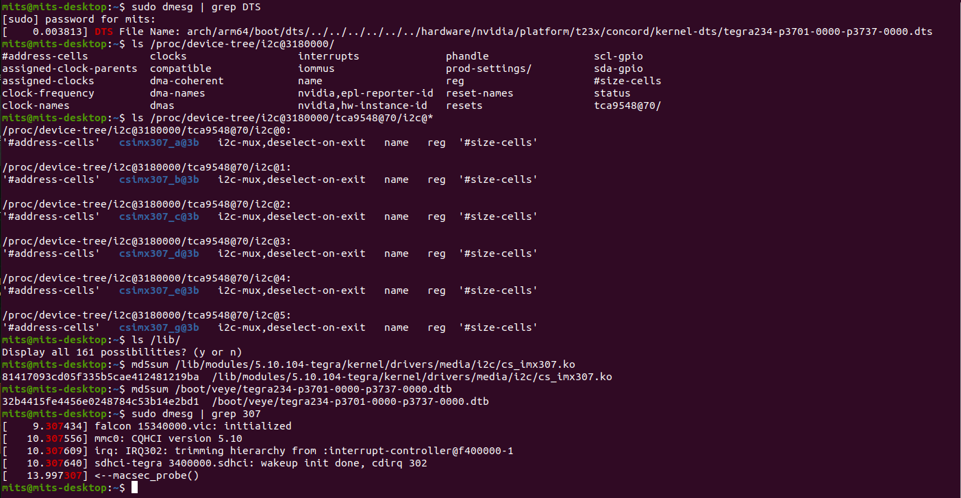

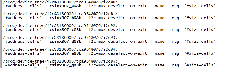

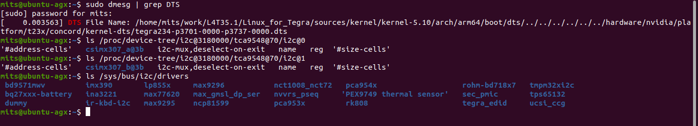

        veye_xumm @skys last edited by
        @skys
        Orin现在应该只有一个版本,我发一下我这边的状态你做一下对比。
        首先请确认一下文件是否使用了正确的版本:
        md5sum tegra234-p3701-0000-p3737-0000.dtb
        8c277e9f751a16295975f79d361d516f  tegra234-p3701-0000-p3737-0000.dtb
        驱动的状态:
        dts的状态:

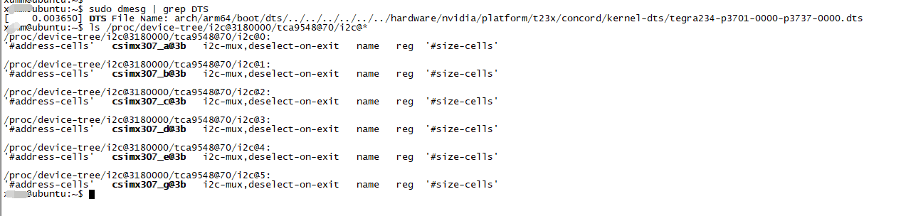

          skys @veye_xumm last edited by
          @veye_xumm 你好,我核验了,使用的是同一个dtb文件。
          1.DTB文件MD5验证结果如下:
          2./sys/bus/i2c/drivers/的驱动状态结果如下:
          3.device-tree的信息和之前一致,没有变化。
          使用的JP5.0.1DP是新刷的,还没有其他库安装。

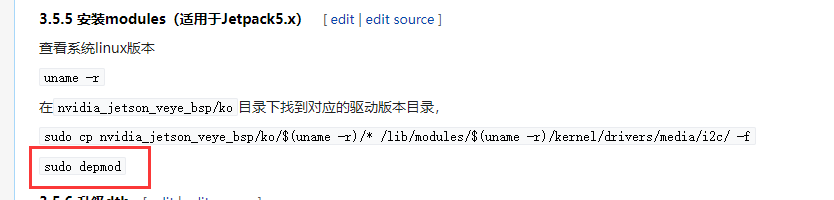

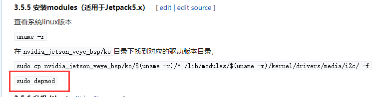

            @skys
            安装modules的时候,下面这个命令执行过吗?
              @veye_xumm 执行过的

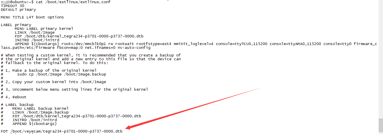

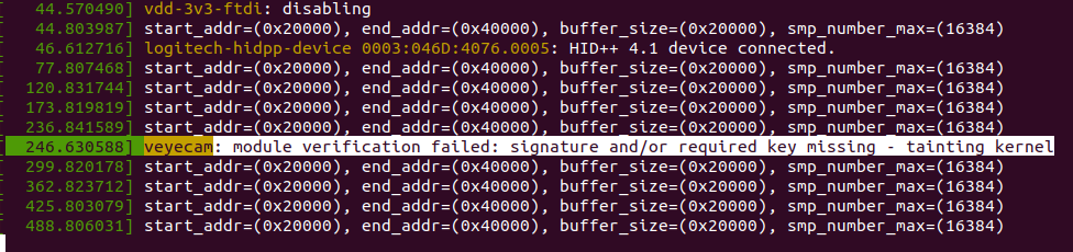

                @skys 有点奇怪。你可以用dmesg看一下内核启动的初步阶段,看看生效的dts路径。
                  @veye_xumm 请问抓取哪些关键词会比较快的找到?我对这部分不太熟悉
                    @skys 你可以全部导出来放到txt里,贴到这里,我看看。
                    dmesg > dmesg.txt
                      @veye_xumm 好的,请查看附件
                      dmesg.txt
                        @skys
                        根据下面这个提示,你现在系统生效的还是原版系统自带的dtb,而不是extlinux.conf修改过的。
                        这问题确实有点奇怪。
                        DTS File Name: /dvs/git/dirty/git-master_linux/kernel/kernel-5.10/arch/arm64/boot/dts/../../../../../../hardware/nvidia/platform/t23x/concord/kernel-dts/tegra234-p3701-0000-p3737-0000.dts

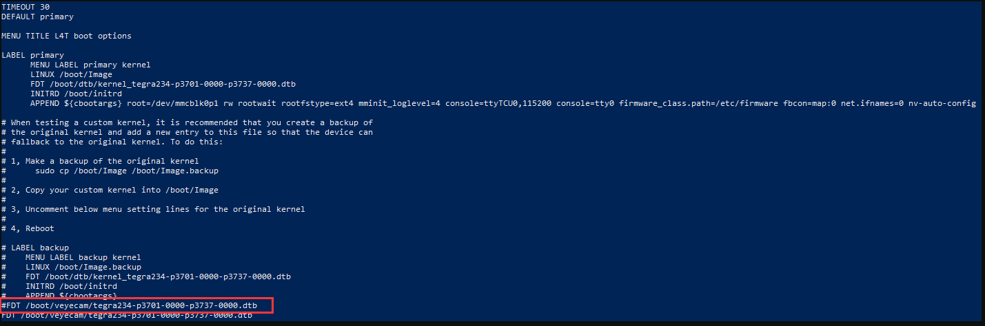

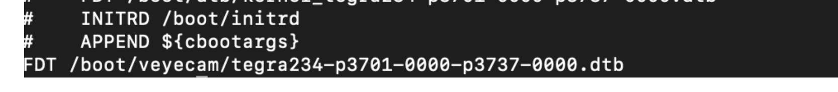

                            @skys
                            胡乱猜测一个,你试试,下面这行删掉,或者在#后面加一个空格。
                              @veye_xumm 之前只有一行的版本我也试过,还是一样的问题。我准备刷JP5.0.2试一试是否可以正常工作
