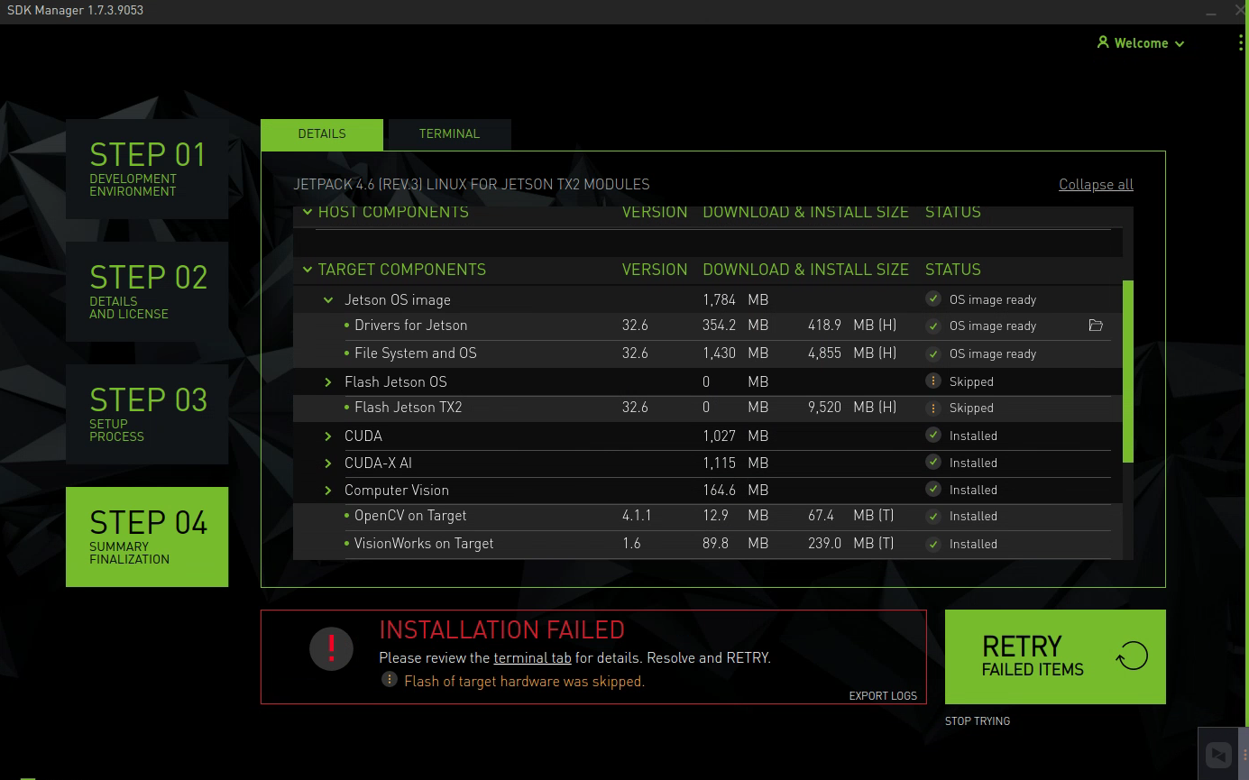

    SOLVED (急!!!)JETSON TX2 + CS_TX2_XAVIER_1CAM_IMAX327 怎么正常启动?
    40
    14873
      veye_xumm @hello last edited by
      @hello

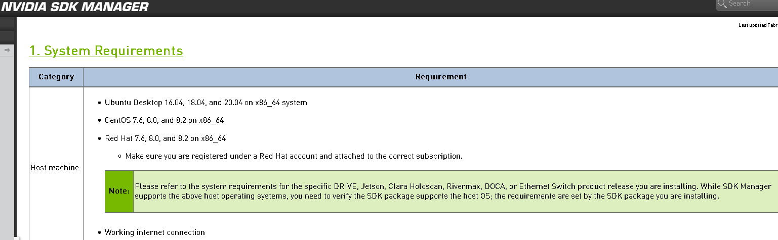

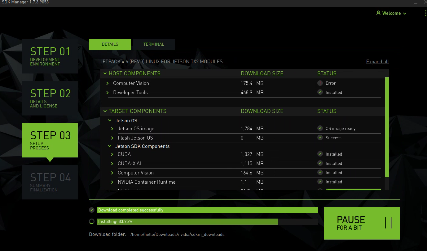

      国内因为GFW的原因或者什么其他原因,跟nvidia的服务器连接不太稳定。
      我感觉你第一次装的时候,tx2的系统已经装的差不多了,能启动了,只是ai的组件装的不完善。
      最后这次,host components没装完,指的是你的电脑上的开发套件。这个没关系的。
      注意看具体是哪个部分报错。 只是tx2板子需要正常跑起来,验证我们的模组。Jetson OS装好了就可以了。

        1.好的,明白了,Retry后,Jetson OS image ready但是 Flash Jetson OS 状态是skipped。

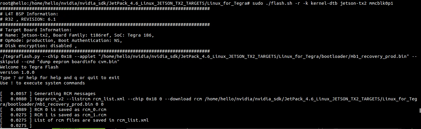

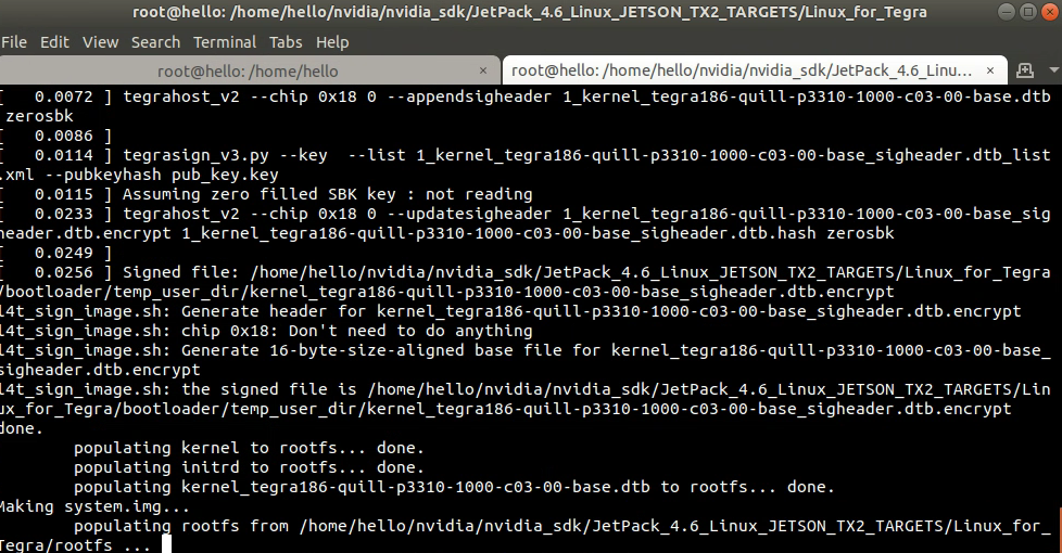

        2.接下来根据手册3.6.1中的步骤手动烧写(在安装sdkmanager的专用Linux pc上进行,不是进的开发部的系统,这个没问题吧?)

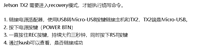

        提示需要进入recovery模式:
        根据操作进入recovery模式重新执行文档中的烧写步骤:
        H 1 Reply Last reply Reply Quote 0

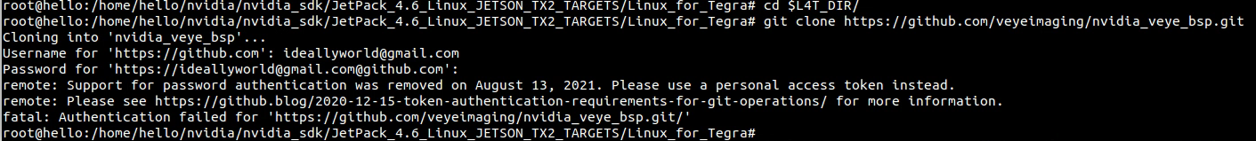

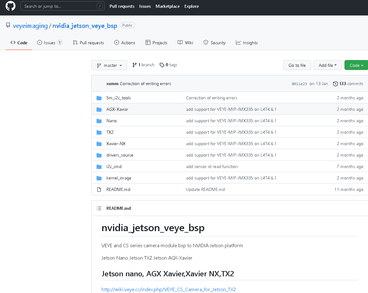

            继续3.6.2步骤:

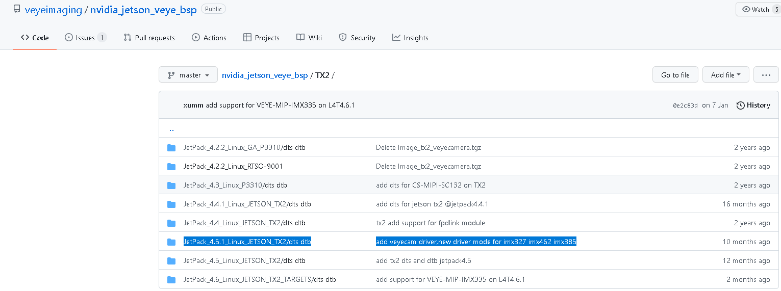

            通过github网页https://github.com/veyeimaging/nvidia_jetson_veye_bsp下载zip文件包nvidia_jetson_veye_bsp_master.zip加压并重命名文件夹为nvidia_jetson_veye_bsp
            完成文档3.6.2操作步骤

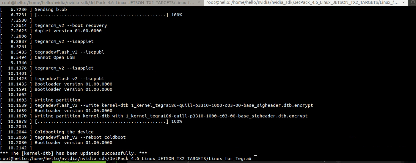

            接下来进行文档3.6.3升级Image和DTB步骤:

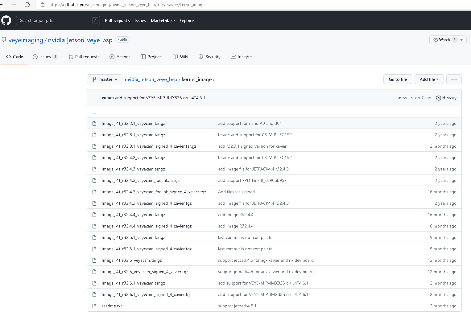

            1)根据文档手册1.2查看确认当前烧写的L4T版本号为R32(release) Revision:6.1
            2) 根据L4T版本从github中下载对应版本的image
            https://github.com/veyeimaging/nvidia_jetson_veye_bsp/blob/master/kernel_image/Image_l4t_r32.6.1_veyecam.tar.gz
            3)进入Jetson开发板的系统,执行替换image操作
            4)进入Host PC上执行烧写DTS分区

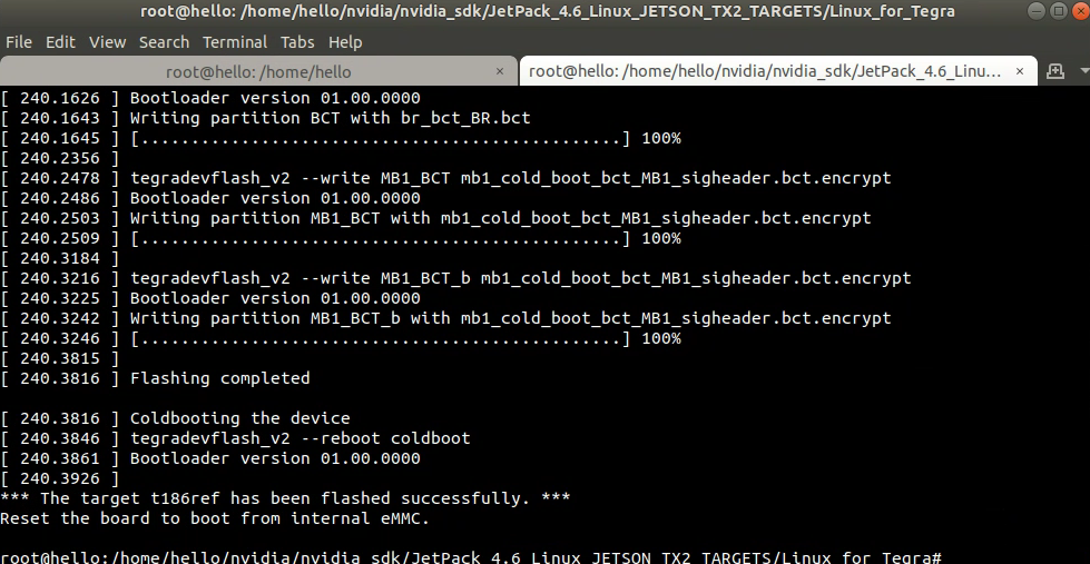

            进入recovery模式执行文档说明中的烧写命令
            烧写成功如下:
            断电重启

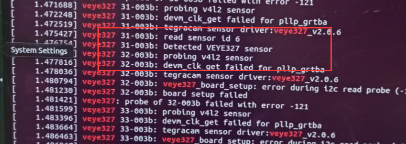

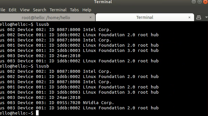

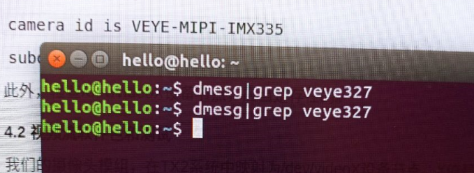

              根据MIPI摄像头型号,进行文档4.1步骤中的系统状态测试结果如下:
              至此测试结果显示是否表面都OK呀?
                @hello
                这里表面你检测到了一个camera

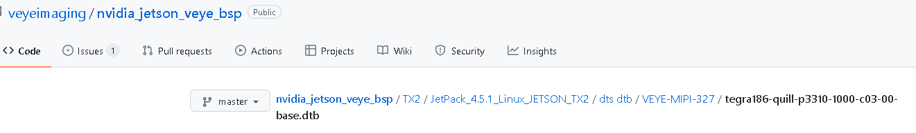

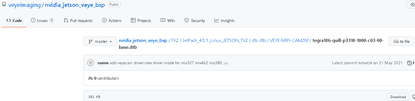

                          另外建议你使用我们新版本的驱动,veyecam2m。做法就是用VEYE-MIPI-CAM2M下面的dtb文件。

                              [65066.452764] tegra-vi4 15700000.vi: tegra_channel_error_recovery: attempting to reset the capture channel
                              [65066.666341] tegra-vi4 15700000.vi: PXL_SOF syncpt timeout! err = -11
                              [65066.672856] tegra-vi4 15700000.vi: tegra_channel_error_recovery: attempting to reset the
                              [65080.766239] tegra-vi4 15700000.vi: PXL_SOF syncpt timeout! err = -11
                              [65080.773817] tegra-vi4 15700000.vi: tegra_channel_error_recovery: attempting to reset the capture channel
                              [65080.986270] tegra-vi4 15700000.vi: PXL_SOF syncpt timeout! err = -11
                              [65080.992719] tegra-vi4 15700000.vi: tegra_channel_error_recovery: attempting to reset the capture channel
                              [65081.206283] tegra-vi4 15700000.vi: PXL_SOF syncpt timeout! err = -11
                              [65081.212702] tegra-vi4 15700000.vi: tegra_channel_error_recovery: attempting to reset the capture channel
                              [65081.426260] tegra-vi4 15700000.vi: PXL_SOF syncpt timeout! err = -11
                              [65081.433057] tegra-vi4 15700000.vi: tegra_channel_error_recovery: attempting to reset the capture channel
                              [65081.646304] tegra-vi4 15700000.vi: PXL_SOF syncpt timeout! err = -11
                              [65081.653587] tegra-vi4 15700000.vi: tegra_channel_error_recovery: attempting to reset the capture channel
                              [65081.866247] tegra-vi4 15700000.vi: PXL_SOF syncpt timeout! err = -11
                              [65081.872707] tegra-vi4 15700000.vi: tegra_channel_error_recovery: attempting to reset the capture channel
                              [65082.086256] tegra-vi4 15700000.vi: PXL_SOF syncpt timeout! err = -11
                              [65082.092632] tegra-vi4 15700000.vi: tegra_channel_error_recovery: attempting to reset the capture channel
                              [65082.306247] tegra-vi4 15700000.vi: PXL_SOF syncpt timeout! err = -11
                              [65082.312750] tegra-vi4 15700000.vi: tegra_channel_error_recovery: attempting to reset the capture channel
                              [65082.526326] tegra-vi4 15700000.vi: PXL_SOF syncpt timeout! err = -11
                              [65082.532786] tegra-vi4 15700000.vi: tegra_channel_error_recovery: attempting to reset the capture channel
                              [65082.746276] tegra-vi4 15700000.vi: PXL_SOF syncpt timeout! err = -11
                              [65082.752921] tegra-vi4 15700000.vi: tegra_channel_error_recovery: attempting to reset the capture channel
                              [65082.966231] tegra-vi4 15700000.vi: PXL_SOF syncpt timeout! err = -11
                              [65082.973198] tegra-vi4 15700000.vi: tegra_channel_error_recovery: attempting to reset the capture channel
                              [65083.186237] tegra-vi4 15700000.vi: PXL_SOF syncpt timeout! err = -11
                              [65083.192605] tegra-vi4 15700000.vi: tegra_channel_error_recovery: attempting to reset the capture channel
                              [65083.406236] tegra-vi4 15700000.vi: PXL_SOF syncpt timeout! err = -11
                              [65083.412642] tegra-vi4 15700000.vi: tegra_channel_error_recovery: attempting to reset the capture channel
                              [65083.626251] tegra-vi4 15700000.vi: PXL_SOF syncpt timeout! err = -11
                              [65083.632641] tegra-vi4 15700000.vi: tegra_channel_error_recovery: attempting to reset the capture channel
                              [65083.846247] tegra-vi4 15700000.vi: PXL_SOF syncpt timeout! err = -11
                              [65083.852749] tegra-vi4 15700000.vi: tegra_channel_error_recovery: attempting to reset the capture channel
                              [65084.066288] tegra-vi4 15700000.vi: PXL_SOF syncpt timeout! err = -11
                              [65084.072761] tegra-vi4 15700000.vi: tegra_channel_error_recovery: attempting to reset the capture channel
                              [65084.286276] tegra-vi4 15700000.vi: PXL_SOF syncpt timeout! err = -11
                              [65084.292898] tegra-vi4 15700000.vi: tegra_channel_error_recovery: attempting to reset the capture channel
                              [65084.506255] tegra-vi4 15700000.vi: PXL_SOF syncpt timeout! err = -11
                              [65084.512935] tegra-vi4 15700000.vi: tegra_channel_error_recovery: attempting to reset the capture channel
                              [65084.726301] tegra-vi4 15700000.vi: PXL_SOF syncpt timeout! err = -11
                              [65084.733071] tegra-vi4 15700000.vi: tegra_channel_error_recovery: attempting to reset the capture channel
                              [65084.946240] tegra-vi4 15700000.vi: PXL_SOF syncpt timeout! err = -11
                              [65084.952875] tegra-vi4 15700000.vi: tegra_channel_error_recovery: attempting to reset the capture channel
                              [65085.166261] tegra-vi4 15700000.vi: PXL_SOF syncpt timeout! err = -11
                              [65085.173092] tegra-vi4 15700000.vi: tegra_channel_error_recovery: attempting to reset the capture channel
                              [65087.150282] tegra-vi4 15700000.vi: PXL_SOF syncpt timeout! err = -11
                              capture channel
                              [65144.378349] tegra-vi4 15700000.vi: PXL_SOF syncpt timeout! err = -11
                              [65144.384709] tegra-vi4 15700000.vi: tegra_channel_error_recovery: attempting to reset the capture channel
                              [65144.598351] tegra-vi4 15700000.vi: PXL_SOF syncpt timeout! err = -11
                              [65144.604718] tegra-vi4 15700000.vi: tegra_channel_error_recovery: attempting to reset the capture channel
                              [65144.818357] tegra-vi4 15700000.vi: PXL_SOF syncpt timeout! err = -11
                              [65144.824721] tegra-vi4 15700000.vi: tegra_channel_error_recovery: attempting to reset the capture channel
                              [65145.038349] tegra-vi4 15700000.vi: PXL_SOF syncpt timeout! err = -11
                              [65145.044709] tegra-vi4 15700000.vi: tegra_channel_error_recovery: attempting to reset the capture channel
                              [65145.258358] tegra-vi4 15700000.vi: PXL_SOF syncpt timeout! err = -11
                              [65145.264719] tegra-vi4 15700000.vi: tegra_channel_error_recovery: attempting to reset the capture channel
                              [65145.475334] tegra-vi4 15700000.vi: PXL_SOF syncpt timeout! err = -11
                              [65145.481860] tegra-vi4 15700000.vi: tegra_channel_error_recovery: attempting to reset the capture channel

                                “另外建议你使用我们新版本的驱动,veyecam2m。做法就是用VEYE-MIPI-CAM2M下面的dtb文件。”
                                关于这个提供下下载的链接吧?
                                目前使用的是根据文档3.3.4中说明的版本:tegra186-quill-p3310-1000-c03-00-base.dtb
                                下载来源如下:
                                这个不是最新的吗?
                                另外使用新的dtb做法是直接拷贝覆盖吧?可要烧写步骤呀?
                                • H
                                  hello @hello last edited by
                                  @hello
                                  下载如下的dtb
                                  开启recovery模式,在host pc上重新烧写更新dtb(参考文档3.6.3)
                                  烧写更新完成后发现摄像头sensor都检测不到了???
                                    @hello
                                    1. 你重新烧过的系统,好像不是L4T 32.5.1吧?所以为什么要用这个Jetpack4.5.1下面的呢?
                                    2. 用veyecam2m,dmesg就不要grep veye327了啊。
                                    dmesg | grep veye
                                    1. 请检测一下你的排线有没有插歪了的情况?
                                    • H
                                      hello @veye_xumm last edited by
                                      之前的系统是32.5.1的,上次新烧的版本号为R32(release) Revision:6.1
                                      用Jetpack4.5.1下面的原因是根据摄像头型号327,根据code的版面支持说明用的这个版本
                                        @hello 请用正确的版本,也就是jetpack4.6的版本
