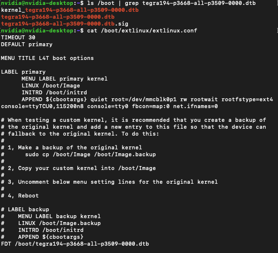

                                          • Z
                                            zjutony @veye_xumm last edited by
                                            我们是nx的板子,您看看这样子是不是操作正确的
